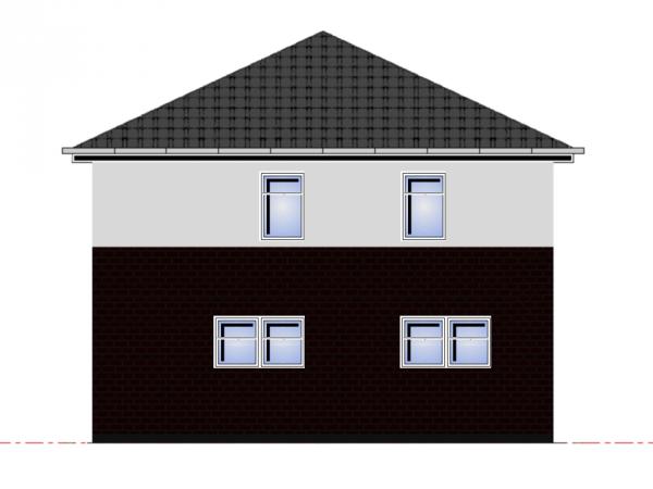

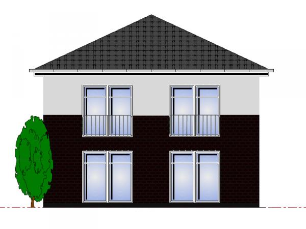

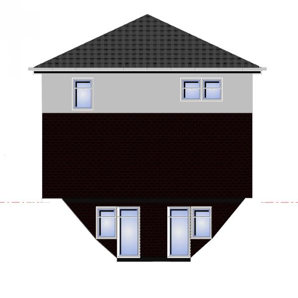

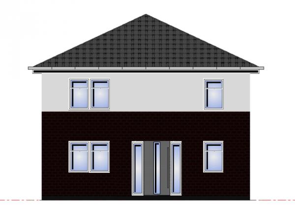

    Liebe Experten,
    wir - Mama, Papa, zwei kleine Kinder - wollen in diesem Jahr das Projekt "Eigenheim" in Angriff nehmen. Neben den üblichen Wohnräumen im Erdgeschoss hätten wir gerne ein separates Arbeitszimmer für eine, zur Not auch zwei Personen, möglichst abgetrennt vom übrigen Wohnraum. Im Obergeschoss sollen mindestens zwei Kinderzimmer, Bad und Schlafzimmer unterkommen. Zusätzlich bräuchten wir ein bis zwei zusätzliche Räume als "Ausbaureserve" oder Gästezimmer.
    Das in Aussicht stehende Grundstück (s. Kellergrundriss) ist ca. 650 qm groß und befindet sich im Zentrum eines Neubaugebiets. Auf 3, 6 und 10 Uhr stoßen drei Straßen (30er-Zonen) in einem kleinen Kreisverkehr aufeinander, im nordöstlichen Quadranten liegt eine Kita (der Bereich wird daher höchstwahrscheinlich verkehrsberuhigt gestaltet). Unser voraussichtliches Grundstück grenzt südwestlich an die 10-Uhr-Straße.
    Da das Bebauungsfenster (schwarz umrandet, an der Westseite tatsächlich kreisförmig) recht eng ist, lassen sich bei (halbwegs) rechteckigen Grundrissen maximale Geschosswohnflächen von ca. 65 qm realisieren. Daher haben wir uns für den Bau mit Keller entschieden, in dem wir mit einer entsprechenden Abgrabung zwei Räume per Terrassentür an den Garten anbinden möchten.
    Da meine Frau und ich beide strikt "Dachschrägen-avers" sind und wir als zusätzlichen Stauraum einen kleinen Dachboden nicht missen wollen, sind wir mehr oder weniger zwangsläufig bei einer zweigeschossigen Bebauung mit Flachdach a.k.a. "Stadtvilla" gelandet. Wir haben daher versucht, auch innen möglichst "rechtwinklig" zu planen.
    Wir werden mit einem GU bauen, der einen freien Architekten mit der Planung beauftragt. Derzeit warten wir noch auf die Grundstücksteilung, dann soll unter Kenntnis der genauen Grundstücksabmessungen der Vorentwurf entstehen. Um uns die Wartezeit etwas zu verkürzen, haben wir laienhaft schon einmal selbst Hand angelegt. Bei den vorliegenden Dateien handelt es sich also um DIY-Versuche und keinesfalls um einen Vorentwurf oder gar einen fertigen Plan. Wir wüssten einfach gerne, ob wir mit dieser Gestaltungsidee in die "Verhandlungen" mit dem Architekten einsteigen sollten. Möglicherweise haben wir uns schon zu sehr in den Grundriss "verguckt" und leiden inzwischen an einer Art "Stockholm-Syndrom". Daher würden wir uns auch über vernichtende Kritik "freuen": Lieber jetzt einen Plan in den Müll werfen, als später die Fallstricke erst am "lebenden Objekt" zu erkennen.
    Der Architekt hat schon einen Blick auf den Plan riskiert und uns ein kurzes Feedback gegeben: Die Küche als Durchgangszimmer stört uns persönlich nicht, und den möglicherweise recht dunklen Flur im Obergeschoss würden wir ggf. über einen Lichtspot belichten.
    Viele Grüße
    Sebastian

    Ohne dir zu nahe treten zu wollen: Die Ansichten (mit Ausnahme der Ansicht WNW) halte ich für katastrophal. So ein Haus in der unmittelbaren Nachbarschaft wäre für mich ein Grund, dort kein Grundstück zu erwerben. Auf mich wirken die Ansichten extrem abstoßend!
    => Das Grundstück stellt extrem hohe Ansprüche. Es ist tendenziell eher weniger dazu geeignet, mit einem "Standardhaus" bebaut zu werden. Wenn das Haus "rechteckig" werden soll, so wird die Planung anspruchsvoll, andererseits würde man aus dem Grundstück offensichtlich viel mehr (Lebensqualität) herausholen können, wenn man sich auf die Besonderheiten des Grundstücks einließe und ein dem Grundstück gerecht werdendes Haus baute, anstatt irgendwie einen Quader in das Grundstück hineinzupressen.
    Bei einem teils kreisförmigen, nicht unbedingt riesigen Grundstück ist das möglicherweise Irrsinn.
    Mit anderen Worten: Der Architekt plant nicht für dich, sondern für den Bauunternehmer (maximaler Gewinn bei minimalem Risiko), die Kosten dafür werden auf dich umgelegt? Mir wäre es lieber, wenn der Architekt, den ich irgendwie schon auch selbst bezahle auch meine Interessen verträte... (und dazu würde ich ihn mir wohl am liebsten auch selbst aussuchen)
    Warum nicht: Das erspart dem Architekten dann auch noch ne Menge Arbeit. Er kriegt dasselbe Geld für noch weniger Arbeit, ihr seit glücklich weil eure absurde Idee "total toll" ist - und ärgern werdet ihr euch erst dann lebenslänglich, wenn alle Rechnungen schon bezahlt (sprich: die Gewinne bei den anderen bereits realisiert) sind.
    :28: Do it.
    Auf das Grundstück passt ein Quadrat nicht. Selbst ein Quader passt nicht so recht dazu. Nimm den Winkel, den Bogen, das Kreissegment auf. Oder such dir ein Handtuchgrundstück, wenn du ein Zipfelmützenhaus willst - und gib dem Grundstück die Chance, von jemandem bewohnt zu werden, der gewillt ist sich auf das Grundstück einzulassen. Du entscheidest momentan über "Schandfleck oder Idyll" - aber der Schritt in Richtung Idyll muss m.E. erst noch gemacht werden...

    Es scheint im Erdgeschoss keine Haustür und somit keinen Hauszugang zu geben ... vielleicht auch besser so :shades

    und schon verteidigst du deine planungsmängel! in dem engen flur mit winkel und treppenaustritt im og wirst du nicht klar kommen - glaub es! das schreibe ich bestimmt nicht, weil ich langeweile habe.
    ob du mit deiner standarttreppe klar kommst, stelle ich erst einmal in frage. immerhin hast du 17 steigungen dargestellt.
    wenn ich eingangsansicht und grundriss eg anschaue, bezweifel ich, dass der flurplaner die haustür verschluckt hat. das jedoch das kleinste problem bei deinen planungsfehlern.

    Das ist ja nun völliger Irrsinn im Quadrat!
    Erst hat man ein Grundstück und plant dann ein Haus, das darauf/ dazu/ damit paßt. Eines das auf die Besonderheiten des Grundstückes eingeht, diese nutzt, diese eventuell als Nachteil empfundenen Punkte versucht zum Vorteil zu nutzen.
    Oder man hat einen Standard-Zipfelmützen-Grundriss im Kopf. Dann sollte man ein dafür geeignetes Grundstück (Rechteck mit Tendenz zum Quadrat; schön planeben?) suchen.
    Das ist in etwa so, als ob Du einen Porsche 911 ganz super findest und den Kauf beschließt und Dir dann deine Familie zulegst (Frau, 2 Kinder, eines unterwegs). Da will der Sportflitzer nicht so recht zu passen.....
    Den Entwurf habe ich mir ehrlich gesagt gar nicht weiter angeschaut. Die Fassaden sahen erschreckend aus. Grundrisse? Keine Ahnung. Wäre einfach schade um die Zeit, weil sinnfrei. Zu diesem Grundstück paßt das Hauskonzept überhaupt nicht. Da ist es jetzt egal ob das Innenleben gelungen ist oder nicht.
    Ob dieses Grundstück überhaupt etwas für einen GÜ ist wage ich jetzt mal in Frage zu stellen. Ich würde hier tatsächlich dringend nahelegen mit einem eigenen Architekten wenigstens bis zum Bauantrag zu arbeiten. Danach kann man dann auch gerne mit GU ausführen lassen.
