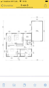

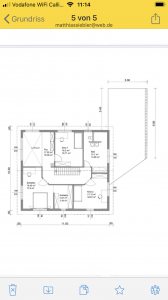

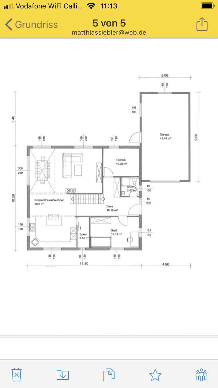

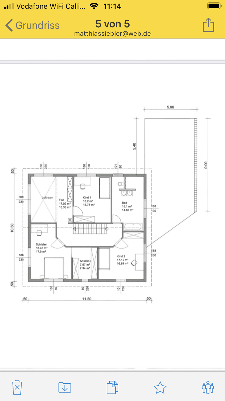

    Huhu Ihr Lieben, auf in die nächste Runde.
    Grundriss Angebot Nr. 2.
    Ausrichtung is auf den Bildern West!
    Keine Gnade ✌
    (Technikraum und Bad drüber wechseln noch von West nach Ost...)
    Lg
    Matthias

    Alles drin - Luftraum ohne Sinn, gerade Treppe, Flur ohne natürliches Licht, riesiges Elternschlafzimmer.
    Aber kann man so machen, kostet aber halt auch viel Geld extra für wenig Mehrwert.

    Man kann nie genug Platz haben - ein Luftraum bietet in der Größe gar nix - auch kein imposantes Aussehen, was sich viele vorstellen :).
    Kinderbad ist keine Option? Kinderplanung sicher abgeschlossen? Spitzboden verfügbar?
    Mehrkosten daher, dass Du kosten hast, aber sie Dir im Endeffekt weder was optisch noch praktisch bringen, eher einschränken.

    Groß (auf dem Papier und auf den ersten Blick) aber nicht großzügig!
    • Flur 33 m²+Luftraum ca. 10 m² macht 45 m²! Viel zu viel, im Verhältnis zum Rest.
    • Flur oben dunkel (wurde ja bereits angemerkt), zumindest der hintere Bereich
    • Nicht nutzbarer Raum vor der Treppe + m² der Küche ergeben fast so viel wie Essen + Wohnen. Auch da stimmt das Verhältnis nicht. Das ist schlecht "geplant". Wer hat das überhaupt "gemalt". Weshalb gibt's keine Bemaßung?
    • In der Küche sind die Wege viel zu lang...
    • Ich weiss zwar nicht, wieviel der "Spass" kosten soll, aber für 50k€ weniger bekommt man sicherlich einen Grundriss mit mehr Platz. D.h., insgesamt kleiner (weniger m², aber halt durchdacht.)

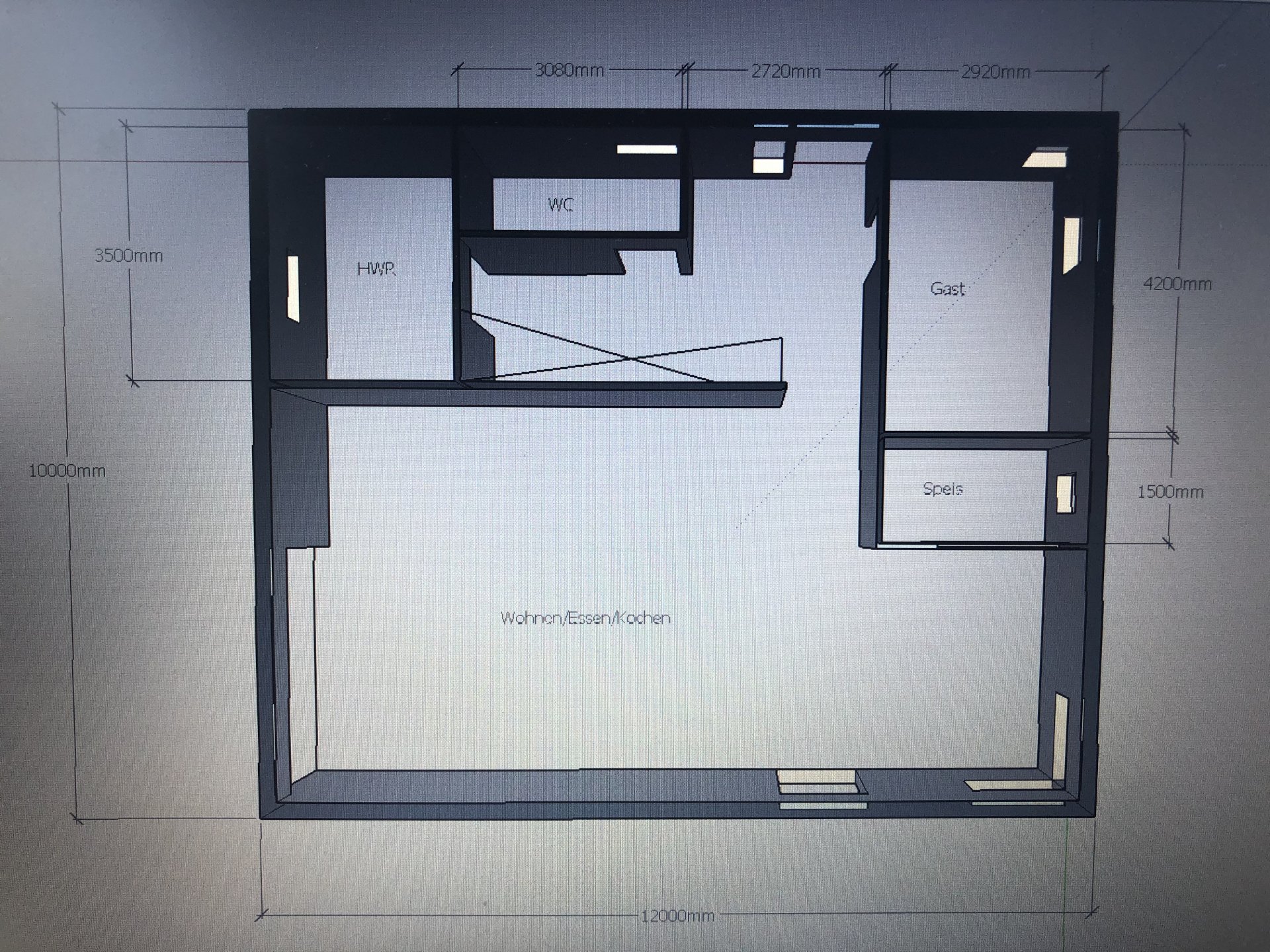

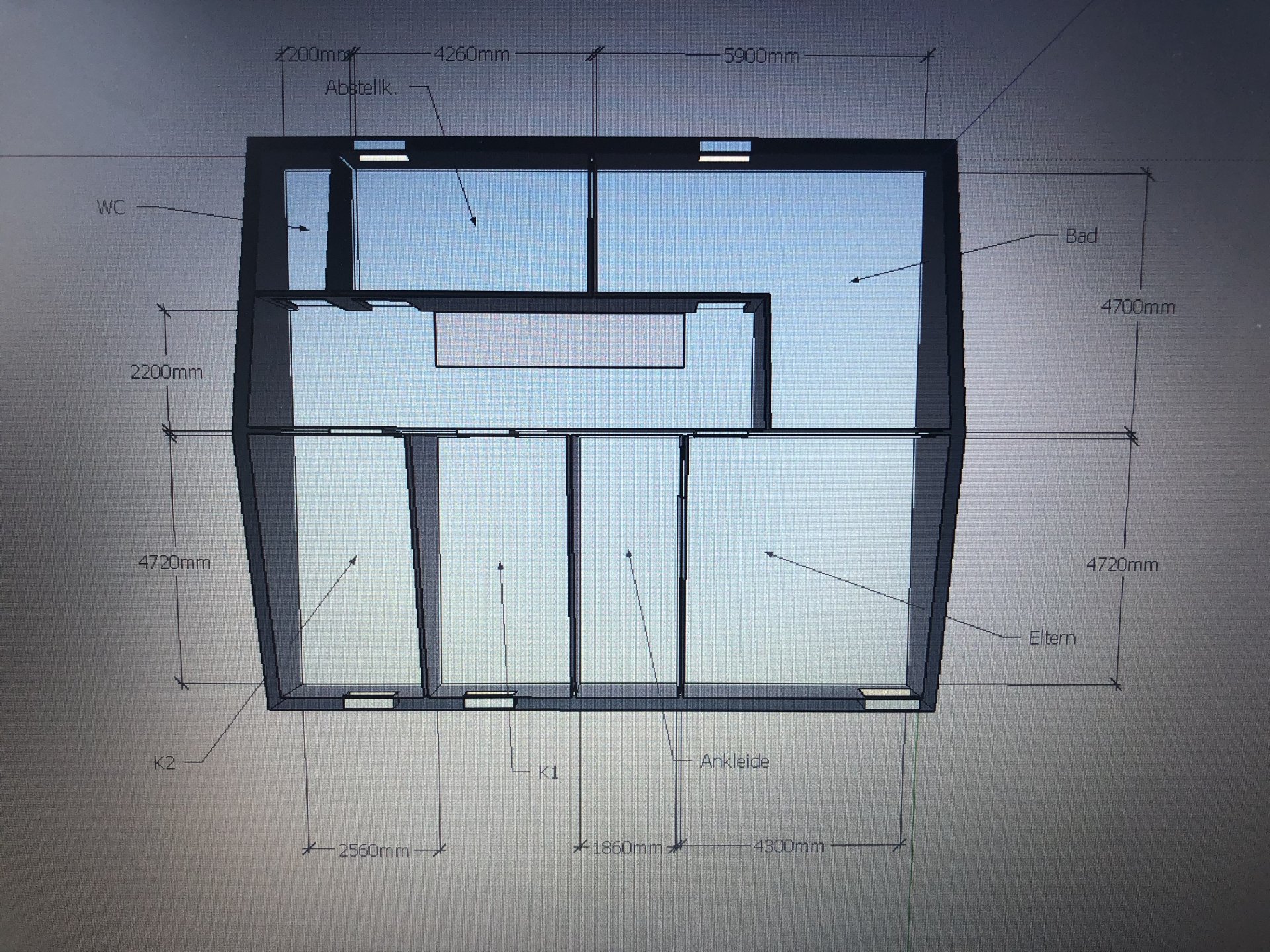

    Ich habe schon versucht durch stundenlanges Schieben einzelner Wände einen "wirtschaftlicheren" Grundriss zu erstellen, aber dazu fehlt mir wahrscheinlich das Händchen.
    Denkt ihr, wenn wir den Vertrag unterschreiben, wird der "richtige" Grundriss durch den GU Architekten überarbeitet hinsichtlich seiner Sinnhaftigkeit, oder bauen die auch einfach sowas wenn wir das so wollen?
    Insgesamt versuche ich jetzt mal den Flur deutlich kleiner zu zeichnen...Gibts da Anhaltspunkte wie groß die entsprechenden Bereiche sein sollten? Ich tue mich schwer beim festlegen von Flurbreiten, GästeWC Größen etc.

    ... so dass eine geeignete Treppe Platz hat.
    Deine Treppe ist nicht lang genug.
    Ein Fachmann wäre hilfreich.

    Den Luftraum habe ich zugunsten eines weiteren kleines Zimmers gestrichen.
    Dann habe ich mittels einem Treppenrechner die ungefähren Ausmaße einer solchen geraden Version erstellt.
    Diese habe ich 90 Grad gedreht und anschließend entsprechend alle Gangbreiten angepasst.

    EG zwar riesig aber kaum Abstellflächen für haushaltsnahe Dinge wie Staubsauger, Bügelbrett, Bügelmaschine.
    Im HWR wohnt dann wohl die Haustechnik , Hausanschlüsse , WM , WT , Gefrierschrank etc.
    Im OG das Bad ist Platzverschwendung .
    Wohnt die passende Putzfrau dazu dann im Gästezimmer ?
    K1 und K2 sind das genaue Gegenteil davon.
    Ziemlich kleinteilig das ganze OG .
    Passt überhaupt nicht zum offenen Konzept im EG .

    Also nachdem ich mich mit meiner liebsten unterhalten habe, war ihr es recht, wenn im Bad auch WT und WM untergebracht sind, da die meiste Wäsche ja im Bad anfällt und sie das nicht alles erst runter und wieder hochtragen möchte, deshalb das etwas größere Bad...
    Im EG könnte ich durchaus noch etwas Raum schaffen bzw. den Technikraum vergrößern, aber wie groß sollte der Sein wenn grundsätzlich nur die Technik dort stehen sollte?
    Oben habe ich jetzt dieses „Nordzimmer“ durch den fehlenden Luftraum übrig, wäre das keine Möglichkeit Bügeleisen, Staubsauger etc. unterzubringen?
    Die beiden Kinderzimmer könnte ich zulasten des Elternzimmer nach rechts vergrößern.
    oder aber ich streiche das kleine WC oben und schaffe nordseitig ein Kinderzimmer und vergrößere so beide
