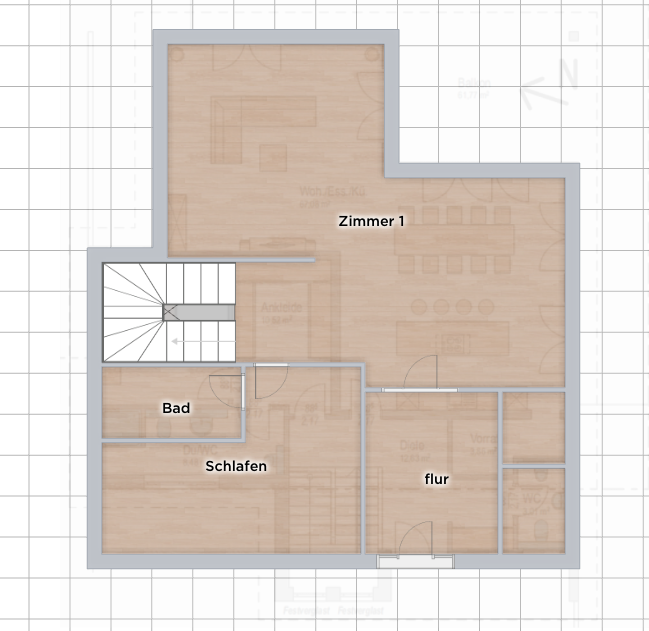

Diskutiere Grundriss EFH im Architektur Allgemein Forum im Bereich Architektur; Das Bad könnte man wirklich noch etwas breiter machen Dann wird aber u.a. die Ankleide kleiner .:bierchen:

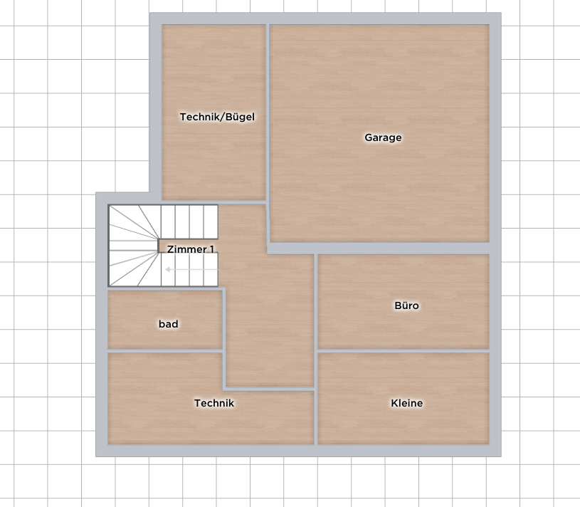

    Wir könnten das Bad auch nach vorne erweitern. Die Überschreitung der Baugrenze ist gut begründbar. Das Haus sollte möglichst weit vorne links stehen. Hinten rechts wird der Hang die Hölle.

    Mir fehlt der Lageplan, und die Höhenangaben sind zu grob.
    Das paßt nicht zu Garage und Büro im UG. Auch die Gangbreiten einschließlich vor dem Auto her sind nicht geheingeschränktenfreundlich.

    Wir stehen mit der Gemeinde und der UBA in Kontakt und haben das Baufenster in Verbindung mit dem Grundstücksverlauf bereits besprochen. Beide haben deutlich signalisiert, dass sie hier einer Befreiung zustimmen würden. Ob es am Ende noch so stimmt wird man sehen.
    Der Höhenverlauf ist bereits bestimmt, liegt mir derzeit aber nicht vor.
    Hat jemand noch eine Idee, wie man den Eingangsbereich umgestalten könnte um diese Ecke raus zu bekommen wie von @jodler2014 erwähnt?
    Es ist derzeit nicht so, dass man keine Treppen laufen kann aber es könnte mal soweit kommen. Die Garage wäre dann nur noch durch eine Person nutzbar und das zweite Auto würde Platz im Carport an der Straße finden.
    Bei dem Büro gebe ich dir Recht. Konsequenterweise müsste es ins EG.

    Naja, an Kleinigkeiten halte ich mich nicht auf, wenn ich den ganzen Entwurf in Frage stelle ;)
    Dann musst Du auf Lageplan inklusive Maße des Ganzen zur Verfügung stellen.
    So ist es!
    Der ist auch völlig zu vernachlässigen - sooo groß wird die Hütte ja nun auch nicht. Ansonsten musst Du die SZ-Tür neben das Sofa packen...
    Zum einen könnte man sicherlich Kinderbereich mit der Garage tauschen. Hätte später den Vorteil, dass das dann ehemalige KiZi neben dem Büro liegt und dann auch noch genutzt werden kann. Licht in diesem Raum wäre auch vorhanden.
    Zum anderen bietet sich an, die Treppe im Osten/Hang zu setzen, also quasi zw Schlafbereich und WZ, Schlafbereich dann mehr an der Hausecke, Bäder (auch UG) neben die Treppe und übereinander. Hätte den Vorteil eines normalen Fensters im SZ, also etwas mehr Wohn-Qualität als eine dunkle Grotte
    Da wir hier überhaupt keinen Ansatz zur Konstruktivität haben wegen der Fehlinfos, hier mal (bitte als Skizze betrachten!!!) ein Vorschlag zur Raumlage (wenn ich den Grundriss mal annähernd übernehme)

    Hallo Kriminelle,
    vielen Dank für deine Bemühungen.
    Eine Frage, trotz des Skizzenmodus:
    Wie stellt man hier die Küche rein? Die Insel müsste ja mehr als halbiert werden und die Wand zur Speis wird ja auch deutlich kürzer. Sie müsste über Eck laufen und die Südfenster entfallen. Das Problem ist bei unserem Entwurf genau das gleiche, wenn man die Tür nach rechts rückt.

    Du. Da Du uns keinen Lageplan, noch Maße gegeben hast, sieh das einfach als Skizze, wie ich schon sagte.
    Also, da ist nichts fix.
    Man muss auch mal losgelöst von seinem Gedanken neu anfangen zu denken.

    Und schon sind wir quasi bei diesem Punkt angelangt.
    Schon die neue Skizze ist deutlich stimmiger als die gezeigten Grundrisse. Mit Wände schieben ist es in den meisten Fällen eben nicht getan.
    Das Haus muss quasi ins Grundstück „eingegegossen“ werden. Dazu muss dieses aber erst komplett bekannt sein. Bei diesem Spezialgrundstück und Deinen Wünschen / Anforderungen, kann sich ein guter Architekt richtig austoben.
