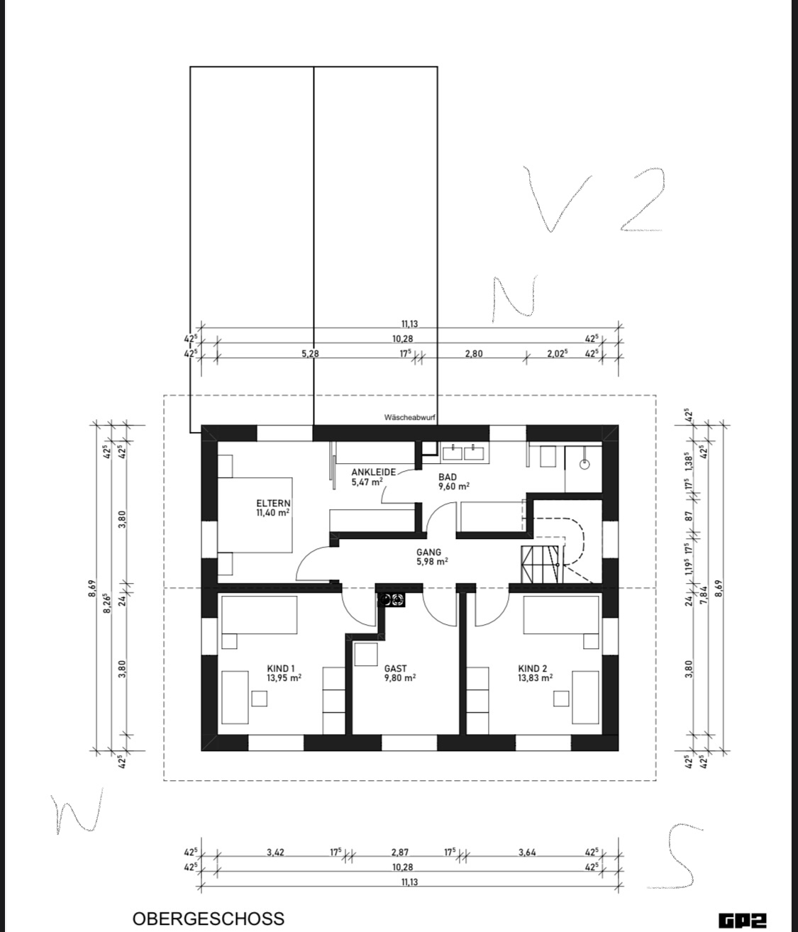

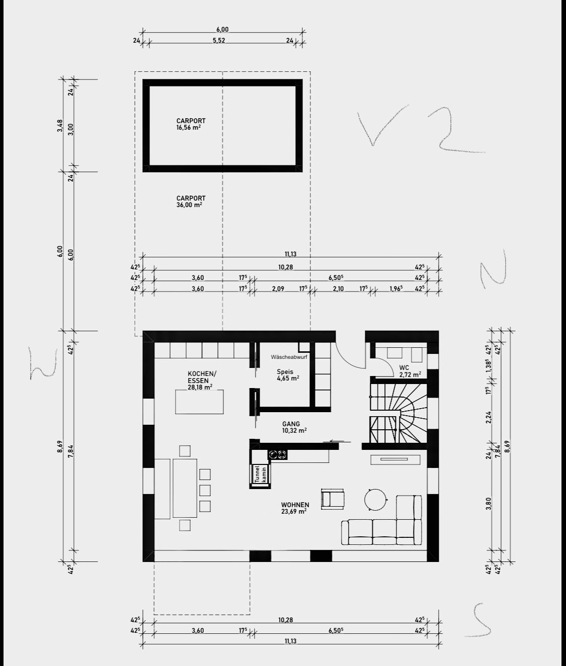

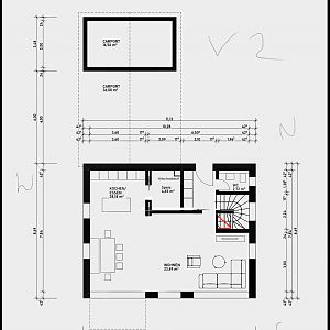

    1301A2B1-444E-4E27-86D0-4BE732D04D50.jpeg 1301A2B1-444E-4E27-86D0-4BE732D04D50.jpeg 1301A2B1-444E-4E27-86D0-4BE732D04D50.jpeg Hallo ihr Lieben,
    wir haben mit unserem Architekt einen Grundriss erarbeitet den wir gut finden. Die Fenster sind noch nicht final, ebenso haben wir mal überall Schiebetüben eingezeichnet, aber das ist noch kein Muss. Die Küche Stelle ich mir als Insel vor die an die Wand angrenzt, eine frei stehende ist wohl vom Platz nicht möglich.
    Das kleine Gästezimmer oben ist Homeoffice und brauchen wir.
    Das Schlafzimmer ist klein aber wir wollen außer unserem 2x2 Meter Bett auch nichts rein stellen und denken das muss reichen.
    Ist die Ankleide zu klein?
    wir versuchen aus Kostengründen das Haus so klein wie nötig zu gestalten, klar großer geht immer. Findet ihr den Abstand zwischen Sofa und Wand mit 3,80m zu klein?
    Was haltet ihr von dem Grundriss? Ich freu mich sehr über jeden der sich die Zeit nimmt ihn anzusehen. Danke schon Mal für eure Kritik.

    Kosten sparen und dann Keller und Tunnelkamin :)?
    Kein Kniestock im 1. OG?
    Find das nicht wirklich klein. Kinderbad oben fände ich besser, spart die eine Tür, gibt Euch Ruhe.

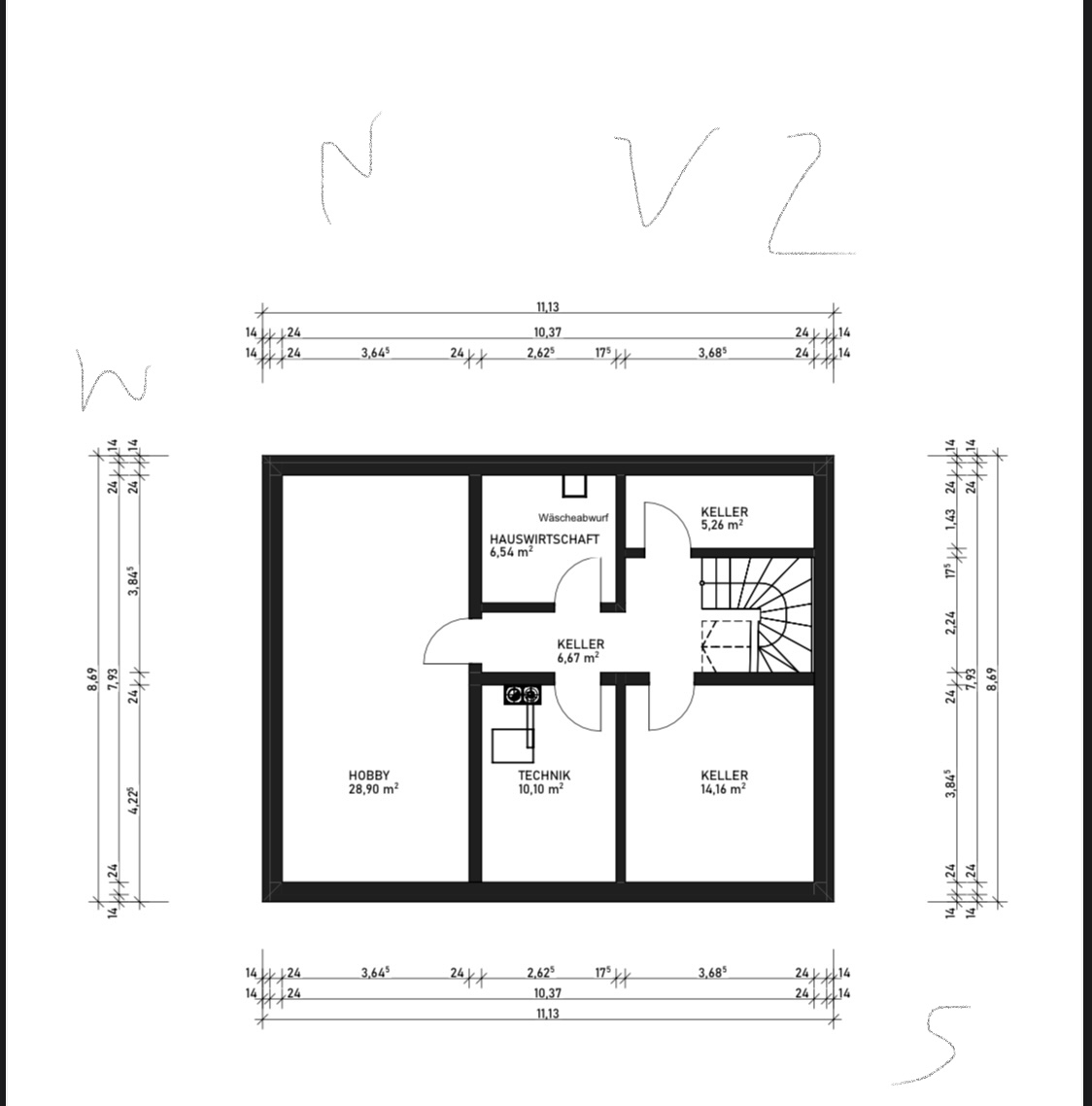

    Homeoffice geht auch im Keller, wenn er entsprechend geplant wird.
    Kennen ja Euer Grundstück und die Ausrichtung nicht - ist nicht unwichtig für sowas.

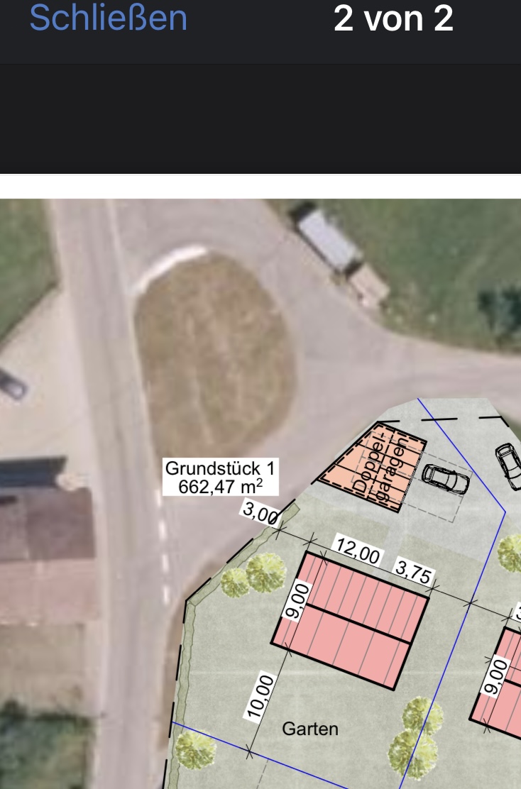

    Werden das mit dem Homeoffice im Keller überdenken. Ich hab dir nochmal ein Foto vom Grundstück angehängt. Im Westen steht das EFH meiner Schwester im Osten eine wenig befahrene Straße, da sehe ländlich.

    Hier das Grundstück

    Hast Du mal nach Preisen für einen Tunnelkamin geguckt? Find den an der Stelle recht unpassend - überlege Dir auch mal nen 3-Seiten-Kamin.
    Habt Ihr generell schon Preise oder ein Budget? Wer baut? Wer plant das - eigener Archi oder einer von einem GU?
    Bad ist halt Bad - find den Grundriss jetzt nicht spektakulär, aber ok. Wo Terrasse hin?

    Ich würde sagen, das ist keine totale Katatstrophe, aber vom Traumhaus noch weit entfernt. Größtes Problem ist das Bad. Sowas lass ich mir vielleicht in einer Ferienwohnung gefallen, aber in meinem Traumhaus? Der Raum hat eine Tiefe von unter 2,50m und von dem Wurmfortzsatz hinter der Treppe fang ich gar nicht erst an. Wenn die Not groß ist mit 5 Kindern o.ä. kann man sowas machen. Aber ist die Not denn groß?
    Kinderzimmer neben Schlafzimmer ist auch heikel und die Ankleide ein dunkler Bunker. Wie und wo hier die Schiebetür aufschlägt ist auch unklar. Am Ende kommt dann der Trockenbauer und nimmt Euch noch weitere Zentimeter Stellfläche weg, weil die kuriose Lösung des Archis aus "Nurmöbeln" zu teuer ist.
    Im EG geht viel Fläche verloren für diesen (wieder) dunklen Gang. Ich mag Grundrisse nicht, die dunkle Gänge ohne wirkliche Funktion haben. Eher plan ich ne Tür zum Keller und reiß die ganze Wand weg.
    Doch gemütlich ist das so auch nicht. Ich will nur verdeutlichen, dass hier sinnlos Wände stehen, die dunkle schmale Gänge erzeugen, aber keinen zusätzlichen Nutzen. Meines Erachtens ist die gewählte Lage und Ausrichtung optimal für einen Standardgrundriss. Statt sich darüber zu freuen, dass es so einfach sein könnte, verbiegt man sich hier mit der äußerst fragwürdigen Treppenlage, die alles zerhackstückt.

    vielen Dank dir! Das hilft mir wirklich weiter. Der Gang ist für mich auch ein Problem, ebenso das Bad und die Ankleide. So ganz offen ist aber auch nicht gut, wie du sagst..
    Was ist denn ein Standardgrundriss? Ich wäre sehr erleichtert wenn ich einen einfachen Weg gehen könnte!

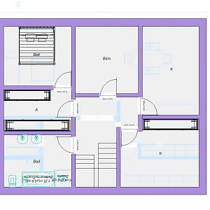

    Bei Standard mit Keller ist die Treppe z.B. so angeordnet (Achtung Treppe ist keine Podest sondern normal gewendelt und das ist nur ein skizzenhaftes Beispiel!):
    Das ganze ginge recht schnell noch kleiner, wenn Ihr auf den zusätzlichen Raum oben verzichtet. Man könnte überlegen, ihn unten mit zu integrieren und dafür die Wohnräume kleiner zu machen. Wozu dient der Raum? Ist es ein Büro? Tatsächlich nur für Gäste?
    Noch besser wäre, Ihr könntet eine irgend geartete Hanglage nutzen und einen Lichthof für ein Kellerfenster schaffen.
    Insgesamt würde ich über den tatsächlichen Bedarf nochmals genau nachdenken. Vielleicht mal begründen, warum was wo ist. Dann lässt sich das auch einfacher diskutieren.

    Gefällt mir sehr gut, den tunnelkamin kann man ja auch wieder an die Stelle setzen wenn man die Tür ins Wohnzimmer nach Osten verschiebt oder? Oh man ich frag mich was wir da bei dem Architekten gemacht haben, er hat immer gesagt das ist alles großzügig geplant, das Bad ist kein Problem so und die Ankleide auch total ausreichend...

    Mich würde viel eher die Bedeutung des Gästezimmers im OG interessieren.
    Was ist mit Hang? Gibt es ein Gefälle irgendwo?

    Das ist als Homeoffice gedacht, wie arbeiten beide von zu Hause, einer Soll in den Keller einer hoch

    Hang oder Gefälle?
    Bitte nicht alles so aus der Nase ziehen lassen.
