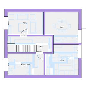

    2x Homeoffice - das ist ne Menge Platzbedarf. Im Keller ist hingegen zuviel Platz da. Ich bin sonst kein Fan von Lichthöfen und Räumen im Keller, aber hier würde ich es machen.

    Lichtgräben sind doch wunderbar für den Keller.

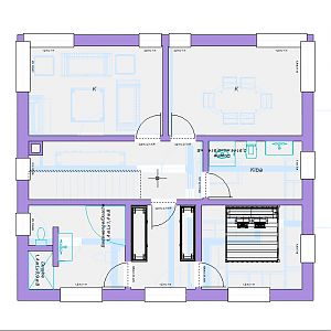

    vielen Dank dir, dass du dir die Mühe gemacht hast, wir sind wirklich begeistert. Ich schaffe es gerade mit dem Baby nicht immer gleich zu antworten. Wir treffen uns am Dienstag nochmal mit dem Architekt und werden deinen Vorschlag besprechen. Wir finden ihn sehr gut. Das einzige was wir versuchen wollen zu ändern ist, dass die Kinderzimmer im Süden sind und das Schlafzimmer im Norden und die ankleide so begehbar sein vom Bad, das wünschen wir uns nachwievor.

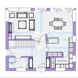

    Ich habe das in die Grundrisse eingezeichnet, aber wohl zu schwer erkenntlich, entschuldige.
    Wohn- Essbereich ist im Süden, Bad im Norden

    Kizis im Süden (Treppe keine Podest, sondern gewendelt), Außenmaße 9,50m x 10,60m, Lichthof im Westen, Eckfenster (bei mir nicht darstellbar) Dusche im EG optional, wenn man Kiba nicht möchte - dann kann dort ein Abstellraum hin. Wäscheschacht sollte im Bad neben der Wann möglich sein.:
    KG
    EG
    OG
    A1

    Alles schon nicht so schlecht ..
    Aber ich sehe da wenig Wände , die übereinander stehen .
    Und gerade die Fensterfront im WZ erfordert ein bisschen mehr Substanz in Form von " tragenden Bauteilen " .

    TE wünscht sich die Kizis in den Süden und Bad über Ankleide erreichbar. Das ist zwar lösbar aber eben nicht mehr mit Standard. Die Kizis im Süden fänd ich nicht so wichtig, solange sie Licht von zwei Seiten haben. Deshalb würde ich zu Gunsten des Standard die beiden in den Westen setzen.
