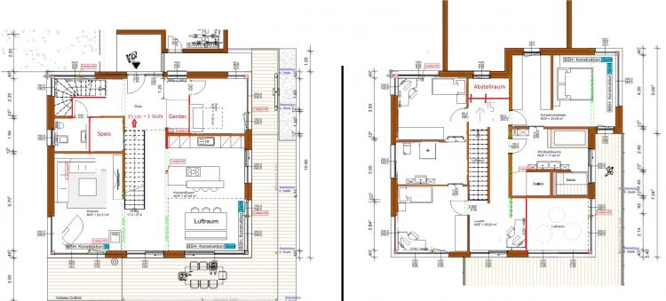

  4. #24 madkatze, 17.01.2016
    madkatze
    madkatze
    06.01.2016
    22
    Angestellter
    Österreich
    Hallo Leute,
    danke für Euer Feedback. Ich habe mir Eure Vorschläge nochmals durch den Kopf gehen lassen und dabei ist folgender Entwurf entstanden. Für Eure Kritik wäre ich sehr dankbar.
    Lg madkatze
  5. #25 Gast036816, 17.01.2016
    treppe - an- und austritt tauschen, dann latscht nicht jeder am wohnzimmer vorbei.
    speisekammer ist zu weit weg von der küche das bringt dann nix, aber du kommst eh nicht rein!
    verkehrsfläche im eg und og kann noch reduziert werden.
    der luftraum über dem essplatz ist nicht notwendig.
    jetzt noch unbedingt schnitt, ansichten und lageplan ergänzen!
  6. #26 KerstinB, 18.01.2016
    KerstinB
    KerstinB
    07.11.2010
    111
    56
    DV-Kaufmann
    Erzgebirge
    Und meiner Meinung nach, nochmal überlegen, was das Zwischenzimmer bei den beiden Kinderzimmern bringen soll. Durch die Fensterplatzierung dort, wäre es im Teenageralter noch nicht mal gescheit als Kleiderschrankraum für die Jugend nutzbar. Da würde ich eher die Fenstereinteilung anders planen und gleich 2 richtig große Zimmer wählen.
    Der Schrankraum für die Eltern sieht so aus, als wenn rechts und links keine normal tiefen Kleiderschränke passen. Wenn man den Luftraum weglassen würde, könnte man den Elternbereich auch vergrößern und evtl. den überstehenden Bereich weglassen. Sehe gerade keinen richtigen weiteren nutzen von diesem Erker im OG. Außer Verschattung des Eckfensters, das untendrunter geplant ist ;)
    Wenn man die Haupttreppe schon vom Wohnbereich nutzen will, dann würde ich aber auch die Kellertreppe darunter setzen, dann das Gästezimmer im EG nach links und rechts Speisekammer und ein gescheites Duschbad.
  7. Dino15
    Dino15
    01.12.2015
    289
    E-Techniker
    73650
    Das "Zwischenzimmer" ist wohl ein Kinderbad. Warum nicht. Aber dort das einzige WC im OG - ein No-Go.
  8. Baumal
    Baumal
    02.08.2007
    16.076
    Ravensburg
    die küchenwand schreit doch förmlich danach,
    in der flucht aufgenommen zu werden, damit das wohnzimmer
    und das gästezimmer größer werden.
    aber nein, man möchte nicht auf die 2. treppe verzichten.
    eher nimmt man in kauf, dass das klo im OG zwischen den kinderzimmern liegt.
    kopfschüttel.
  9. #29 madkatze, 18.01.2016
    madkatze
    madkatze
    06.01.2016
    22
    Angestellter
    Österreich
    Hallo Baumal!
    In OG sind in beiden Bädern WCs geplant (nur noch nicht eingezeichnet) - so haben die Kinder und Eltern in ihrem eigenen Bad ein WC.
    @Küchenwand: dh du würdes den Koch-/Essbereich verkleinern?
  10. Baumal
    Baumal
    02.08.2007
    16.076
    Ravensburg
    nicht verkleinern.
    das wohnzimmer und das gästezimmer vergrössern.
    siehe beitrag 15.
  11. #31 Mikalaya, 18.01.2016
    Mikalaya
    Mikalaya
    10.03.2012
    635
    Dipl.Kffr.
    Entweder so wie Baumal vorschlägt mit verlegter Kellertreppe oder zumindest mit 180* gedrehter Treppe fänd ich auch sinniger..
    So hast du jetzt einen riesigen ungenutzten Bereich im Flur und jeder latscht ohne Not durchs Wohnzimmer nach oben.
    Ich habe nichts gegen Treppen im Wohnzimmer, aber hier ist das irgendwie sinnfrei..
    Die Tür zur Speis unter der Treppe ist auch unelegant.
    Ansonsten gefällt mir der Grundriss ehrlich gesagt :)

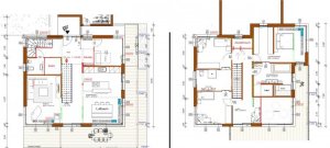

  12. #32 madkatze, 18.01.2016
    madkatze
    madkatze
    06.01.2016
    22
    Angestellter
    Österreich
    180° Treppe in den Keller würde mir auch besser gefallen, jedoch habe ich dann das Problem bzgl. Zugang WC....

  14. #34 TraurigerBauher, 18.01.2016
    TraurigerBauher
    TraurigerBauher
    14.03.2010
    273
    Beamter
    Norddeutschland
    was ist jetzt mit dem Flügel? Ist das nur ein Traum von Dir, oder sind das konkrete Pläne? Ist es ein sehr teurer Flügel oder nicht so?
    Der Flügel sollte nicht direkt in der Sonne stehen. An diesem Platz geht das nur mit automatischer Verdunklung. Dann hockt ihr aber den ganzen Tag im Dunklen.
    Wenn es ferner ein sehr teurer Flügel ist, würde es sich lohnen, direkt unterhalb des Flügels keine Schleifen für die Fußbodenheizung zu legen.
    Letzte Anmerkung (ich wiederhole mich): Besser klingen würde es, wenn man den Luftraum über dem Flügel hätte. Aber aus so wird man, bedingt durch den Luftraum, den Flügel im ganzen Haus hören können.
    Sollte also jemand ernsthaft regelmäßig Klavier üben wollen, wäre evtl. ein Musikzimmer im Keller besser. Hierbei gilt: Möglichst groß, möglichst hohe Decken, möglichst viele Möbel (sonst klingt es nach Klo, besonders gute Schallstreuer sind Bücherregale).
    Sollte der Flügel nur als Statussymbol dastehen, dann ist der Platz natürlich perfekt, auch ohne Verdunklung.
  15. #35 madkatze, 18.01.2016
    madkatze
    madkatze
    06.01.2016
    22
    Angestellter
    Österreich
    @Flügel: dies sollte eigentlich ein gemütlicher Sessel vor dem Kamin sein. Aber wer weiß, vielleicht wollen die Kinder eines Tages Klavier lernen, dann hätten wir schon ein "Platzerl" ;-)
    @Keller: hier sind wir total flexibel, daher gibt es noch kein endgültiges Detail. Es schwebt auch noch im Raum, lediglich die Garage zu unterkellern (begehbar aus Haus).

  17. #37 Zillibaut, 18.01.2016
    Zillibaut
    Zillibaut
    14.01.2013
    79
    Bankkauffrau
    Weiterstadt
    @madkatze, mir erschließt sich der Nutzen des ca. 1,30 m breiten Gangs zwischen Fahrradgarage und Haus nicht, zumal er im OG überbaut ist.
  18. #38 madkatze, 18.01.2016
    madkatze
    madkatze
    06.01.2016
    22
    Angestellter
    Österreich
    @180° Treppe: wenn ich die Treppe (Keller) 180-Grad ausführe, kann ich zum WC nicht mehr zugehen, da dort die Stiege in den Keller ist, oder verstehe ich das falsch.
    @ Gang Garage: Garage ist nicht nur für Fahrräder sondern Doppelgarage für Autos. Durchgang soll dazu dienen, schneller in den Garten zu kommen.
  19. #39 Mikalaya, 19.01.2016
    Mikalaya
    Mikalaya
    10.03.2012
    635
    Dipl.Kffr.
    Achso, nein, ich meinte die richtige Treppe (ins OG) von der Laufrichtung drehen oder alternativ die Kellertreppe dort integrieren.
    Die Kellertreppe drehen bringt dich doch nicht weiter.
  20. #40 Frau Maier, 19.01.2016
    Frau Maier
    Frau Maier
    28.01.2015
    1.116
    Bodensee
    Das habe ich in Beitrag #4 schon vorgeschlagen und Baumal hat in Beitrag #15 eine passende Skizze dazu gemacht. So würde ich das nämlich machen. So hat man mehr Platz, ist günstiger bez. Baukosten und der mittige Kellerabgang ist praktischer für die Planung des UG. Man kann dann rundherum um den zentralen Kellerabgang die Kellerräume anordnen. Zwei getrennte Stiegen sind Platzverschwendung.
