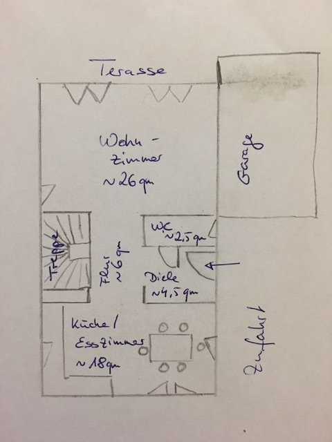

    Hallo liebe Experten,
    ich erwäge ein Haus zu kaufen, dazu sieht der Grundriss wie im Bild gezeichnet aus.
    Was ich mich frage: Was ist der Vorteil, Küche/Essen so vom Wohnzimmer zu trennen.
    Wäre es nicht praktischer, so einen offenen Küche - Essen - Wohnen Bereich zu machen, wie er in vielen Häusern mit länglichem Grundriss vorkommt (bei denen man das Haus über die kurze Seite betritt).
    Wo seht ihr Vor- und Nachteile?

    Ich sag mal: die Vorzüge muss man sich selbst überlegen. Denn es ist a) Geschmackssache und b) haben beide Varianten, getrennt oder zusammen ihre Vorteile.
    Hier siehst Du zb einen Hof, den Du so mit einem Eingang auf kurzer Seite nicht hast. Vielleicht muss eine Baulinie vorn eingehalten werden? Man kann es eben nicht pauschal sagen, wie ein Hausentwurf sein SOLL - viele Faktoren spielen bei der Planung eine Rolle. Und als erstes muss eben die äußere Planung stimmen, die innere entsteht dann in Folge.

    Die Reihenhäuser haben meiner Erachtens innen im EG den besseren Grundriss. Da liegt Esszimmer zwischen Küche und Wohnzimmer.
    Beim Entwurf im Bild sehe ich den Nachteil: Will man Gäste bewirten, hängt man mit denen in der Küche... Und mal eben Tisch ganz groß ausziehen dürfte bei ca 3x6 m auch eng werden.
    (Reihenhaus ist aber weniger eine Option für uns da die Wohnfläche dort insgesamt kleiner ist, Grundstück kleiner und der Nachbar direkt an der Terrasse - getrennt durch so eine dünne Holzwand...)

    Weshalb muss das Haus so schmal werden? Der Plan (im anderen Strang) zeigt doch ein ca. 15 m breites Grundstück. (wenn die Proportionen zumindest grob stimmen.)
    Die Skizze zeigt ca. 6,5 m x 12,5 m. Wer baut freiwillig ein solches EFH, wenn's auch anders geht?
  10. #10 Schmetterling, 04.06.2019
    Schmetterling
    Schmetterling
    26.05.2019
    17
    Es sind 6,60m x 11,40m.
    Der Bauträger baut so... die DHH und Reihenhäuser sind sogar noch mal schmaler.
    Es geht in diesem Fall aber wohl auch nicht anders, weil neben dem Grundstück laut Bebauungsplan eine "nicht überbaubare Fläche" ist.
    Also nur Platz für eine Gartenhütte (die ist wohl erlaubt) und ein paar Büsche oder Bäume oder sowas...

    Der BT bietet zu genau DEM Preis ein Haus an, dass es für Euch interessant ist und für ihm lukrativ. Dabei benutzt er wohl schon vorhandene DHH und setzt einfach noch ein bis zwei Fenster an die Seite.
    Ihr könnt letztendlich fragen, wie teuer eine andere Variante des Hauses kommt bzw wie teuer Änderungen sind.
    Zu dieser Aufteilung ggü einer konventionellen Aufteilung spricht, dass es keinen langen Schlauchflur gibt. Ebenso wird die Küche wohnlich mit Essbereich und nicht so eine Schlauchvariante von vorn bis hinten. Ordentliche Garderobe.
    ??? Warum?
    Ich sehe eine Wohnküche von 18qm und ein WZ von 26qm.
    Dir steht es zb frei, einen großen Essplatz für Gäste im WZ einzurichten und für die Familie im kleinen Kreis in der Wohnküche. Davon mal abgesehen sind die besten Partys die, die um den Kochtopf gefeiert werden ;) oder am Kochtopf mit Getränk beginnen :smoke
    Wir wissen nicht von Dir, ob Du allein einziehen möchtest oder mit 3 Kindern. Du sprichst von ICH, nicht von UNS. Wir wissen nicht, ob Du gern kochst, schwanger bist oder ein männlicher Yuppieh, ob alleinerziehend oder mit Oma. Vielleicht gibt es Dich als Paar oder mit Eltern? Wie alt bist Du?
    Wie auch immer: das Haus kann jede Zielgruppe treffen, nur wird es hier tatsächlich zuviel, für jede Zielgruppe Dir nun Vor- und Nachteile aufzuzeigen.
    Bsp: für Oma fehlt ein ebenerdiges SZ: könnt man sich so behelfen, indem man im 18qm-Raum die Oma unterbringt, im 26qm die Wohnküche, ins OG kommt dann ein TV-Raum.
    Für eine Familie bietet es sich an, die Küche mit großem Essplatz in den großen Raum zur Terrasse als Aktivraum zu setzen, das WZ in die 18 an die Straße.
    Wenn man es als Paar aber gern offen und großzügig mag, könnte man die Treppe offen gestalten.
    Bei FS sollte mittig frei sein, damit die Energie frei fließen kann. Hier kann sie nicht ggü der Eingangstür entweichen, sondern sich nach links, rechts und oben ausbreiten. Alles weitere bitte selbst ergooglen.
    Insgesamt müsste man aber das ganze Projekt mit Grundstück und allen Etagen beurteilen.

    Wenn es aber nichts anderes gibt? Warum denn nicht?!
    Zumindest ist diese Variante etwas seltener und wird funktionieren.
    Mit etwas Schiebung und Veränderung, ja, auch eine WC-Tür kann man woanders hinsetzen, kann man etwas nettes draus machen.
    Und wenn eh noch nichts gebaut ist, dann kann man auch noch etwas ändern.

    Garderobenecke und WC tauschen ,das war es auch dann schon ..
    Mehr geht nicht .

    Man könnte das WC auch um 90 Grad drehen, entweder auf der einen oder anderen Seite der Tür anordnen. Es kommen andere Raumgrössen heraus und andere Sichtachsen. Wie der Bedarf ist: man bekommt da schon etwas nettes raus :)
