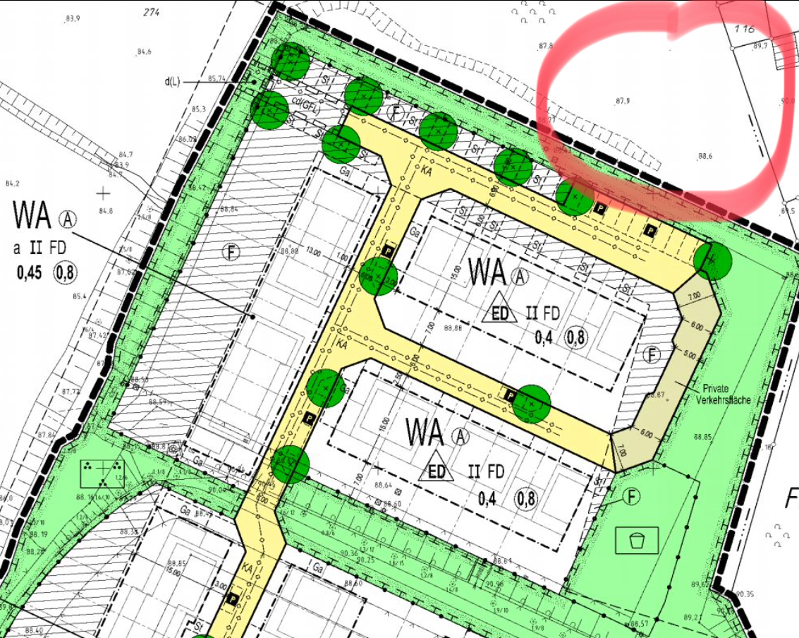

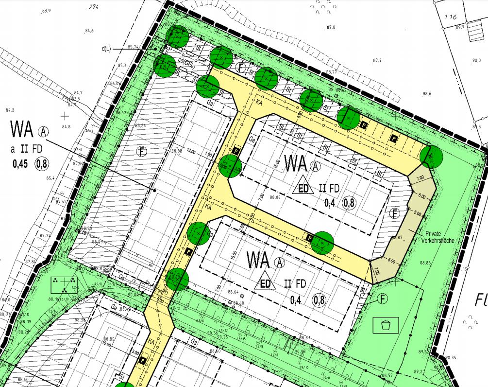

    @arch: Anbei der Bebauungsplan (bzw ein Ausschnitt daraus). Es geht um das Haus oben rechts.
    Ich gehe aber davon aus, dass der Projektierer/Bauträger da schon alles ausgereizt hat und selbst wenn noch ein halber Meter mehr ginge, er das Haus nicht mehr breiter plant....
    @Leser112: danke für den HInweis. Du hast prinzipiell recht, ich suchte aber gerade keine Auskunft, für die jemand haftet, sondern subjektive Eindrücke. Vielleicht wohnt ja gerade jemand so wie in dem von mir gezeigten Grundriss und kann sagen, ob es ihm gefällt. Manche Vor- und Nachteile übersieht man schnell oder bemerkt sie erst, wenn man in so einem Haus wohnt. Deshalb gerne auch subjektive Eindrücke, für die ich niemanden haftbar machen möchte.
    arch hat es eigentlich schon gut zusammengefasst: Es geht mir um Denkanstöße.

    Zeig mir die Hausgrösse mit einem größeren WZ* bzw rechne selbst, wieviel Die an WZ bleibt, wenn Du von vorne erschließt.
    *klar... hier... aber wer braucht 26qm WZ, wenn der KüchenEssbeteich nur 18 hat?
    Oben rechts sehe ich nichts als kahle weiße Fläche. Etwas genauer bitte. Vielleicht würde ich es auch anders anordn3n, aber zur Zeit sehe ich das Grundstück nicht, sodass ich es nicht beurteilen kann.
    Grundsätzlich gebe ich gern den Rat, mal die altertümlichen Svheuklappen abzulegen und sich den Tagesablauf mit Kindern und Beamer vorzustellen... dann erklärt sich nämlich einiges :)

    Oben rechts:
  18. #38 Schmetterling, 07.06.2019
    Schmetterling
    Schmetterling
    26.05.2019
    17
    Nein, nicht die weiße Fläche.
    ich meine das Haus oben rechts.
    Also unter dem roten Kringel kommt etwas grün, dann Parkplätze, dann Straße, dann Häuser - davon das östlichste.

    Ich in diesem Falle gewiß nicht.
    Dasjenige, welches es nach der Beschreibung sein müßte, hätte die Garage aber auf der anderen Seite als skizziert (?)
    - das erschwert die Stellungnahme, da man nicht weiß, was nun auf welcher Seite ist.
    Im Bebauungsplan hat man im Norden die Straße und den Vorgarten, und neben seiner eigenen Einfahrt und der des Nachbarn noch jeder einen weiteren Stellplatz. Und es schaut aus, als sei das Plangebiet im Ganzen ungefähr eben nivelliert und zu diesem Zwecke mit Böschungen umwurtet worden, denen als innerer Grabenring ein Block aus zugeordneten und daneben ein Block aus öffentlichen Stellplätzen folgt; zusätzlich sind noch eine Handvoll weitere Stellplätze neben die Bäume der aus Eurer Sicht gartenseitigen Straße getupft worden. Die Krönung ist eine die Häuserzeile umringende Straße, die streckenweise den Herrn wechselt.
    Und das Ganze von einem Bauträger, der originellerweise sein Modell "one Size fits All" am Ende einer ungeradzahligen Grundstückezeile als Rest einfach ´mal als verlorenen Zwilling anreiht - mit Fenstern auf der im Doppel sonst angebauten Seite, damit die nicht ganz so doof kahl aussieht.
    Das ist dermaßen perfekt das Gegenteil von "mit Liebe gekocht", der könnte mich ´mal genau da, wo es schon Herr von Berlichingen empfahl.
    Gehe ich recht in der Annahme, daß der ganze Kram noch Acker ist, Dir die bildliche Vorstellung des im Plan gezeigten fehlt, und Dir "Dein" Haus in einer es einzeln darstellenden Präsentation gezeigt wurde (in der es vermutlich ganz nett gewaschen und gekämmt ausschaut, mit glücklichen jungen Eltern auf der Terrasse) ?

    Sorry, ich hatte das Haus so skizziert, wie wenn ich "davor stehe". Dann blicke ich aber gen Süden bzw. Südwesten.
    Du müsstest das Haus also in etwa um 180 Grad drehen, dann passt es zum Bebauungsplan.
    Die Terrasse und Wohnzimmer zeigen also gern Süden/Südwesten, Küche zeigt in etwa nach Norden.
    Ich hoffe, das macht es klarer. Die Garage wird aber entgegen dem B-Plan wohl etwas übers Haus hinausgehen (nach Süden hin).
    Ja, das Gebiet ist sehr eben.
    Stellplätze sind einmal im "eigenen Vorgarten" und sonst nur ganz im Norden. Und einen weiteren quer zwischen den Hausreihen. Aber es gibt keinen Parkplatz-Ring.
    Es ist noch Acker, es ist ein größeres Areal, was nach einem Abriss frei geworden ist. Ansonsten ist hier in der Gegend alles schon bebaut.
    Präsentation gab es nicht, nur den Grundriss. Die Wohnraumsituation ist hier aber auch so, dass man auch ohne bunte Bilder gut verkaufen kann... einfach weil es viel Nachfrage und wenig Angebot gibt.
    Ja, es ist "one size fits all". Ich würde auch sehr gerne frei bauen und mich da "austoben". Lieber nur 2 Stockwerke und dafür größere Grundfläche. Weniger Treppensteigen...
    Wobei der Grundriss der DHH innen anders ist, deshalb war ja meine ursprüngliche Frage, ob der Eingang über die Seite und damit Trennung von Ess-Küche und Wohnen Vorteile hat.
