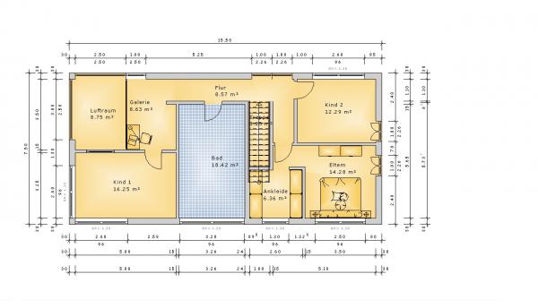

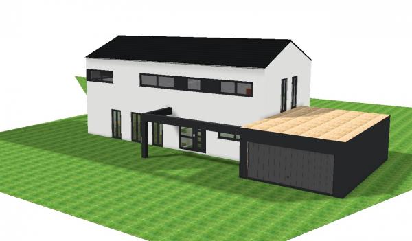

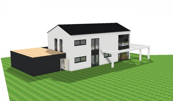

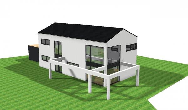

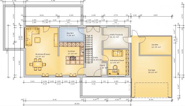

    Hallo zusammen!
    Auch wir wagen uns an den Wahnsinn "Hausbau". Anbei mal unsere Grundrisse und Ansichten. Wir haben diesen (wochenlang) selbst erarbeitet und mit Hilfe eines Architekturprogramms nun „ins Reine“ gebracht. Bei den Wandstärken haben wir uns momentan noch an der Holzständerbauweise/Trockenbau (einfache Dämmung) orientiert. Bei Stein auf Stein müssten die Wände natürlich dementsprechend angepasst werden, aber da haben wir uns noch nicht entschieden.
    Fallen Euch auf Anhieb größere Schnitzer („nicht umsetzbar“) auf oder bedarf es nur noch eines Feintunings? Sonstige Anmerkungen oder Hinweise?
    Wir sind ja auch nur „Amateure“ und sind uns natürlich bewusst, dass der Profi sicherlich das Ein oder Andere zu meckern hat.
    Vielen Dank schonmal!
    Markus & Rabea

  5. #5 Ralf Dühlmeyer, 23.08.2012
    Ralf Dühlmeyer
    Ralf Dühlmeyer
    14.06.2005
    34.296
    23
    Das sinnfreie Gebälk sieht aus wie eine Industriebrache - Reste von Kranbahnen.
    Was die drei Schießscharten im Wohnzimmer zur EIngangsseite hin sollen, erschliesst sich mir nicht.
    Die Wellnaßoase ist schön groß, aber die mal möblieren, damit man sieht, wo Ihr überall mit Eurer Entwässerung grandios scheitern werdet!
    Statisch ist der Bereich über dem Wohnzimmer eine Katastrophe. Sicher alles baubar - aber um welchen Preis in des Wortes doppelter Bedeutung!
    Die Galerie über dem Sitzecke ist nicht nur statischer Unfug, sondern auch lebenswirklichkeitsfremd.
    Ihr hättet die ersten Kinder, die das nicht mit Weasleyschen Langziehohren zur Informationsgewinnung nutzen würden.
    Ausserdem ist das ständige "Psst, die Kinder schlafen doch schon" für die fröhliche Runde am Abend sicher nicht sonderlich förderlich.
  6. #6 Gast036816, 23.08.2012
    die stranginstallation kueche im eg und bad im og wird ein spannendes thema. schade das die moeblierung etws sparsam dargestellt ist. den oben zugeschalten luftraum mit kinderimmerfenster verstehe ich nicht, irgendwie ist das sinnfrei. mit den tueroeffnungen klappt das noch nicht so richtig. grosszuegig ist der umgang mit verkehrflaechen. die grundrisse gehoeren klarer strukturiert, damit sie besser zu den ansichten passen.

  8. #8 kappradl, 23.08.2012
    kappradl
    kappradl Gast
    Ein Kind bekommt 16m² das ander 12. Reicht eigentlich schon.
    Die Flure im OG sind eng.
    Die Gallierie ;) ist Durchgang zum Kinderzimmer, aber mit "Kontrolle" vom Wohnzimmer und dürfte komplett ungenutzt bleiben.

    Baumal, die Garage ist größer als das Wohnzimmer :p
  10. #10 2012bauen, 23.08.2012
    2012bauen
    2012bauen
    30.07.2012
    73
    Diplom-Pädagogin
    Mit Kindern würde ich nie eine Galerie im Wohnzimmer machen, das ist viel zu laut oben!
    Unterscheidlich große Kinderzimmer find ich ungerecht, das gibt dann später Streit. Außerdem finde ich 12qm etwas klein für ein Kinderzimmer.

  12. kike
    kike
    05.12.2010
    663
    Kaufmann
    Hessen
    Unterschiedlich große Kinderzimmer - du hast noch keine zwei Kinder oder?
    Eckcouch vor der Fensterecke?
    Das Morgenfrühstück in Küche/Essen dürfte nicht gerade von Tageslicht verwöhnt sein...
    Galerie ist in dem Fall m.E. sinnfrei...
  13. #13 Mikalaya, 23.08.2012
    Mikalaya
    Mikalaya
    10.03.2012
    635
    Dipl.Kffr.
    Die Garage finde ich Laie toll.
    Gescheit nebeneinander einparken können ist schon was wert.
    Den Zugang zum HWR finde ich gut und den zusätzlichen Geräteraum auch.
    Das EG gefällt mir von der Grundaufteilung her auch, nur die Fenster noch nicht so richtig.
    Das OG funktioniert gar nicht, ob das mit der Treppe als Vorgabe klappen kann?
    Fände interessant, ob einem Archi da was gescheites einfällt.
    Einfach das Kinderzimmer über den Luftraum ziehen macht die Sache ja nur geringfügig besser.
    Von außen (Grobform) genau das Haus, das ich gerne bauen (lassen) würde, aber - sollte das Grundstück endlich mal klappen - voraussichtlich nicht darf (vorläufiger B-Plan).
    Ich fände daher spannend, was aus eurem Grundriss wird, berichte doch mal weiter :)

  15. stevie
    stevie
    07.04.2009
    890
    Dipl.Ing. (FH)
    nähe Bremen
    -auch in dieser Garage wird ein Auto vorwärts und das Zweite rückwärts einparken
    -alles was größer und unhandlicher als ne Harke ist und aus dem Geräteraum ausgeparkt werden soll, wird in
    den Türen und Wänden "Eindruck" hinterlassen.
    ...mein Blick in die Glaskugel...
  16. #16 Unregistrierter, 23.08.2012
    Unregistrierter
    Unregistrierter
    22.04.2012
    465
    Einkäufer
    Waltrop
    neben diversen schon genannten punkten finde ich den weg vom schlafzimmer ins badezimmer viel zu weit.
    den latscht man minimum zweimal am tag....wenn einer mal nachts raus muss, macht der ne hausbesichtigung.
    ich würde das 12qm kinderzimmer und das badezimmer tauschen.
    rein von der lokation her, nicht vom schnitt oder der größe.
  17. #17 Dober1108, 24.08.2012
    Dober1108
    Dober1108
    08.10.2009
    98
    PTA
    Langenhagen
    Ich finde auch Kind direkt neben Eltern etwas unglücklich? Vor allem ein Kind hat ein großes Zimmer weit weg und das Zweite hockt im kleinen Zimmer direkt neben den Eltern, also ich hätte mich bedankt damals.
    Vielleicht ohne Galerie, dafür ein eigenes Bad für die Kinder? Wir überlegen das in unserem Altbau zu machen, wenn die Kinder etwas größer sind, im Neubau habt ihr doch jetzt die einmalige Chance, dann haben alle ihren abgetrennten Bereich.
  18. #18 Mikalaya, 24.08.2012
    Mikalaya
    Mikalaya
    10.03.2012
    635
    Dipl.Kffr.
    Ja mei.
    Wenigstens eine Garage zum nebeneinander parken.
    Garage weiter nach hinten setzen, diesen Gang weg, Ausgang aus dem nun größeren Geräteraum nur nach draußen und gut.
    Nicht so schwierig wie das OG ;)
    Ob das Budget passt ist ja das Problem des TE, aber - korrigiert mich wenn ich falsch liege - Lagerplatz in der Garage halte ich für billiger als im Haus?
    Also doch lieber eine größere Garage als "Kellerersatz" im HWR?
