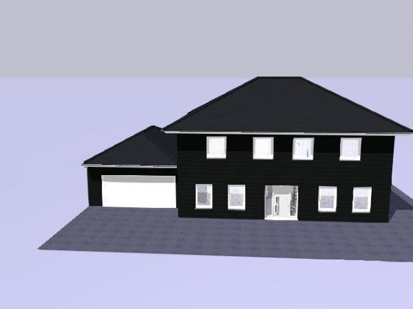

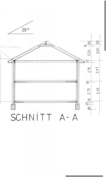

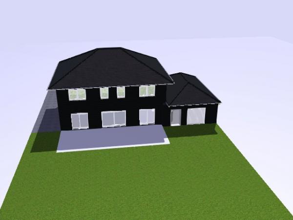

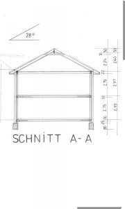

    Hallo Leute,
    hier ist unsere Planung. Bitte um konstruktive Kritik.
    Danke und schönen Abend
  2. #2 Gast036816, 09.08.2012
    was ist das für eine zebraschraffur in den wänden.
    die treppe wird wahrscheinlich so nicht funktionieren. da sie nicht fachgerecht dargestellt ist, werde ich nicht näher darauf eingehen. einige türen im eg funktionieren nicht, zu klein, wandmaße zu klein für türöffnungen. zugang küche zu knapp mit anschlag unter 45°. die vielen ecken im eg wirken unbeholfen und sind nicht nachvollziehbar. die mängel ziehen sich durchs og weiter durch.
    möblierung fehlt, dadurch ist eine vollständige bewertung aussichtslos.
    ein guter entwurf sieht anders aus. es ist ein graus, sich dieses werk anzuschauen. funktional und gestalterisch daneben. schreibt euer raumprogramm auf, wie groß die räume ungefähr sein sollen, nehmt lageplan und b-plan und geht damit zu jemanden, der das geschäft versteht.

    hmm, irgendwie gefällt es mir nicht
    - sehr große Grundfläche, aber es kommt immer kein Gefühl der Gefälligkeit auf
    - der TWP freut sich über viel Arbeit, Ihr Euch nicht über Zusatzkosten
    - warum gibt es nach Osten keine Fenster?
    Mein Eindruck zu hohe Kosten mit zu wenig Gegenwert.

    mh wir haben nun extra nach osten und nach westen keine fenster genommen damit uns keiner ins haus gucken kann und wir dort nichts vor die fenster machen müssen.
    meint ihr das geht so nicht in ordnung ?
    Die planung ist nun von uns erstmal so selber erstellt. Unser Planer muss das noch verfeinern. Über die Räume haben wir uns gedanken gemacht und wir sind der Meinung das es so für uns in Ordnung ist.
    Oder was habt ihr noch an Vorschlägen?

    Als Laie eine Frage zum Gäste WC:
    Was bitte soll in die Ecke? und wie kommt man dahin, wenn auf dem Weg dahin mindestens ein Sanitärobjekt, z.B. Waschbecken im Weg ist?

    gäste wc funktioniert nicht.
    garderobe benötigt man in
    einem 4 personen haushalt nicht?
    treppe funktioniert nicht.
    garage größer als das wohn-/esszimmer,
    naja die autos wollen auch leben....

    Es war ein Fingerzeig, daß hier noch etwas umgeplant werden sollte (= garage kleiner, wäre sinniger, weil kostengünstiger. Ein Auto braucht nicht viel raum zum Wohlfühlen). Was ist daran so schwer zu verstehen????
    Du willst es nicht verstehen, weil Dein Entwurf hier durchgefallen ist. Und zwar tuto completti. Jetzt wird versucht die, die kritisch aufmuckten als unwissend/ dumm/ keine Ahnung habend darzustellen um den eigenen Entwurf wieder besser finden zu können?????
    Grundsätzlich 8also aus Prinzip!) darf sich jeder eine Garage nach eigenem Gutdünken bauen( lassen) sogar auf die Südseite seines Grundstücks, auch wenn die Erschließung im Norden ist. Darf man und Sie. Nur zu. Klug ist's dennoch nicht......

    Ich würde Ki1 mit Eltern tauschen.
  17. OlliL
    OlliL
    12.10.2011
    933
    Softwareentwickler
    Leverkusen
    Ich würde Bad mit Abstellen tauschen.

    Ich würde Entwürfe tauschen ... ;-)
    Spaß beiseite ...
    Die Garage scheint mir ja eine Doppelgarage zu sein.
    Die lichte Breite sorgt für Platz rechts, links und zwischen den Autos.
    Die Tiefe schafft genug Raum für Rasenmäher, Fahrräder, ne Werkbank und Co.
    Wenn die Garage so gewollt ist - was solls - dann soll sie eben so sein.
    Grundriss EG:
    Was zum Teufel ist so toll daran, dass Haus direkt von der Garage aus in den HWR hinein zu betreten?
    Dieser bereits kleine Raum ist später vollgepackt bis obenhin mit Heizung, Warmwasserbehälter, KWL, Waschmaschine und Trockner.
    Da ich aber ja noch Verkehrsfläche benötige, damit ich zwischen Kofferraum und Flur pendeln kann, muss ich denn wohl oder übel doch auf den Trockner verzichten. Wohnraumlüftung ist sowieso Luxus und Warmwasser nur für Weicheier.
    Im Großen und Ganzen hat für mich der Grundriss einfach keinen Pfiff.
    Viele Ecken, die für abgeschattete Bereiche in den Fluren sorgen.
    Da Du auch keine Sanitärobjekte eingezeichnet hast, kann nicht ersehen werden, wo die Ver- und Entsorgungsleitungen von Geschoss zu Geschoss gehen.
    Wo müssen überall Abmauerungen hin, weil Du die Wasserleitungen nicht in die Aussenwände legen darfst?
    Kennst Du die Din aus der Abstände zwischen Sanitärobjekten - und z.B. den Wänden hervorgehen beachtet?
    Du baust das Haus, um wahrscheinlich den Rest Deines Lebens darin zu verbringen und um Dich dort wohl zu fühlen.
    Hole Dir lieber jetzt schon Sachverstand ins Boot, damit Du Dich nicht in diesem Stadium bereits in Ideen verbeisst, die letztendlich doch nicht umgesetzt werden können.

    Öhöm,
    mir kommt der Grundriss EG ja nicht ganz unbekannt vor :D. Allerdings waren da ein paar pfiffige Ideen versteckt. Was ich nicht begreife: warum zum Teufel diese 23,75°-Ecke in der Küche? Das macht die Küche nicht viel kleiner, statisch umgeht man eine Menge Probleme.
    Dach Garage: Für die Idee, sollte man standrechtlich erschossen werden. Ohne Not Wasser an das Haus leiten, nö.
    Und baumal: unsere Garage ist doppelt so groß wie unser WZ. Bin ich jetzt doof? :p
    (unter uns: ich kuschel lieber mit meiner Frau, als mit Ihr via Fernglas zu kommunizieren) :D
