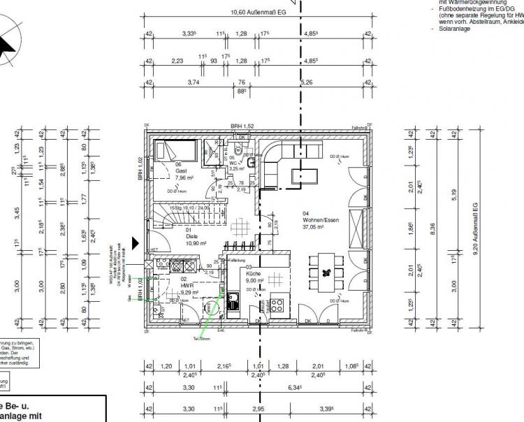

    Wir haben unsere erste Grundriss Entwurfszeichnung erhalten. Ich würde mich freuen, wenn der eine oder andere uns noch einen Tipp bzw. Verbesserungsvorschläge mitteilt.

    für Großgewachsene könnte das WC im DG knapp werden. Für Ottonormalbürger reichts.
    Deine Frau wollte eine Kochinsel, richtig?
    Hat ja scheinbar noch irgendwie reingepasst.....
    ich würde die Treppe als Garderobe nutzen. Momentan läuft man kurz vor dem Wohnzimmer auf die Garderobe. Finde ich schade
    Lüftung, sehr schön :-) Überleg dir ob die 2 Fenster in dem Raum dann wirklich sinnvoll sind.
    Ich habe eine Lüftung und kein Fenster in meiner Technik. Da bin ich so selten...
    aber ist Geschmackssache
    Nochmal zum Kochinselchen...
    Auch noch ein Herd drauf und dann die Dunsthaube drüber.
    Ob das schön wird?
    Vielleicht doch lieber eine U-Küche und kein Inselchen?
    Sieht echt komisch aus.
    Aber den Rest finde ich ordentlich.

    Für mich fehlen etwas Lagermöglichkeiten oder gibt es einen Keller? Der HAR wird sicher schon mit der Technik ausgelastet sein. Die Treppe gleich neben dem Eingang (Schmutzbereich) kann dazu führen, dass leider auch Dreck in das OG getragen wird.

    Frauchen besteht tatsächlich auf eine Kochinsel. Vielleicht hast du Recht und man könnte statt Kochinselchen eine U-Form als Küche einbauen. Wir haben im HWR ein Fenster und eine Tür. Die Tür soll bleiben gerade wegen dem Garten usw. und das Fenster soll entfernt werden.
    Wie meinst du das mit dem, dass du die Treppe als Garderobe nutzen würdest? Die Garderobe vor dem Wohnzimmer ist wirklich eine schöne Lösung. Vielleicht wäre eine Einbuchtung für einen Schuhschrank am Eingang sinnvoll, dann wird jedoch der HWR kleiner.

    na ja, unter der Treppe ist doch noch Platz.
    Treppe seitlich schließen und eine Garderobe rein machen + im tiefen Teil die Schuhe
    Aber wenn´s euch so gefällt ist es ja auch OK.
    Ja die Damen und ihre Kochinseln.
    Ich glaub das ist so wie mit den Jungs und ihren Bohrmaschinen.
    Durch die Türe im HWR gehen euch geschätzte 1m breit und 2,50m hoch 8-10 Regalböden für Schuhe drauf.
    Und wofür? Dafür, dass man vermutlich die Wäsche direkt zur Wäschespinne bringen kann.
    Also Regalplatz VS Gartenzugang Nr. 4

    Als Kompromiss werden wir das Fenster entfernen. Dadurch gewinnen wir ja zusätzlich Stauplatz im HWR.
    Eine geschlossene Treppe mit einer kleinen Kammer darunter hatten wir auch überlegt. Das bedeutet jedoch, dassa a) der Flur dadurch kleiner wirkt und b) wäre es ein Aufpreis von 2000€

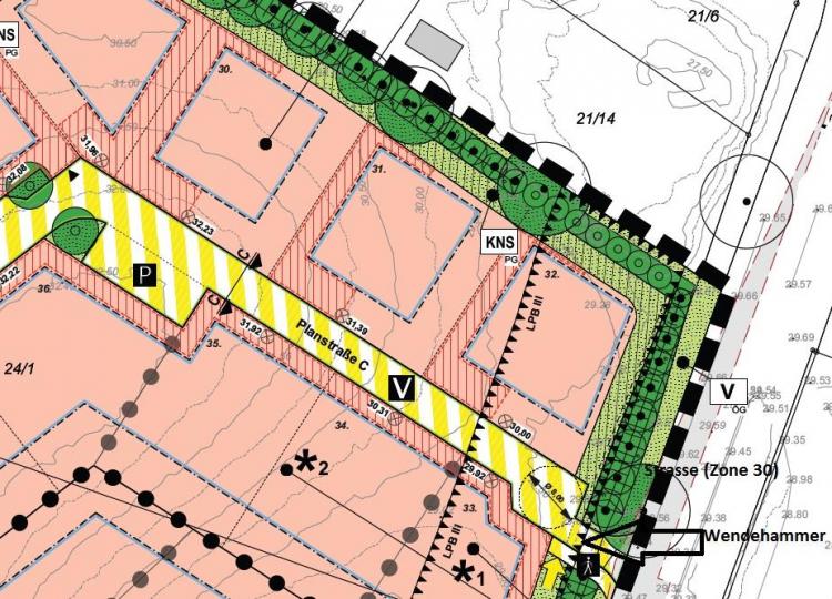

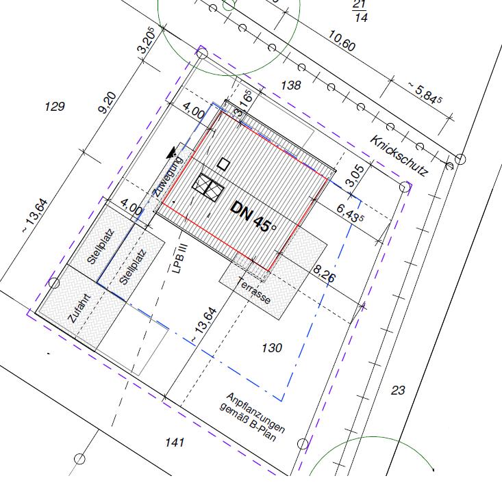

    Gibt es irgendwelche Vorgaben im BePlan bezüglich der Hausausrichtung oder Anfahrt?
    Gibt es da noch mehr Möglichkeiten? Sorry, aber ich sehe nicht unbedingt, wo jetzt überall Straße ist oder Nachbargrundstück.
    Ich finde es immer befremdlich, wenn ein Eingang, der einladend sein soll, so abweisend hinter Carports versteckt wird.
    Auch finde ich es nicht immer passend, ein Typen/Standardhaus auf ein Grundstück zu setzen, welches Nordausrichtung, also Straße im Süden hat.

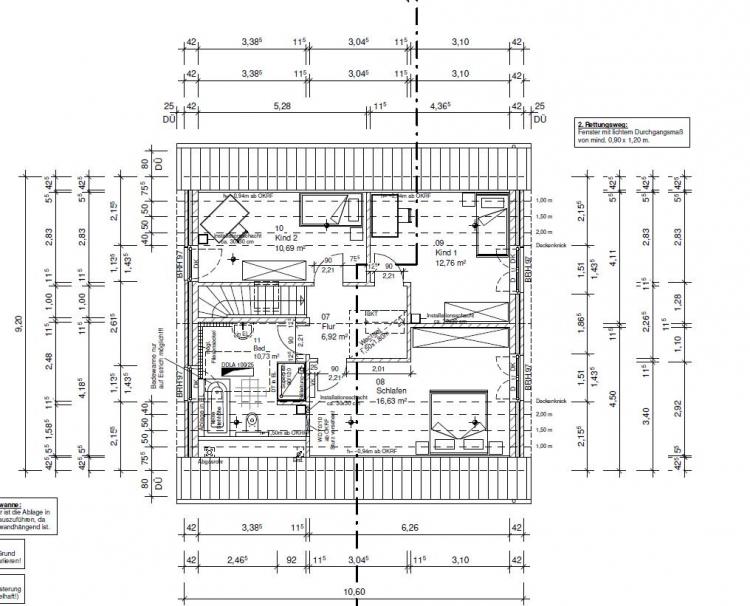

    Abstellfläche für 4 Köpfe finde ich zu wenig - SZ sehr groß mit Leerfläche, KiZi von 10 sehr klein.

    Wie könnte man das OG besser gestalten? Ich finde das Sz auch viel zu groß und Ki-Zi zu klein.
    Muss das Bad eigentlich zwangsweise über dem Hwr sein? Falls nein, könnte man doch Kind 2 und Bad tauschen?

    Die Bäder sollten übereinander sein, ja. Insofern macht das Bad über dem Gästebereich Sinn und zur Folge eine Neuanordnung des OGs :)

    Entschuldige, leider hatte ich deine Antwort nicht gesehen, weil ich unterrwegs. Ich werde Morgen ein Bild vom Baugebiet anhängen.
    Die Bauzeichnering sagte, dass das Bad doch lieber über dem HWR sein sollte. Deshalb hatten wir es über dem Gästezimmer gelegt. Hättest du denn eine Idee, die Raumaufteilung effizienter zu gestalten?

    Ja, ich würde den HWR schon mal grundsätzlich! nicht in den Südwest legen, die Schokoladenseite eines jeden Hauses!
    Und warum das Bad über dem HWR angeordnet ist, wenn doch die Toilette gaaanz woanders ist, erklärt sich mir nicht.

    anbei wie besprochen ein Foto vom Baugebiet. Es ist das Grundstück 32 und befindet sich in einer Verkehrsberuhigten Straße.
    Das rot schaffierte ist die Grenze für Carports, Garage usw.
