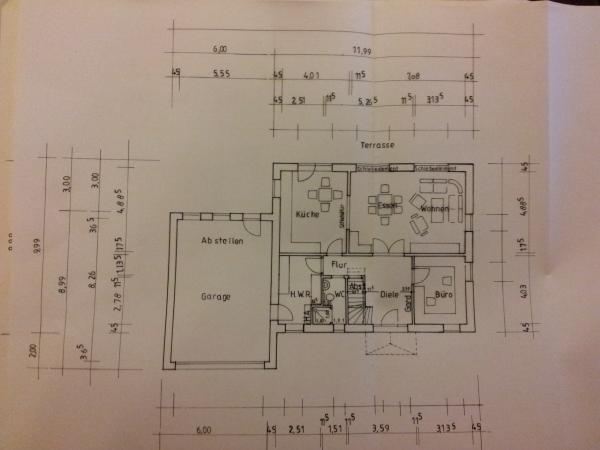

    Hallo Leute,
    was haltet ihr von diesem Grundriss ?
    Das ist der Erste Entwurf den wir von unserem Architekten bekommen haben.
    Wir wollten eigentlich gerne die Türen und Fenster mittig ausgerichtet haben. Also Haustür mittig und alles gleichmäßig.
    Das heißt das Haus müsste nach Rechts einen Meter verlängert werden. Was denkt ihr über diese Idee ?
    Wie findet ihr den Grundriss ?

    EG - naja

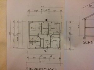

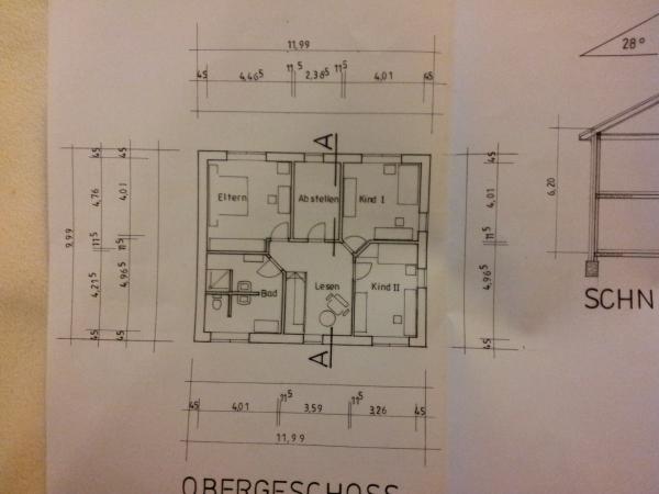

    OG - oh je
    Bad OG - oh Gott

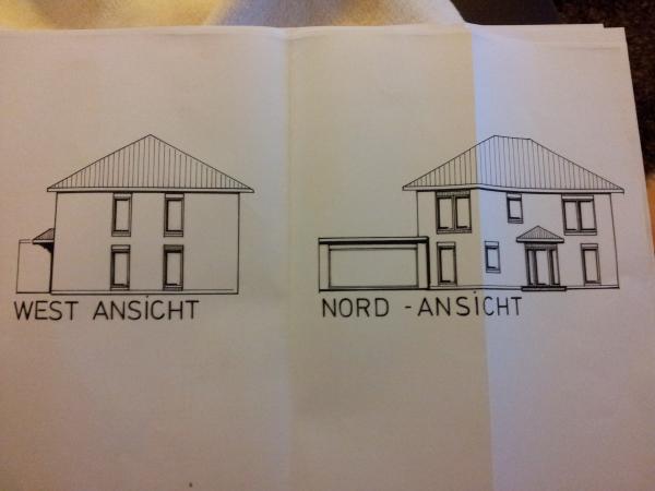

    Ansichten - oh Schreck
    Planer geht auf Ü-60 Partys (wer beschriftet heute noch mit Schablone und Rapi?)

    lesen neben dem klo und den kinderzimmern
    ist natürlich immer entspannend....

    im obergeschoss gefällt mir gar nichts - 45°-ecken mal wieder satt und ein bad mit hell-dunkel-zonen. eltern mit schreibtisch anstatt einer ankleide, mal was anderes. schnitt ist unvollständig.
    das erdgeschoss besteht zu einem drittel aus futterplätzen - mein eindruck.
    die ansichten sind fürchterlich - norden mit ungeordneten fenstern, verschiedenen formaten und einem zipfelmützchen über dem eingang. im gegensatz dazu die westfassade mit aufgeräumter fensteranordnung, nicht passend zur fassade, ganz andere formate.

    Die Einzelfenstern in der Nordfassade sehen ziemlich unglücklich aus. Gefällt mir überhaupt nicht.
    Haustür Mittig würde mir auch besser gefallen; dadurch Haus um 1 m verlängern würde auch dem WZ und den KiZi (besonders Ki II) gut tun.

    Mit dem EG könnte ich leben...ist in Ordnung. Das OG kann man nur als schallende Ohrfeige empfinden. ich würde mich jeden tag ärgern dafür viel Geld hingelegt zu haben. Der Lesebereich ist tatsächlich apart, zeigt er doch, daß hier einfach etwas Raum übrig war, der sinnvoll nicht zu füllen war. man hätte auch andere Platzhalter hinschreiben können ("Galerie", gerne auch "Gallerie", "Spielen",....)

    Ist aber sicherlich Geschmackssache. Der Standardmakel des Dusche im EG Klo.
    Überleg dir wirklich mal ganz konkret in welche Situationen du das nutzt.
    Vielleicht gibts die wirklich... vielleicht auch nicht.
    Im OG gibts nen hübschen lichtdurchfluteten Abstellraum nach Süden...
    dafür liest du ganztags im halbdunkel.
    Eigenartig. Nachdem es im EG nen HWR gibt, würde ich ja versuchen diesen
    unnötigen Raum (Lesen&Abstell) lieber den Wohnräumen daneben zuschlagen.
    Dadurch könntest du vielleicht sogar diese 45°Winkel wegbekommen .

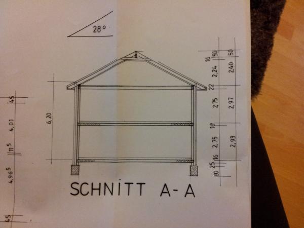

    Schornstein ist bewusst nicht gewünscht? Dachneigung steiler möglich?
    In diesem Villenstil würd ich persönlich >40° als optisch ansprechender finden.

    ebend... und wenn - wie du sagst - es gestaltungsrechtliche Einschränkungen wie nen BPlan gibt,
    der sowas in dieser Art garnicht zulässt, dann würd ich das auch dort nicht hinsetzen.
    Oder anders: Wenn mehr Dachneigung erlaubt/höherer First erlaubt, dann würd ich es machen - oder nen anderen Bauplatz suchen.

    Das sehe ich - aus eigener Erfahrung - nicht so: Da das Haus anscheinend keinen Keller hat, ist gerade viel Stauraum wichtig.
    Wir haben im OG ebenfalls einen Abstellraum, zwar etwas kleiner als hier, aber unser Haus hat auch etwas kleinere Außenmaße.
    Wir haben im EG noch einen HWR und eine Speisekammer (beides nicht gerade klein) und trotzdem bin ich froh, diesen zusätzlichen Raum oben
    zu haben. Es fällt eben doch mehr an, als man vorher glaubt. Und auf den Dachboden bringe ich nur Sachen, die ich wirklich nur 1x im Jahr brauche. ;-)
    Ich kenne auch Häuser, wo es neben dem HWR keine weitere Abstellmöglichkeit gibt. Im Extremfall nicht mal einen Dachboden.
    Ergebnis: der HWR Platz aus allen Nähten und ist zum Wäsche trocknen nicht mehr geeignet und die Garage voll - nur nicht mit einem Auto. ;-)
    Den Lesebereich würde ich wohl streichen... ob man das wirklich braucht?!

    Die Idee das Aussenbild symetrischer darzustellen fänd ich persönlich gut. Aber damit steh ich bestimmt wieder allein
    mir egal :p
    Wie sowas aussehen kann, ohne bodentiefe Fensterlein mit schmuckem Aussenputz versehen, dazu haste ne PM
