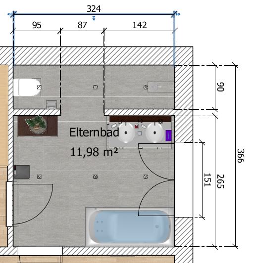

    aktuell beschäftige ich mich mit der Badplanung unseres projektierten Einfamilienhauses, aber so 100%ig gefällt mir die gedachte Lösung noch nicht. Es handelt sich dabei um das "Elternbad", für die Kinder steht ein separates Duschbad zur Verfügung. Raumgröße ist knapp 12qm.
    Folgende Ausstattung soll in das Bad:
    - Doppelwaschtisch/Doppelwaschbecken, alternativ evlt. zwei Einzelwaschbecken
    - WC wandhängend
    - Badewanne (vsl. 180x80)
    - abgemauerte bodengleiche Dusche (Breite 90cm, Tiefe mind. 120cm)
    - mindestens ein größes Doppelflügelfenster
    - 2 Türen (1 x planunten in Richtung Schlafzimmer, 1 x planlinks in den Flur)
    - 1 Schrank für Baduntensilien
    Folgende Gedanken sind vielleicht noch relevant:
    - WC idealerweise nicht offen im Raum, sondern hinter (halbhoher?) Schamwand?
    - Waschtisch möglichst nah am Fenster wegen Tageslicht zum Schminken?
    - Fenster ideal an der Ostseite (planrechts), um morgens das Sonnenlicht einzufangen?
    Fix sind aktuell nur:
    - Raumabmessungen
    - 2 Türen (wobei man die noch ein paar Zentimeter schieben kann)
    Die Badeinrichtung als auch das Fenster können noch frei positioniert werden.
    Im Anhang mal ein Vorschlag, den ich selber erstellt habe - sowohl als Grundriss als auch mal als 3D-Rendering mit Standpunkt bei den Türen.
    Jetzt würden mich natürlich eure Anmerkungen, Verbesserungvorschläge und Ideen interessieren - gerne auch ganz anders. Ist das so praktikabel oder hab ich irgendwas wichtiges übersehen?
    Vielen Dank schonmal für eure Meinungen, viele Grüße
    Jens

    Zu den Grundrisse sage ich mal nichts. Stattdessen ein paar grundsätzliche Fragen:
    -Zelebriert Ihr regelmäßig Synchronzähneputzen, jeder vor seinem Waschtisch? Ich kenne das nur aus Filmen und da hat es dramaturgische Gründe.
    -Sitzt bei Euch Einer auf dem Thron, egal ob mit oder ohne Schamwand, während sich die Andere den Lidstrich nachzieht? Das kenne ich nichtmal vom Film.
    -Abgemauerte Dusche ist für mich gleichbedeutend mit finsterem Loch, welches zwischen zwei Benutzungen kaum vernünftig abtrocknet. Deine Skizze bestätigt dieses Vorurteil.
    -Fenster ist schön, goßes Fenster ist schöner wenn man Platz hat, wird aber überbewertet. Zum Schminken, rasieren, Pickel ausquetschen etc. ist eine tageszeitunabhängige Beleuchtung viel wichtiger. Zum Abtransport des Miefs und der Luftfeuchtigkeit ist eine kontrollierte Lüftungsanlage effektiver. Ob die nun noch Wärmerückgewinnung kann oder nicht, ist schon wieder nebensächlich.
    -Der größte Unsinn sind in meinen Augen aber die zwei Türen. Könnte mit einigem Aufwand mit zwei elektrischen, sich gegenseitig verriegelnden Schlössern funktionieren. Das Geld wirst Du aber nicht ausgeben wollen und so müsst Ihr dann damit leben, dass selbst da wo der Kaiser zu Fuß hingeht, plötzlich ein Zweiter im Raum steht und "Ups" sagt, weil er den Kaiser auf dem Thron hinter der Schamwand erst sieht, wenn es zu spät ist.
    Und deshalb befasse ich mich erst gar nicht mit Deinem Grundriss.

    Dann solltet ihr vielleicht den Platz vor dem Waschtisch nochmal überdenken.
    Wenn der fensterseitige Waschtischbenutzer fertig ist, der türseitige aber noch beschäftigt ist, wird's arg eng beim Versuch, vom Waschtisch wegzukommen. Und wenn man mal - um in eine andere Betrachtungsposition zum eigenen Ich zu bekommen - einen Schritt zurücktritt, stolpert man leicht in die Wanne.
    Das Bad ist soooo riesig, warum geht es da an der Stelle, wo man sich besonders häufig begegnet, sich regelmäßig aufhält und Platz braucht soooo eng zu? Und warum ist demgegenüber der Eingangsbereich des Bades, wo man sich nahezu nie aufhält, so wahnsinnig viel größer ausgestaltet? 4-5m² für "nix" außer 2 Türen...

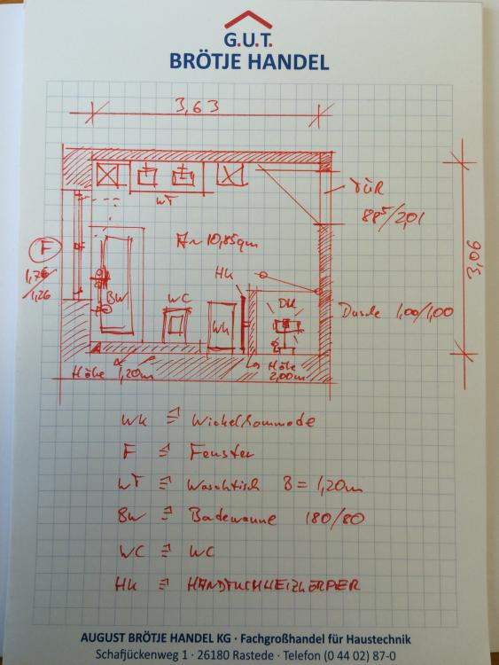

    Also wir haben ein Badezimmer mit ca. 10,7qm - und darin eigentlich alles soweit untergebracht mit Badmöbeln, Wickelkommode usw... Wenn man auf die zweite Tür verzichten kann dann könnte man das Bad etwas besser möblieren, anbei unsere Lösung die sich im Alltag bis jetzt bewährt hat...

    Das WC in dieser Nische wäre für mich schon das absolute NoGo. Trotz ggf. geplanter Lüftungsanlage wird sich dort die Duftmarke besonders gut halten.
    Für den Doppelwaschtisch an der Außenwand ist 1,40 m Wandlänge zu wenig. Das wird nur Gedrängel und Aua in der Ecke.
    Trennwände können bei entsprechendem Gewicht auch freistehend gestellt werden und müssen dann nicht bis zur Decke hoch gehen, z.B. in Kalksand-Vollstein und Wanddicke min. 17,5 cm.
    Also: Gehen Sie zurück auf Los...

    Zu deinem Entwurf ich bin kein Architekt aber ich finde bis auf die zwei Türen vorne das ganze gar nicht so verkehrt.
    - Doppelwaschbecken ist praktisch bei uns gibt es trotz 3 WC/Bad als Gedränge an einem Waschbecken weil man nicht extra hoch oder runter möchte.
    - Nische für WC und Dusche finde ich ebenfalls nicht verkehrt. Das planen wir so ähnlich in einem art im Raum stehenden "T" oben die Waschbecken und links und rechts je Dusche/WC

    Lauf niemalds direkt nach der Tür auf einen massiven Gegenstand zu. In diesem Falle die Badewanne.... das ist schlimm.
    Viele fürchten das Nischeneck mit WC.
    Die T-Lösung ist aber meist nicht viel anders.
    Wir hatten schon so ähnliche Konstallation wie in diesem Beispiel. nur das gegenüber nicht die Dusche war, sondern das Bidet.
    Abgetrennt mit Wänden die 2m hoch sind und Nischen in der Wand neben dem WC & Bidet für Lichtakzente und Zubehör.
    Da muss halt dann die Farbgebund dazu passen.
