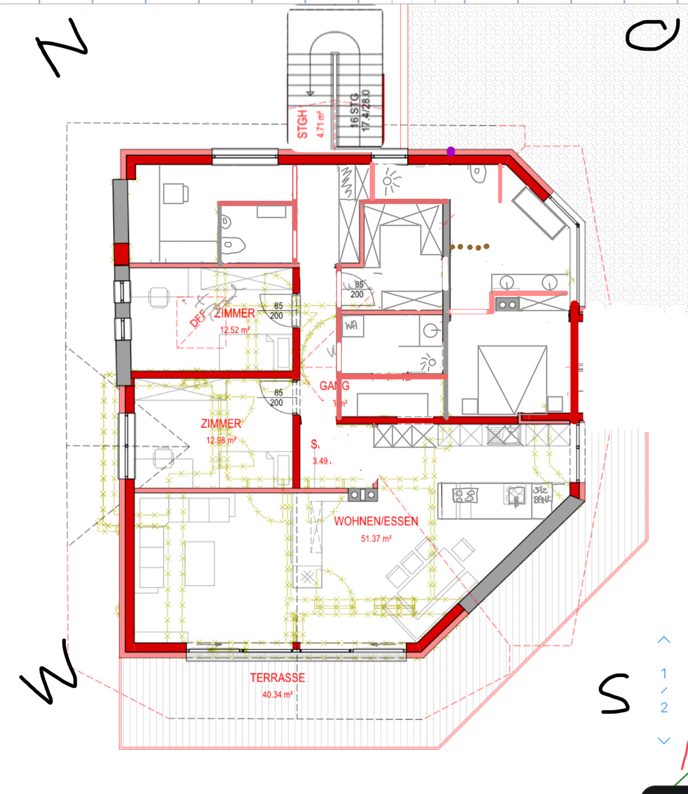

    Hallo liebe Community!
    wir planen nächstes Jahr den oberen Stock umzubauen. wir würden den oberen Stock aus- und zubauen. Es soll eine erschossene Wohneinheit werden. Im unteren bleiben meine Eltern. Ich habe den Grundriss ein wenig geändert, da der Stiegenaufgang nun Nordseitig (NO) kommt.
    Ich habe eigentlich alles nach unseren Vorlieben geplant. Vielleicht hat aber jemand einen guten Tipp etwas anders zu machen. Wie gesagt - ich bin absolut kein Profi.
    Ps: habe die Eingangstür und Speistür vergessen zu zeichnen.
    Grau sind die Bestandsmauern.
    Danke für eure Zeit.

    Ich habe den Grundriss bereits vor einiger Zeit in einem anderen Forum diskutiert. Da sich aber die Anordnung des Stiegenhauses komplett geändert hat, musste der gesamte Grundriss verändert werden.
    Aus diesem Grund würde ich mich über konstruktive Beiträge in Bezug auf den „neuen“ Grundriss sehr freuen.

    Ich kann garnicht erkennen welcher Raum wofür sein soll.

    Dann solltest Du wissen, dass für konstruktive Beiträge Hintergrundinformationen über mögliche Bewohner nötig sind.

    Da hast du recht. Derzeit 2 - wenn möglich 4. 2Erwachsene 2 Kinder

    1200€ pro qm - Grundstückspreis - derzeit unrealistisch- also bleibt uns nur diese Lösung übrig

    Wie kann ich weiterhelfen? Kann ich verstehen, dass mein gekrizel nicht leicht zu erkennen ist ;)

    Sorry habe überlesen - warum wir DIESE nicht neu machen? Warum? Kannst du mir Tipps geben was nicht gut am Grundriss ist? Sorry ich bin Laie habe den Olan selbst nach unseren Vorlieben geplant. Danke im Voraus für deine Zeit und Bemühungen

    Zugang zu Wohnen/Essen (50 qm) über eine „halbe Kegelbahn“ geht garnicht.
    Ohne Bemaßung und Beschriftung lohnt eine weitere Diskussion ohnehin nicht.
