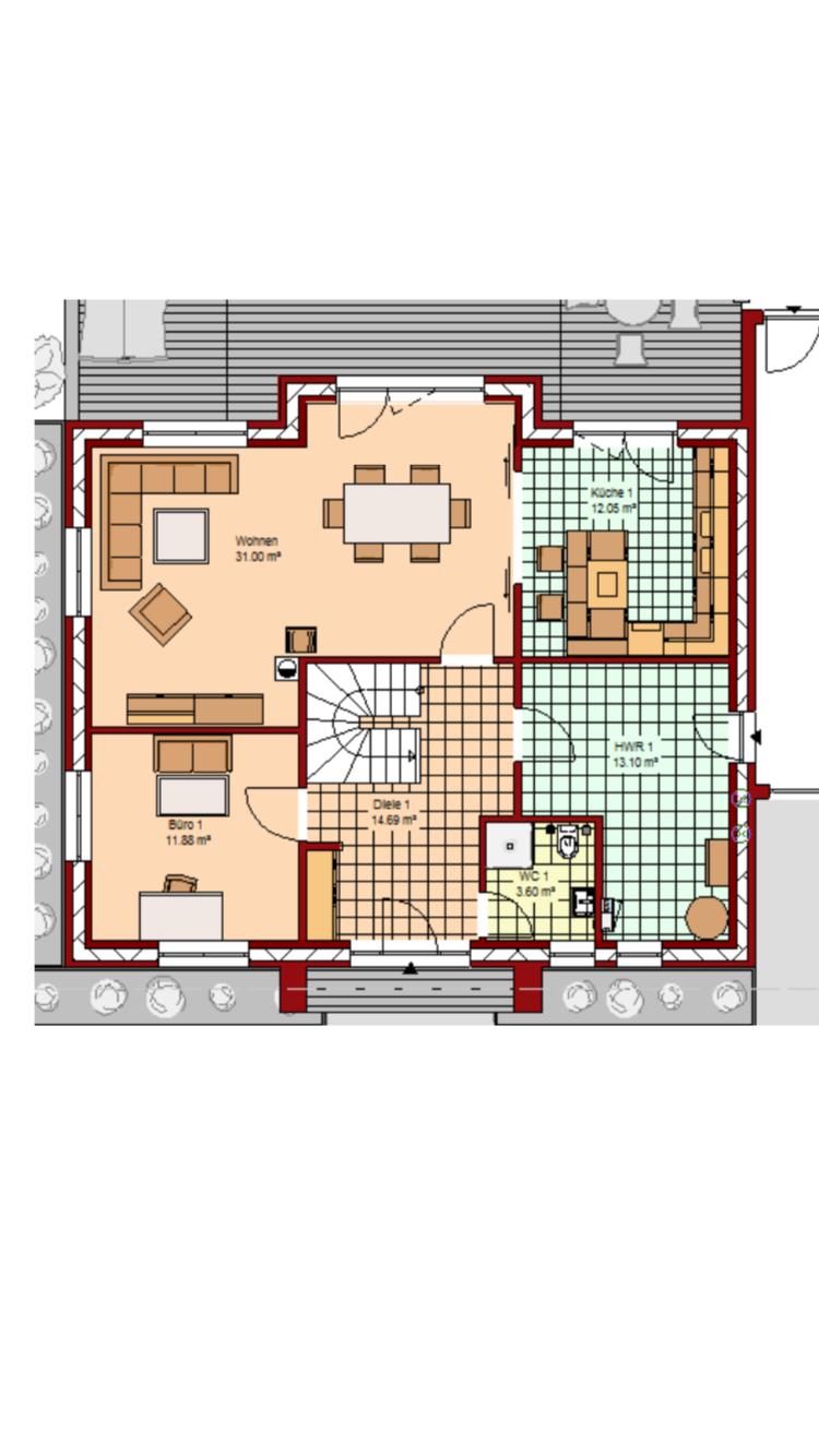

    Hallo ihr Lieben,
    Ich bin ganz neu hier.
    Wir sind aktuell mit 2 Baufirmen in Verhandlungen und wollten euch mal fragen, welche Anmerkungen, Hinweise oder oder oder ihr zu unserem aktuellen Grundriss Plan habt.
    Freuen uns über jede Rückmeldung
    vielen Dank

    Scheint ein funktionierender 160 qm Kataloggrundriss zu sein.

    Ne, haben wir individuell geplant und sind deswegen noch um jeden Hinweis oder Tipp dankbar :-)

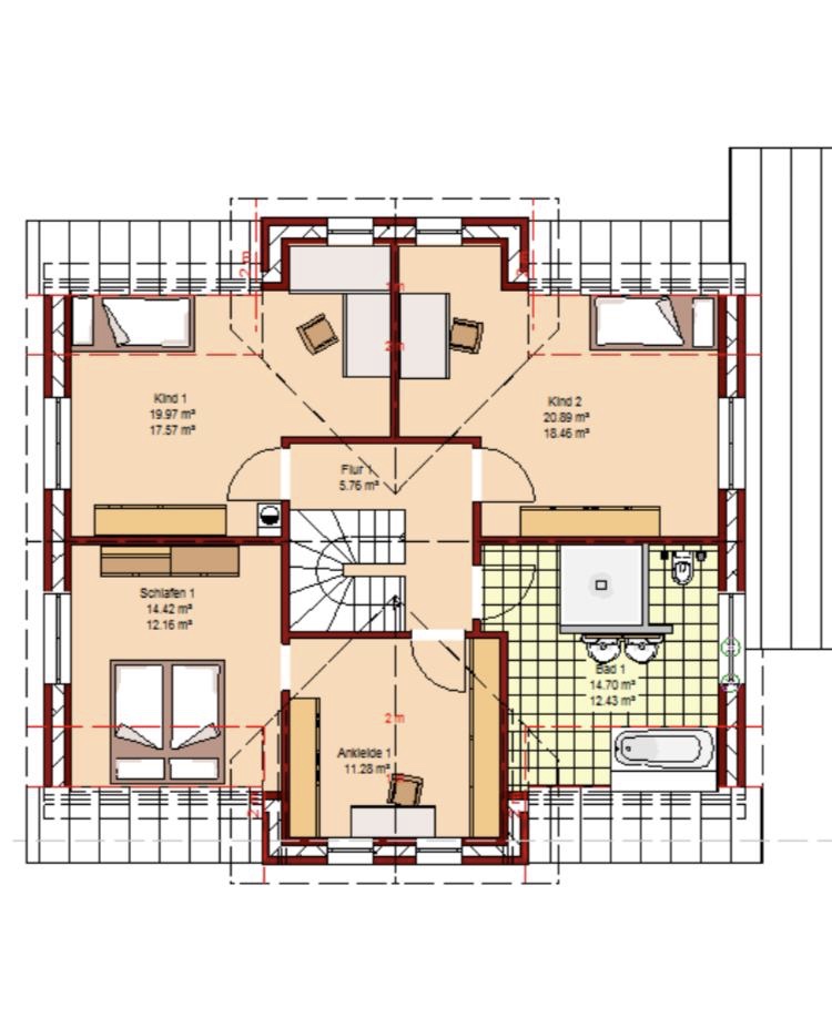

    Und wo bleibt dann die Bemaßung? Bunt ohne Bemaßung kenne ich nur vom Katalog.
    Bei Bad läuft man gefühlt gegen die Dusche, weshalb die Bemaßung hilfreich wäre...

    HWR finde ich zu groß und darum ist die Straßenfassade auch noch symmetrisch im EG. Das würde ich ändern.
    Die Schiebetüren zur Küche entweder weglassen oder in der Wand (Stellfläche).
    Warum sitzt das Fenster vom Büro weiter innen als im das zur Terrasse im Wohnzimmer? Die Erkerfenster im OG kommen mir bisschen klein vor bzw. nicht in der Flucht mit dem EG.
  6. #6 router99, 15.12.2019
    router99
    router99
    14.12.2019
    24
    Rechts neben dem HWR ist eine Garage geplant.
    Schiebetür werden wir weglassen.
    Danke für den Hinweis mit den Fenstern, dass werde ich nochmal ansprechen. Auf beiden Seiten ein Giebel, kein Erker

    Maße bekommen wir wahrscheinlich erst, wenn wir kurz vorm Abschluss stehen. Das mit der Dusche haben wir auch schon bemerkt, dennoch DANKE

    Ernsthaft? Dann sollen sie den Plan behalten und sich andere Kunden suchen.
    (Natürlich kann man sich das auch alles ausrechnen....kann aber nicht Sinn der Übung sein...)
    Es wird ein KfW100-Haus?

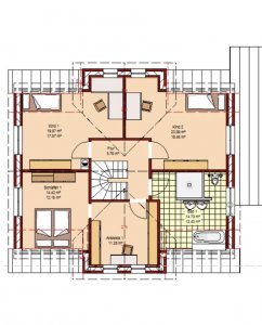

    Der obere Flur wird dunkel werden...

    Wegen der Maße würde ich mich jetzt nicht stressen.
    Mir fällt aber gerade auf, dass man an dem Küchenblock gar nicht sitzen kann, weil da gleich die Wand im Rücken ist.
    Überlegt doch mal, ob Ihr die Wand nicht ganz weglassen wollt.

    Wir haben bisher noch nicht nach den Maßen gefragt, weil wir erstmal die Preis- und Leistungskalkulation abwarten wollten.
    Wird ein KFW 55 evtl. auch 40 Haus. Neubaugebiet mit Flächenkollektoren und Wärmpepumpen im Haus

    danke, genau den gleichen Gedanken haben wir auch. Wahrscheinlich komplett die Wand weg

    Doch, die Maße benötigt man, um das „Gemalte“ richtig bewerten zu können.

    Ohne Keller finde ich den gerade so ausreichend.
    Die Lage des Kamins im Wohnzimmer ist sehr "unglücklich " gewählt .

    hmmm, mich irritiert auch, dass es keine Maße gibt, nur farbliche Absetzungen.
    Ein BU kalkuliert nach seiner BLB, und die steht ja fest. Der Rest geht über die QM-Größe.
    Irgendwo war das ein Thema, mein Programm hat leider die Zitate nicht übernommen.
    Ansonsten muss man schauen, warum das Haus hier so und auf welchem Grundstück. Es ist ja vorgefertigt.. welche Ausrichtung zb hat es, warum diese 0815-Fenster im Giebel und nichts adrettes? Was ist mit den Fenstern im WZ, die nicht mit der Möblierung harmonieren?
    Ansonsten mag er funktionieren, der Entwurf, wenn man sich klar macht, dass der HWR Zentrum von allem ist.

    Nur weil da eine Nebeneingangstür von der Garage gemalt ist ?
    Für mich ist die Diele im EG das "Zentrum " .:konfusius
    Der HWR ist die Rumpelkammer für das ganze Zeug was man so braucht.
    Der Plan könnte funktionieren .
    Ok ,die Diele im OG hat kein Fenster .
    Das Treppenhaus ist aber offen gestaltet.
    Ist der Hauseingang in Richtung Osten ..Morgensonne macht die Diele hell .
    Abends hat man eh das Licht an .
    Wie schon geschrieben ,die Dusche ist völlig daneben .
    Der Rest könnte funktionieren.
    Erker und Gauben sind im Zeitalter von Stadtvillen und Bauhäusern nicht mehr am Puls der Zeit ?
    Da lache ich mich schlapp...
