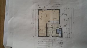

    wir planen den Neubau eines Einfamilienhauses ohne Keller.
    Wir haben nun zwei Entwürfe und können uns nicht so richtig entscheiden.
    Anbei die Entwürfe zur Diskussion. Der Eingang ist vom Norden, wo auch die Straße lang führt.
    Auf der linken Seite wollen wir eine Doppelgarage mit Eingang zum HWR bauen.
    Der Planer rät uns zu W8 Planziegel in 36,5 cm Stärke ohne zusätzliche Dämmung. Der Bauträger rät uns zu 24 cm Steinen mit 16 cm Styropor. Welches würdert Ihr empfehlen bzw. nicht empfehlen?
    Danke im Voraus.
    Gruß Alex

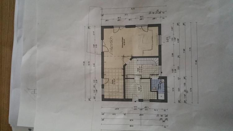

    grundsätzlich kann man so etwas nicht nach dem erdgeschossplan allein entscheiden. dazu gehört der gesamte entwurf.
    beide grundrisse taugen nichts! wähl den dritten aus, der besser werden kann.

    Das kannst Du doch gar nicht so einfach beurteilen !
    Du kennst ja überhaupt nicht das Budget usw. :p
    Küche / HWR /Diele usw. .sind bereits im Entwurf gefliest.
    Kann auf das Grundstück und zur Umgebung passen ..
    Ein Typenhaus eben..Baukasten
    Die Küche ist groß genug..
    Der HWR auch ....
    Mir persönlich ist das Wohnzimmer zu schmal...
    Aber wenn man damit zufrieden ist....:biggthumpup:

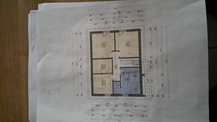

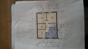

    Der Grundriss ist selbst gemalt. Ihr habt keinen Planer sondern einen Verkäufer. Und baut ihr wirklich mit einem Bauträger? Wohl eher mit einem GU/GÜ.
    finde 4m Wohnzimme nicht zu schmall. ich könnte mit dem Grundriss leben.
    Nur OG geht absolut nicht. Im Eltern schlafzimmer kann man kein 2m Bett hinstelen. Die Wand für Ankleide raus, tür weiter in den Flur und bündig mit der Badezimmerwand.
    Schlafzimmer ist dann schön groß. Verstehe echt nicht warum die Leute sich diese mini Ankleide freiwillig antun.
    Wenn Ankleide dann mus so groß sein, dass man da sich auch anziehen kann und da muss viel Licht rein.
    Ich Elternschalfzimmer ist das Fenster zu klein.
    Ob 365 mm W8 oder 240 mm plus 160mm Dämmung ... ist keine leicht frage. Weil diese Informationen reichen nicht.
    Beide Wände haben total unterschiedlichen U-Wert. Mit 240 mm plus 160 Dämmung erreichst du viel besser Dämmung.
    Die Frage ist welche Kfw soll erreicht werden. Welche Heizung soll rein?

    ah habe nur den Grundriss im Anhang angeguckt und nicht die Bilder. Finde dem im Anhang besser, aber lange nicht perfekt. Der erst geht gar nicht.
    Ihr müsst drin wohnen.

    ...vor allem das stattliche Schlafgemach. Bei 3,26m Raumbreite sollte das Bett eher schmal (kuschelig?) sein.
  12. Baumal
    Baumal
    2. August 2007
    16.081
    Ravensburg
    das geht schon, bett drehen,
    man schlaft dann halt unter dem fenster.:D
  13. Thomas B
    Thomas B
    17. August 2005
    11.181
    Dipl.Ing.
    Das Fenster hat eine Höhe von 1,76m. Da dürfte man wohl eher im Fenster schlafen....

    Unser Bett hat eine 1,60m Matratze, das Bett ist 1,70 breit. Macht gute 75cm Platz auf jeder Seite. MIR würde das reichen. Aber so eine Dunkelkammer als "Ankleide" wollte ich auch nicht haben.

    Und Ihr habt recht das es im Schlafzimmer schon recht eng wird. Unser Bett ist ca. 190 cm Breit aber es sollten ja auch noch Nachtschränke daneben passen und da langgehen will man ja auch noch.
