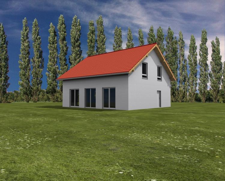

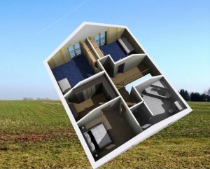

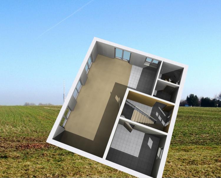

    So dann will ich mich mal wieder mit einem überarbeitetem Grundriss melden.
    Die Aufteilung im EG finden wir recht gut. Der HWR muss auf der linken Seite sein, da dort die Garage mit Eingang zum HWR hinkommt.

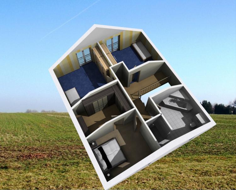

    Das OG gefällt uns noch nicht ganz so gut.
    Was sagt Ihr dazu?
    Kann man den Grundriss weiter verfolgen oder eher über den haufen werfen und neu anfangen?

    Also ich bin ja ein absoluter Laie, aber diese 3D ansicht ist der Horror, man erkennt ja gar nichts. Hast du keine 2D ansicht?

    Ansonsten an die Aufreger: 2D Plan liegt doch als PDF bei.

    Im Prinzip dasselbe wie vorher.
    Der HWR ist immer noch in Größe und Geometrie ungünstig. Nenn den Raum halt Tanzsaal, dann passt es.
    Liegt jetzt neben Kind 1, ist in der Sache aber immer noch nutzlose Verschwendung von Platz und Geld.
    Alles wiederholt sich...
    Als weitere Platzverschwendung fällt mir hier die Dusche auf. 3-4m² exklusiv für die Dusche im OG - auf der Fläche bauen andere ganze Duschbäder mit Waschtisch und WC, bei denen man beim baden oder auf dem Klo mit dem Kopf der Decke nicht bedrohlich (oder schmerzhaft) nahe kommt.
    => Abgesehen davon, dass man in der Ankleide nun ein paar Kleider unterbekommt hat sich nichts wesentliches geändert.

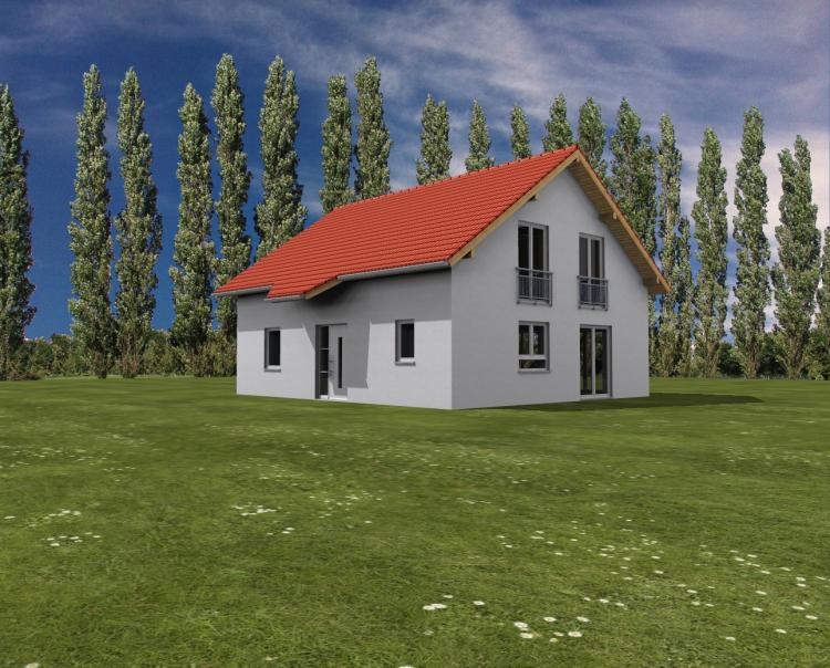

    Mal so nebenbei gefragt, ist es heutzutage modern, dass man diese Vordächer über der Eingangstüre unsymmetrisch setzt? Ist jetzt ja nicht der erste Entwurf bei dem das gemacht wurde.
    Also in meinen Augen sieht das besch.... aus. Entweder das Vordach über die Tür symmetrisch, oder ein Eingangselemt über die komplette Breite. Dann würde auch das Vordach wieder passen.
    Was ich mich noch frage, wozu die schräge Trennung zwischen Küche und Wohnraum?
    Warum man die Wand Ankleide/SZ zur Wand Flur/Bad in der Achse versetzt hat, das erschließt sich mir auch nicht. Das gleiche mit der Wand Ankleide/Kind2.
    Zum Rest.....Jo mei, wenn´s schee macht.
