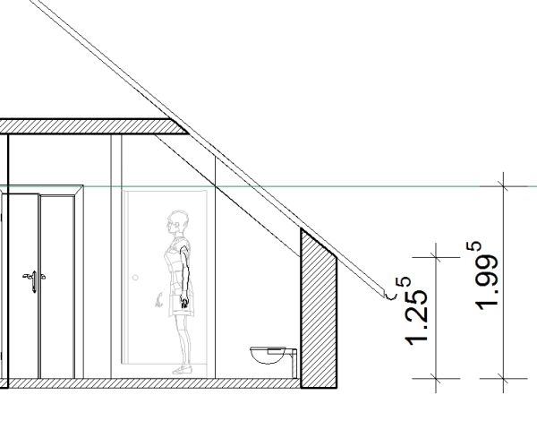

    Nun...Andreas....ich darf denn mal: :mega_lol::wow
    Nicht übel!
    @König Olli:
    Es gibt nicht viel zu kritisieren, da der Plan mangels Details (Möblierung/ Ansichten/....)nicht viel hergibt.
    Ein paar echte knaller sind aber schon dabei: Der Weg ist das Ziel? Der Weg vom Eingang in den ...tja..."Wohnbereich"?...nicht ganz. Halb Treppenhaus, schon fast in den Keller stürzend (die Tür schützt ein wenig vor dem Fall ins Ungewisse...). Aber hier ist der Weg eben nicht das Ziel. Der Flur/ Diele/ what ever durchmißt man schrägen Fußes schnellst möglich, ergötzt sich ein wenig an den Eckchen und Versprüngen ,wundert sich ein wenig ob der Nischen (zw. WC und nördl. Außenwand), erhofft sich hier einen Einbauschrank, der das Unaussprechliche etwas mildert, wird aber unversehens mit der nächsten Nische konfrontiert (vielleicht eine Garderobe)...dann ist man auch schon irgendwann im Wohnbereich. Endlich weg aus der Hölle des Eingangs.
    Und nu?
    Noch nicht im Wohnzimmer, auch nicht mehr im Treppenraum...man zwittert etwas vor sich hin. Warum?
    Arbeitszimmer? O.K. Als Gastzimmer...naja. Der Gast muß zum Pieseln immer durchs WZ, zum Duschen geht's nach oben. Ist ja eine separate Dusche da! Also doch eher AZ?! Oder einfach übrig geblieben?
    Daß den Eltern im OG knapp 11 m² genügen ehrt sie. Das ist schon fast Understatement. Oder knapp ver-/geplant. Der nächtliche Weg via Ankleide zum Töpfchen ist fragwürdig. Geht's nicht irgendwie kürzer. KiZi - Größe ist sicher schön! Das L-förmige mit Nische (Tisch?) sieht man häufig, wird dadurch aber auch nicht besser.
    Spannend auch die farge der Statik (wenig Wände im EG und darauf eine Decke, auf der dann wiederum viele Wände stehen....der Statiker wird's schon richten.)
    Das Bad sollte man auch mal möbliert darstellen.
    Eigentlich wollte ich hierzu gar nicht viel schreiben.
    Aber: Der Grundriss ist rudimentär, stellt also nicht viel dar, ist bruchstückhaft. Aber selbst das Wenige ist in seiner Ausformung derart fragwürdig, daß dies schon fast wieder "Kunst" ist.

    Auch da stimme ich dir zu, im "Original"-Plan ist da etwas mehr Luft (ca.30 cm). Die offene Treppe ist so gewollt, falls uns das in der "Praxis" stört, haben wir die Möglichkeit die Treppe vom Ess-/Wohnbereich zu trennen.
    Beides richtig:respekt In die nördliche Ecke soll ein hoher Einbauschrank und in die untere NIsche eine offene Garderobe.
    Was meinst du damit?
    Auch hier :respekt ist ein AZ mit Notfall Gästezimmer, richtiges Gästezimmer (mit Dusche und WC) ist als Rohbauversion im Keller
    Auch hier: Volltreffer, ABER wir hatten vorher eine Seite (links) Kinderbereich mit Dusche und andere Seite Elternbereich mit Wannenbad, Ankleide und SZ. Allerdings ist dann zuwenig Platz für die KiZi, die waren dann <=12qm.
    Der Kniestock ist bei 1.25m dadurch sollte die Ecke, die du sicherlich meinst, relativ hoch sein.
    Davon hab ich keine Ahnung, der Planer meinte aber, dass das passt, bis 5m könnte man spannen und der Kamin-Schornstein wurde extra nicht in die Wand gesetzt, damit man darauf die Träger ablegen kann.

    soll das eine begehbare dusche im dg-bad sein? das funktoniert nicht mit deinem 1.25er kniestock.
    such dir lieber einen standard-fertiggrundriss vom fertighäuslebauer und lass den abpinnen. führt vielleicht eher zum ziel als hier schlecht zu diskutieren; oder wechsel den/die planerIn.

    Auf dem Grundriss des Planers ist der Zugang von vorne (neben der Badtür) und bei ihm ist da eine "Pendel-Duschtüre" drin, ich hätte lieber eine offene Dusche bzw. eine mit einer einfachen Klarglastüre, deshalb ist das bei mir anders.
