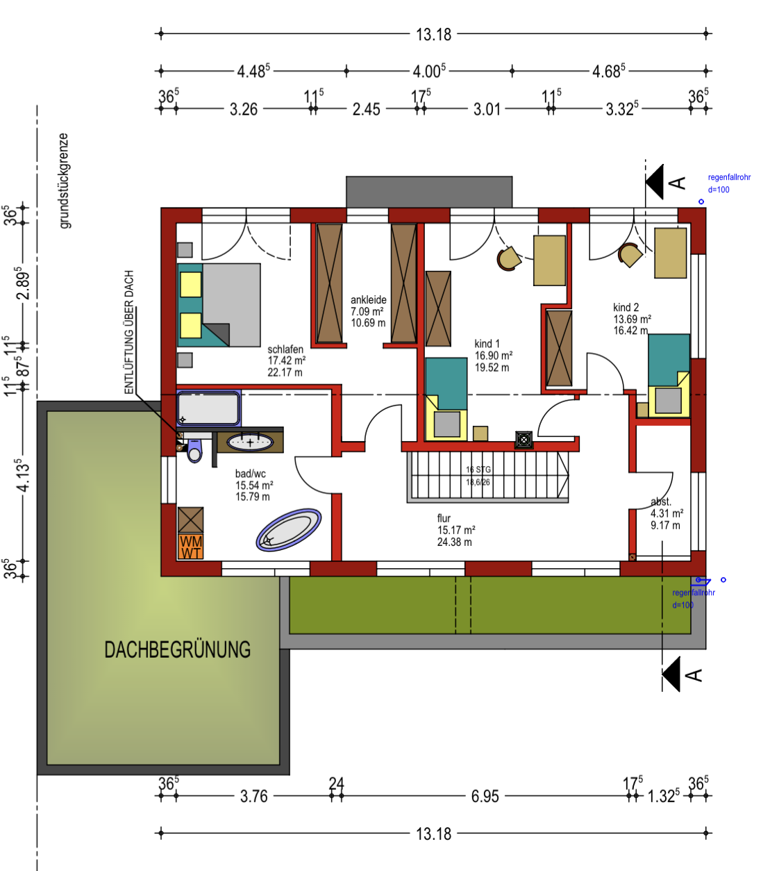

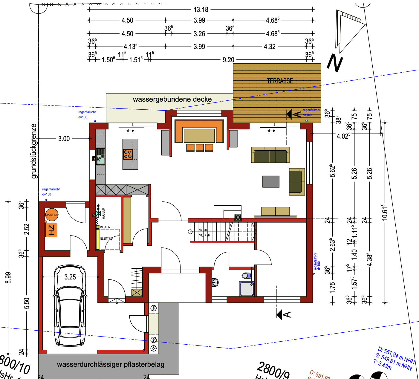

    1. Wir sind:
    2 Erwachsene Mitte 30, geplant 2 Kinder
    keine Beeinträchtigungen
    2. Unser Raumprogramm:
    wir wünschen uns einen offenen Wohn-Ess-Bereich mit eingebauter Eckbank
    1 Schlafzimmer
    2 Kinderzimmer
    1 großes gemeinsames Bad im OG (kein Kinderbad)
    1 kleines Bad samt Dusche im EG
    Abstellraum im OG
    Ankleide am Schlafzimmer
    Büro: Homeoffice im EG
    kein Gästezimmer nötig
    Technikraum
    HWR
    Speisekammer anliegend an der Küche und im besten Fall begehbar von Garage
    Garage
    kein Keller
    3. Welchen Hausstil bevorzugen wir?
    und warum? (Stilrichtung, Dachform, Gebäudetyp)
    Satteldach-Haus
    evtl. Schieferverkleidung kombiniert mit Holzverschalung und Putz
    Große Fensterflächen in den Garten
    4. Zusatzwünsche/Features
    Freisitz bei der Küche
    Dachterrasse vom Schlafzimmer aus (über dem Freisitz)
    keine Galerie
    Garage mit Stauraum
    Holz-Kamin
    5. Bebauungsplan/Einschränkungen
    Link zum Bebauungsplan/Lageplan
    Grösse des Grundstücks 500 qm
    kein Hang
    GRZ 0,25
    GFZ 0,5
    2 Vollgeschosse erlaubt
    6. weitere Wünsche/Besonderheiten/Tagesablauf
    Wichtig ist uns der Eingang ins Haus durch die Garage, und ein versteckter Bereich für die Garderobe.
    7. angedachte Haustechnik
    Wärmepumpe
    Lüftung
    8. Hausentwurf
    9. Preisschätzung lt. Architekt/Planer
    Persönliches Preislimit fürs Haus, inkl. Ausstattung (ohne Küche!) 500k
    Was ist die wichtigste Frage zum Grundriss:
    Was fällt euch negativ oder positiv auf?
      989,8 KB
      633
      394,3 KB
      549

    Meine Gedanken zu deinem Hausentwurf
    Erdgeschoss:
    Eingangsbereich groß und mit guten Wegen (+)
    HWR und Abstellraum/Lagerraum in direkter Nähe zum Eingang (+)
    Gästeklo direkt neben dem Eingang (+)
    -> Mit Dusche? Welchen Nutzen hat diese Dusche? Für das Gästezimmer rechts?
    Küche mit Kücheninsel und ausreichend Arbeitsfläche (+)
    -> Küche nicht vom Wohnraum getrennt, extrem große Stube (-)
    -> Hier sollte eine Trennwand mit Tür eingeplant werden
    Zentraler Kamin (+), wenn Holz verfügbar ist, ansonsten Gimmick (-)
    Garage (+) Mit Stellfläche (+)
    -> Garage etwas durch Wege verbaut, der Durchgang nach Norden am Auto vorbei ist realistisch nicht nutzbar (-)
    Obergeschoss:
    Großzügiges Bad (+)
    -> Fancy Designerwanne vielleicht weglassen?
    Gute Aufteilung Zimmer (+)
    Abstellräume/Ankleideräume (+)
    Dachbegrünung (+)
    -> Begrünte Dächer stattdessen als Dachterrasse nutzen?
    Insgesamt ganz okay, finde ich. Das große Wohnzimmer erscheint mir etwas übertrieben, zumal die offene Küche die Ruhe aus der Stube nimmt. Hier etwas trennen wäre wahrscheinlich gut.
    Die Garage erscheint mir der einzige "Patzer" in deiner Planung.

    Aus meiner Sicht viel Platz(Verschwendung). Und da wo er gebraucht wird, fehlt er.
    -Bereich Essen/Wohnen (vor Eckbank)
    -OG-Flur
    -Garage funktioniert schon auf dem Papier nicht
    -EG-Flur sehr verwinkelt mit 7 Türen
    Geradliniger und einfacher wirkt und ist dann letztendlich großzügiger mit weniger qm.
    Weshalb gibt’s im EG keine qm-Angaben?
    Müssten 200 qm inkl. Nutzfläche sein.

    Zugang Küche-Terrasse finde ich auch eine Zumutung. Entweder über den Schotterweg und jedes Mal Unmengen Dreck reinschleppen. Oder hinter dem Sofa durchquetschen. Und halt 10m die einfache Strecke um Geschirr und Essen auf die Terrasse zu bringen. Da werdet ihr selten auf der Terrasse essen
    Fasanenhof gefällt das.
  10. #10 Fasanenhof, 29.03.2023
    Fasanenhof
    Fasanenhof
    20.02.2023
    1.521
    859
    Ing für Maschinenbau
    Norddeutschland
    Stimmt. Eine Terrasse in Südlage diktiert eine Abkürzung zur Küche. Der kantige Durchgang ist mir im viel zu großen Wohnzimmer-Konzept garnicht aufgefallen.

    Ich finde 500000€ auch sehr utopisch in Zeiten, wo ü3000€/3500€ in einer Kalkulation für ein normales und rechteckiges Standardhaus aufgerufen werden.
    Hier sind Kostenfresser ein eingezogenes OG mit einer begrünten Dachfläche, die verhältnismäßig teuer ausgeführt sein müsste, damit man es im EG auch längerfristig trocken hat sowie diese Verschachtelung mit dem Technikraum. Warum denn auch so zweigeteilt? Schon die Fallfläche vor dem Elektrokasten sieht mir gefährlich wenig aus - das kann so richtig nach hinten losgehen, dass dort gar kein E-Kasten installiert werden darf.
    By the way zu den Auffälligkeiten, was mir gefällt und was nicht.
    Als erstes natürlich die Kritik:
    Die Sichtachse vom Eingang zum Allraum ist zwar schön gegeben, aber dann schaut man auf das Ende einer Wand, quasi dann eine Zwei-Raum-Ansicht. Die kurzen Stummelwände finde ich eh etwas eigentümlich. Sie nehmen dem Raum den Raum. Dann diese verbaute Eckbank, die kann man doch gar nicht richtig benutzen?! Wer da gefangen auf der langen Seite sitzt, hat schon quasi verloren, wenn er Pipi machen will oder sich ein Getränk holen möchte. Das ist total unpraktikabel.
    "Terrasse an die Küche" ist hier nicht gegeben. Dass man die Terrasse an das Wohnzimmer baut stammt aus den Jahren, wo die Küche und Essen eher eine untergeordnete Rolle spielte. Zum Glück hat die Pragmatik Einzug gehalten, dass man den kurzen Weg von dem Kühlschrank zur Kaffeetafel, Salatschüssel zum Grillgut oder Kühlschrank zum Liegestuhl auf der Terrasse bzw im Garten findet.
    Dass man ein Sofa vor eine Terratür stellt, finde ich ok, wenn man den Platz hat und trotzdem vom Sofa aus seinen Garten betrachten kann.
    Toilette hat im EG im Raum zu wenig Seitenfläche.
    Das Nadelöhr im Flur vor der Speis ist auch nicht so funktionell.
    Da wurde im EG ganz schön an einem Entwurf herum gezehrt, dass sich solche Ecken und Kanten bilden. Auch dieser Versatz zu den beiden begrenzenden Küchenwänden zum Essbereich, die ja nicht annähernd mal ein klares Bild geben, würde mich stören.
    Im OG ganz klar die verschiedenen Grössen der Kizis. Dafür hat das SZ einen Vorflur, der wichtige Wohnfläche verpulvert. Auch die Dusche ist überlang. Da steht man dann schon tief in einer Sackgasse. Ob das behaglich beim Duschen ist?
    Ganz klar sollte man WM und Tr woanders als in einem Relaxraum unterbringen und nicht vor dem Schornstein hängen bleiben, wenn man das eine Kizi betreten will.
    Gut finde ich ein Satteldach, damit holt Ihr Euch Abstellfläche ins Haus. Dafür würde ich eine feste Treppe in den Dachboden einplanen.
    Diese Kruschecke im EG, also Technik, Speis, Garderobe etc würde ich insgesamt mal schön wieder begradigen und klare Linien sowie weniger Wände verwenden, damit man sich auch mal im Dunkeln orientieren kann.
    Und das sehe ich auch als Problematik an. Wie schon gesagt: das "Verbessern", Ziehen und Zurren dient meist nur zur Verschlechterung, weil vieles verbaut wird.

    Danke für euere (teilweise) konstruktive Kritik. Für alle Besserwisser, das ist ein Entwurf vom Architekten, in dem bestimmte Wünsche von uns umgesetzt wurden (zb. Eckbank, Speise von der Küche und vom Flur begehbar, offene Küche, Dusche im EG, zweiter Eingang von der Garage..).
    Was zudem in dem Plan noch falsch dargestellt ist, ist die Terasse (wird vor der Küche sein), es wird kein begrüntes Garagendach geben, die Eckbank wird keine U-Form haben sondern eine L-Form (die Pipi-Problematik haben wir auch erkannt).
    Zu den folgenden Punkten haben wir noch Fragen:
    - zum Preis, laut Architekt sollten wir mit so ca. 3000€ / qm rechnen, bei 180qm also ca. 540k. Im Internet finden sich viele Angaben von 2500-3000€ pro qm. Sollte man also eher mit 3500€ rechnen?
    - Was genau ist an der Garage das Problem? Ist es nur der Weg nach oben? Wir brauchen die Tür nur um eine Möglichkeit zu haben, bei Bedarf Sachen von vor dem Haus hinter das Haus zu tragen. In diesem Fall, wird das Auto draußen stehen und wir tragen die Sachen hinter. Im Alltag wird sie sonst nicht benutzt.
    - Der zweigeteilte Technikraum war die Idee vom Architekten, uns ist auch nicht ganz klar, wieso man das so machen muss. Wir hätten gerne die Trennwand weg, sodass es nur einen Technikraum für alles gibt und auch die Tür vom Flur zum Technikraum soll weg. Könnte es da eurer Meinung nach Probleme geben?
    - Die Trennwände im EG dienen dazu, damit eine Eckbank dran gestellt werden kann und damit man vom Tisch aus nicht in die Küche schauen kann. Habt ihr hier eine Alternative, ohne aus der Küche einen geschlossenen Raum zu machen? An sich, soll die Küche offen bleiben (ist Geschmackssache).
    - Der kleine Flur vor dem Schlafzimmer nimmt tatsächlich Platz weg, aber aufgrund der Ankleide und der geraden Treppenform, werden wir wohl nicht drum rum kommen. Oder hat hier jemand einen Vorschlag?
    - Wichtigste Frage: Was genau ist das Problem mit den Ecken? Macht es preislich einen großen Unterschied? Ist es bautechnisch schlecht, weil?

    Ich verstehe jetzt die gewollte Kombination „offene Küche“ mit dem „nicht in die Küche schauen“ nicht.
    Entweder man will offen oder geschlossen. Beides hat seine Berechtigung und Vor- und Nachteile. Wenn Ihr wegen des Chaos nicht in die Küche schauen mögt, dann rate ich dazu, entweder ordentlicher oder toleranter zu werden oder eben zur geschlossenen Küche. Allerdings hat man beim Letzteren zb die Kinder am Tisch beim Kochen nicht unter Kontrolle.
    „Bade mich, mach mich aber nicht nass“, das funktioniert nicht. Es ist widersprüchlich.
    Setzt Euch am besten die Prioritäten und auch grundsätzlich die Gründe, warum ihr etwas haben wollt und entscheidet Euch. Aber nicht diese angedockten Wandstummel im Doppel: das macht den Raum nicht attraktiv.
    Im OG bei einem Bad für 4 Personen würde ich als erstes dafür sorgen, dass man WM und Tr auslagert, damit man unabhängig Wäsche waschen bzw in Ruhe Toi und Wanne nutzen kann.
    Bad kleiner, anders möblieren, Tür zum SZ versetzen, Schrank gleich vorn beginnen lassen und zw Bad und SZ eine Kammer, von der Schrankseite begehbar. Irgendwie so.
