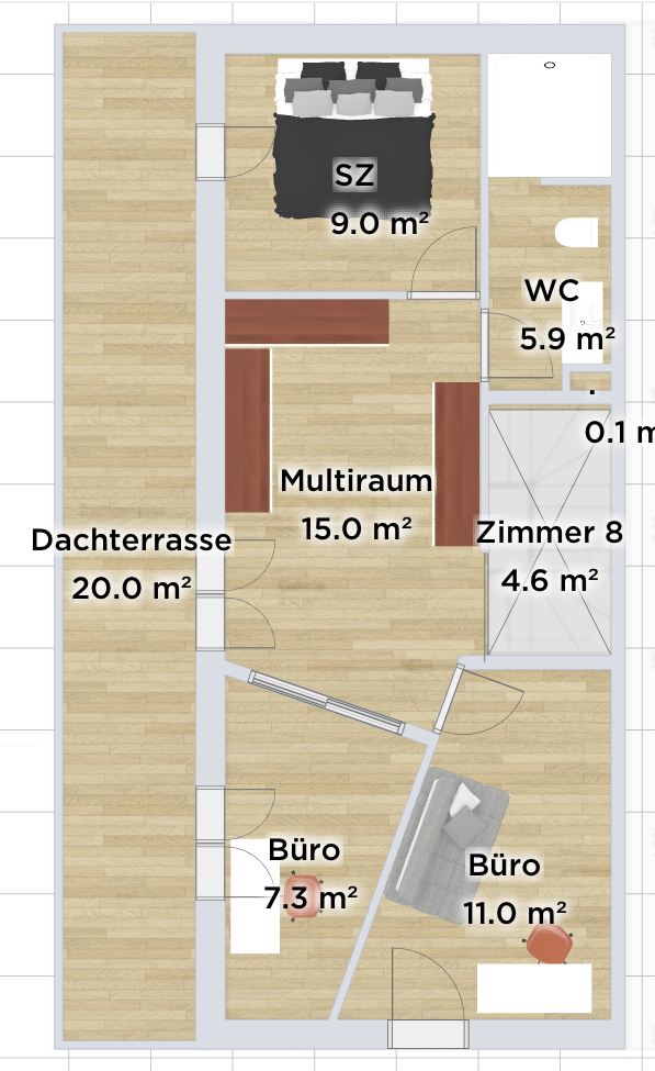

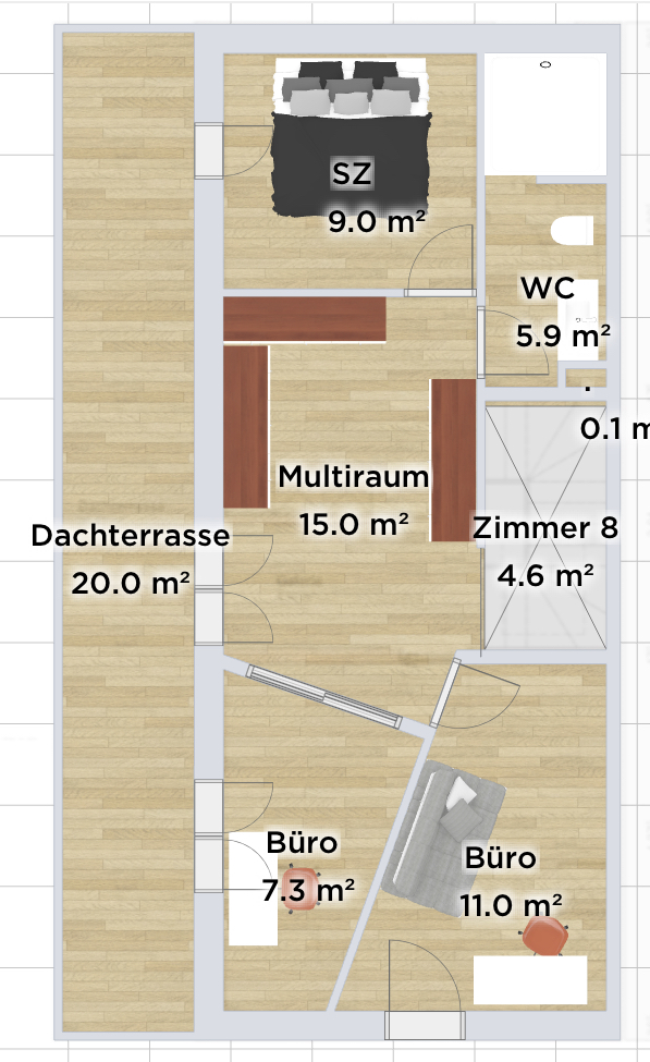

    Ein Pultdach nach Westen würde eine bessere Raumausnutzung erlauben (Stauraum, Schlafzimmer), ohne die Abstandsfläche zu vergrößern. Die Dachterrasse würde wegfallen.

    Hier, konkret, für Euch wäre es kein "Gamechanger". Ich griff nur weil es erwähnt wurde auf, daß ich es optisch attraktiv fände.
    Allgemein ist der Vorteil eines Pultdaches, meist das günstigst zu konstruierende Schrägdach zu sein.
    Aber wie erwähnt, würde es bei Euch wohl praktisch auch ausscheiden - außer mit der - allerdings unbefensterten - "First"seite zum Mittelhaus.

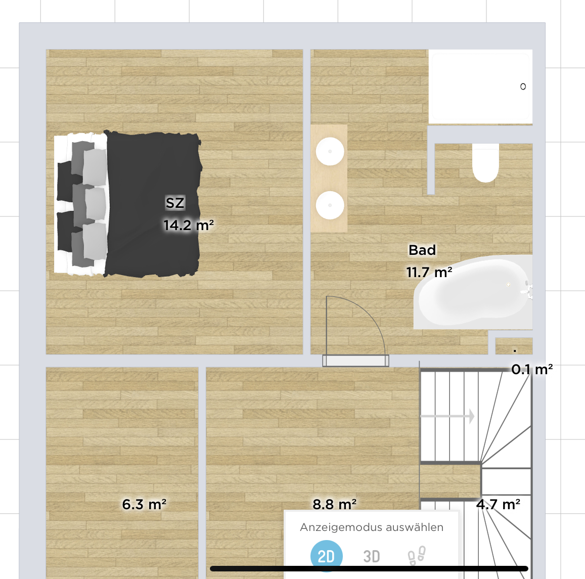

    Wir hatten heute das zweite Gespräch mit dem Architekten und es klang ganz gut.
    Vorschlag: Bad und Ankleidezimmer tauschen und ein Wäscheschacht ins EG. Der HWR im EG wird dann zum Waschen genutzt. Im 2.OG kommen 4 Räume (ohne Galerie): 2 große Kinderzimmer für die Jugendzeit, 1 Bad und ein Abstellraum.
    Sobald ich wieder ein Grundriss habe, würde ich mich nochmal melden.
    Nochmal Danke an alle! :)

    Dann ist das Bad über dem Wohnzimmer… :(

    Weil man vielleicht das Duschen oder Abspülen hört? Alternative ist halt Wäsche schleppen...

    Wenn man schwarz-weiß, also entweder-oder denkst, hast Du natürlich recht.

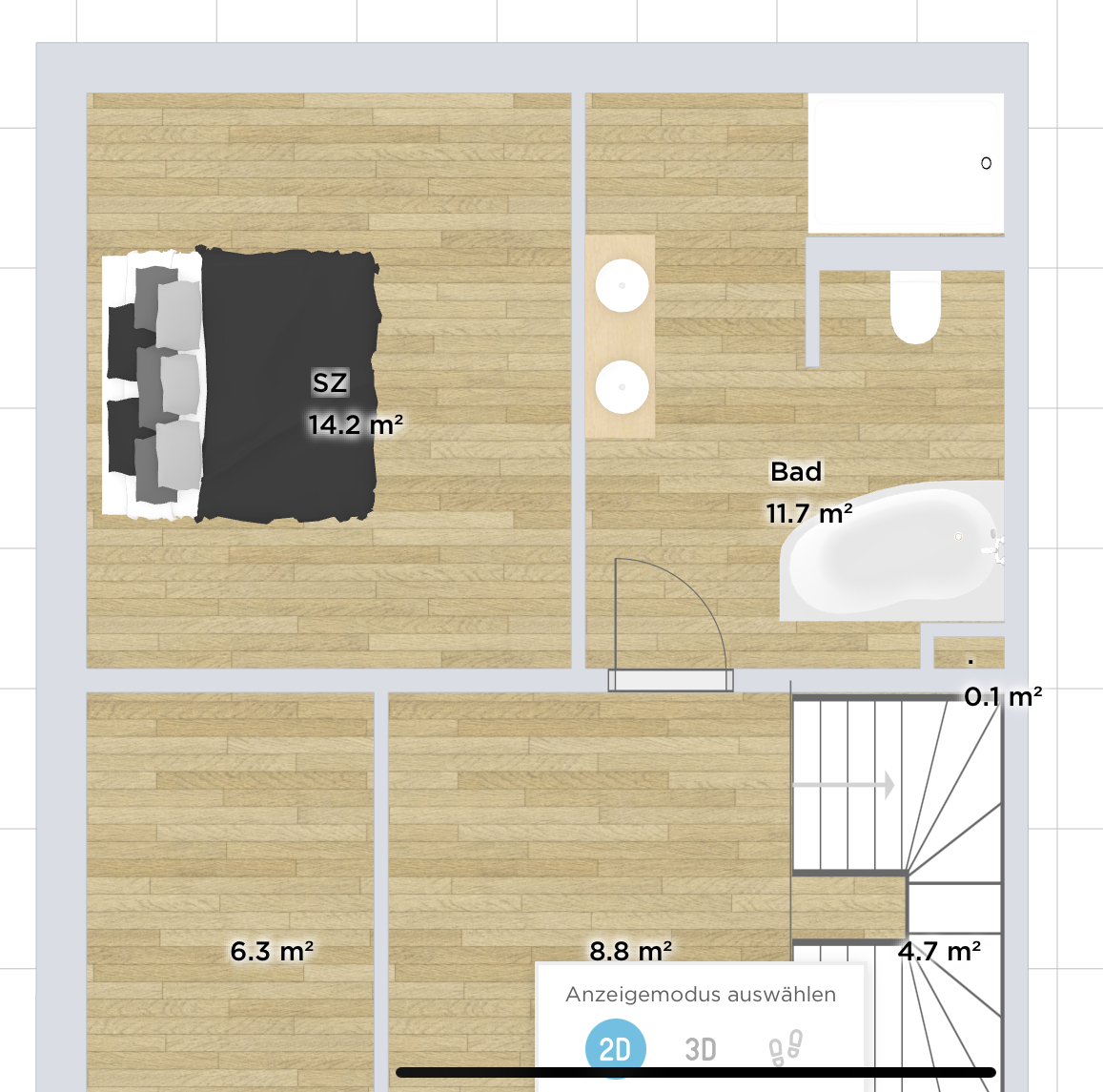

    Nach dem Gespräch mit dem Architekten kam folgendes bei raus:
    Grundriss Feinschliff
    Wir haben das Wäschethema angesprochen und dass wir im 2.OG noch einen kleinen Abstellraum wollen, wenn die Technik unten sinnvoller aufgehoben ist.
