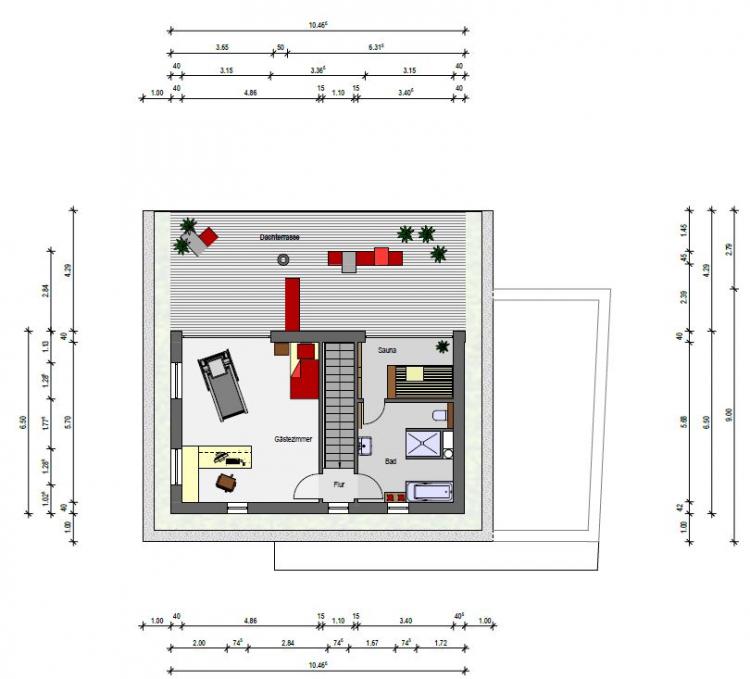

    Wir planen mit einem Architekten und möchten eigentlich bald den Bauantrag einreichen, reiben uns aber seit einigen Entwürfen an zwei Punkten: der Lage des Kamins und der Treppe.

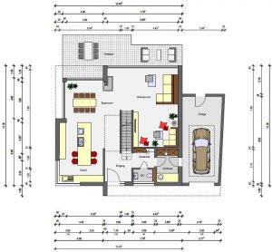

    Hintergrund: Neubau auf einem 500qm Grundstück, das zur Gartenseite (in den Bildern oberer Bildrand) mit schönem Ausblick nach Südwest ausgerichtet ist. Objekt soll mit Teilunterkellerung gebaut werden sowie 2 Vollgeschossen plus Staffelgeschoss, alle mit grossen Fensterfronten Richtung Garten. Im EG finden sich 2 Wohnzimmer, eines als TV-Zimmer, eines soll als Kaminzimmer genutzt werden (Gemütlichkeit des Kamins plus Fensterseite). Im OG ist zur Fensterseite mittig das Schlafzimmer, im Staffelgeschoss inzwischen (wir haben uns im Gegensatz zu vorherigen Entwuerfen hier qm-mässig verkleinert) weniger Raum-, dafür mehr Dachterrasse.
    Problem 1: die Lage des Kamins, der im EG zwar gerne an der Fensterfront sein sollte, damit von Esszimmer und Wohnzimmer sichtbar, im OG aber nicht "durchs Schlafzimmerbett schiessen" :mauer und - wie in der beigefügten letzten Version - nicht durch die Dachterasse gehen und damit den Ausblick stören sollte. :motz
    In einer vorherigen Version hatten wir den Kamin mal als Raumteiler zwischen den beiden Wohnzimmern (Nachteil: behindert Sicht in den Garten) oder in die Treppenmauer wohnzimmerseits eingebaut - was dazu führte, dass er im OG durch den Flur geführt wurde...
    TV- und Kaminzimmer zu vertauschen steht nicht zur Diskussion. Sieht hier jemand eine elegante Lösung, für die der Architekt und BH nach langen Diskussionen blind geworden sind?
    Wenn man an der geplanten Kaminlage im EG vor dem Fenster festhielte, wie könnte der "Kaminturm" auf der Dachterrasse "eingebunden" werden? Der Architekt schlägt vor, eine Glaswand zu ziehen vom Staffelgeschoss zum Kamin (auch als Windschutz für den Sauna-Ausgang). Oder das Gebäude wieder verlängern bis zum Kamin (zumindest die linke Gebäudeseite): wo könnte man dann wohl das Mehr an qm wieder einsparen (wir sind bereits sehr groß, noch teurer muss nicht sein....:bef1005: )
    Problem 2: die Treppe, die in der gerade Form verhindert, dass wir qm in der Tiefe des Gebäudes einsparen (die Breite ist angesichts des schönen Ausblicks ja gewünscht), gleichzeitig aber vor der Treppe genug Platz sein muss (im EG für das Entrée und den Durchgang, im Staffelgeschoss, da dieses ja um 1m einrückt), damit aber im OG eine ungenutzte Galerie entstehen lässt, deren Platz auf der gegenüberliegenden Seite im Schlafzimmer wohl besser zu nutzen ist... (Hinweis: die Deckenhöhe im EG ist bereits um 20cm verringert worden, ein Podest im Aufgang gibt es auch nicht mehr, der Treppenabgang hat keine Türe mehr, damit auch beim Abgang das vorgelagerte Podest gestrichen werden konnte)
    Haben wir sonst irgendwas übersehen - oder wie die Architekten hier immer sagen: "funktioniert" der Grundriss so nicht?!? Sind die Durchgänge groß genug? Ist die Treppe mit 1,00m breit genug? Was laesst sich verbessern?
    Besten Dank für Eure Kommentare vorab!

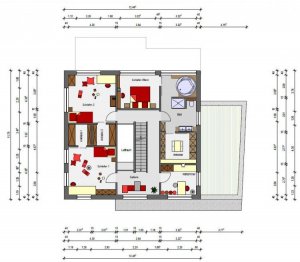

    Servus....kurze Frage zum Grundriss...die 2 Schlafzimmer im OG sind Kinderzimmer oder? Wo werden die Kids später mal duschen usw? Stelle mir gerade vor wie der 16 jährige Sohn sein "Geschäft" verrichtet und Mutter im Nachhemd durchs Bad wandert um aus dem Schlafzimmer zu kommen......

    Während das EG großzügig und offen wirkt, ist im OG alles reingequetscht worden.
    Immer durchs Bad gehen, um mal eben ne Jacke aus dem Schrank zu holen??? Find ich sehr umständlich und unpraktisch. Und wie gerade vom Vorredner angesprochen: Was ist mit den Kindern? Nutzen die das Bad im DG und dürfen immer Treppen steigen?
    Der Flur im OG ist mir zu eng.
    Und solange ihr mit der Lage/Art der Treppe nicht zufrieden seid, braucht man eigentlich über den Rest noch gar nicht sprechen......

    nee - ist nicht euer ernst, oder? bad und wc über dem wohnzimmer nach hinten raus, in der etage darüber ist das bad nach vorne raus. fallleitungen, versorungsschächte ohne ende. die abfolge von schlafraum - bad/wc - ankleide ist eine katastrophe, dass ist nur vertretbar, wenn für die kids ein 2. bad vorhanden ist. der zugang zum schlafraum der eltern nur über das von allen genutzte bad!!!
    die treppe kommt besser zur geltung, wenn sie um 180° gedreht wird, ansonsten wird der wohnraum zum durchgang nach oben.
    die küche ist eine einrichtung der langen wege - wieviel kilometerged bekommt die hausfrau dort im jahr?

    Mit dem Luftraum und der Lage der Treppe unterwerft ihr euch Zwängen, völlig ohne Not.
    Dies geht zu Lasten eines Eltern-SZ, das über eine Schiebetür übers Bad erschlossen wird.
    Zudem böte sich bei _dem_ jetzigen Grundriss ein kleines Kinderbad förmlich an.
    Ist dies aber nicht gewollt und der Luftraum zwingend gewünscht, versucht das OG nochmal neu zu ordnen.

    selten einen so gut gemachten Grundriss gesehen. Deine Frau wird dich lieben dafür, das sie nicht fett wird... Bei DEN Wegen die sie da rennen muß!
    Schuldigung, aber das Dingen ist völlig für die Tonne! Kücheneinteilung ist SChrott, Badezimmer/Elternzimmer OG ist SCHROTT, wie kann man nur auf SO eine depperte Idee kommen, das Zimmer nur durchs Bad betretbar zu machen? Schuldigung, aber SOWAS wollt ihr Bauen? Das Dingen ist kaum wiederverkaufbar, wenn ihr nicht ein 2. Bad für die Kids einbaut. Und dann bitte durchs Schlafzimmer ins Elternbad und nicht umgekehrt!
    Da sind Anfängerfehler drin, die eigentlich nicht sein dürfen. Ausser Kunde will das uuunbedingt so!

    Ich habe noch Schwierigkeiten mit dem TV- und Kaminzimmer, die ja anscheinend ein absolutes MUSS sind. Beide befinden sich in demselben Raum (WZ), weder "symbolisch" getrennt durch einen Absatz/Stufe oder einen Raumteiler oder sonstwas ? Wie macht ihr das Prasseln des Feuers lauter, wenn der Fernseher zu laut ist ?
    Die Küchenarchitektur zwingt zu langen Wegen, wie bereits erwähnt. Warum auf Kraft der Sitzplatz in der Küche, direkt neben dem Esszimmer ? Das wird meiner Ansicht nach nicht sehr gemütlich. Besser eine Küche in U-Form und einen Block quer davor als Abgrenzung zum Essplatz.
    Grundsätzlich finde ich die Größe des gesamten Eingangsbereiches mit Schleuse usw. im Vergleich zum Ess- und WZ zu klein; wenig repräsentativ für ein Haus dieser Größe.
    - Ich weiss ja nicht welche (Staats-)Gäste ihr empfangt, aber für mich ist das Gästezimmer im DG mit angrenzender Dachterasse das schönste Zimmer. Warum also nicht dieses als SZ nehmen und das OG entsprechend (mit Kinderbad und Gästezimmer) umgestalten.

    und für dies Geld latscht ihr dann ins Schlafgemach/Ankleide über ein Gemeinschaftsbad via Schiebetür?

    Nur kurz ein Lieblingsthema: Sauna mit kurzem Weg zur Dachterrasse finde ich ehrlich gut, die Großflächenverglasung hingegen ist vermutlich ein Scherz, ebenso der Weg auf die Dachterrasse durchs Gästezimmer. Oder kriegt das hochwärmedämmende Fenster 'ne Fenstertür?
    Ankleiden für Kinderzimmer erscheinen mir etwas übertrieben. Dafür fehlt eindeutig ein zweites Bad oder eine vernüftige Zugangslösung zu Elternbad und Ankleide. Bad und Schlafzimmer müssen direkt zugänglich sein. Auch sonst ist da noch viel zu optmieren.
    Habt Ihr schon übers Budget gesprochen? Ich sehe da erste Million gefährlich nahe kommen, wir reden immerhin über rd. 500 m² BGF. Und, seid Ihr sicher diese BGF und Kubatur überhaupt realsieren zu dürfen?

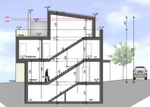

    ...der Weg zur Treppe via Wohnzimmer (und dann stattliche 18 Steigungen!) ist ebenfalls sehr fragwürdig. Eine solche Treppe zu inszenieren (hey...guck' mal: geile Treppe!) ist löblich. Diese Treppe ist aber ohehin beidseitig geschlossen (zumindest sieht es nach einem massiven Geländer aus). Da kommt die Treppe als Raummöbel nur sehr begrenzt zur Entfaltung.
    Warum aber geht man erst vom Eingang in den Wohnbereich und macht dann einen U-Turn??????

    1) Situation Badezimmer: Schlafen 1 und 2 sind Kinderzimmer, die Kinder werden, da noch klein, die kommenden Jahre sich mit im OG-Gemeinschaftsbad fertig machen, später zieht das größere nach oben ins Staffelgeschoss (Tausch mit Gästezimmer), dann nutzen beide das Bad oben. Das passt für uns, unter Wiederverkaufs-Gesichtspunkten werden aber im Näh-/Bügelzimmer Installationen für ein potenzielles 2. Bad auf dieser Etage vorgesehen. Hier werden wir aber nochmal überdenken, ob dies ggf. direkt vorzusehen ist. Eltern komplett ins Staffel hatten wir auch erst überlegt, uns dann aber dagegen entschieden
    2) Schlafzimmer / Bad: vor dem Hintergrund von 1) ist zumindest ausgeschlossen, @manno79, dass der peinliche Fall des 16jährigen Jungen eintritt. Schön wäre es gewesen, Alternativen aufzuzeigen. Warum muss / sollte das Eltern-Schlafzimmer vom Treppenhaus zugaenglich sein, wenn man dort doch nur abends rein & morgens raus geht?

    5) Küche : Anforderung ist, fernab vom Esszimmer noch einen 4-Personentisch fürs Alltagsfrühstück zu haben. Der lange Küchenblock gefiel uns ganz gut. Nachteil sind die langen Wege, wie kann man es besser gestalten?

    9) @Thomas B: der Umlauf im Staffelgeschoss ist auf das minimal vorgeschriebene Mass von 1,00m reduiziert. Abdichtung soll ggf. erleichtert werden, indem - so die Idee - eine Abdeckung zwischen Hauswand und Vorsprung gezogen wird (Nachteil: kein Revisionsgang mehr). Siehst Du hier Probleme? Welche?
    10) Masse: Treppenbreite ist 1,00m, Flur wird jedoch bereits mit 1,08m als zu eng empfunden. Was sind "Wohlfühlbreiten"? Eingangsbereich sehe ich auch als noch nicht optimal, z.B. mit der überhängenden Treppe (selbst bei lichtem Deckenmass von 2,60). Wäre mehr Platz in der Tiefe (=Treppe zurück) oder in der Breite (=Küche schmaler) angenehmer als Eingangsbereich?

    Zwei entwurfliche Optimierungsoptionen fielen mir erst jetzt auf:
    1. Weshalb endet der Luftraum neben der Treppe über 1.OG? Ich würde den bis UK Dach hochziehn und ein Dachoberlicht spendieren. Ja, der Fitness-/ Gästeraum wird dann kleiner, das gesamte Haus aber viel großzügiger und heller.
    2. Die zweigeschossige Wand, auf die man beim Abstieg vom 2. OG auf der Treppe schaut geht so auch garnicht. Da gehört oben in jedem Fall ein Fenster rein, vielleicht alternativ zu dem Oberlicht nach 1.
    Der Schnitt und Grundrisse passen nicht zusammen (Tipp: Schornstein!). Außerdem ist der Terrassenaufbau deutlich zu gering. Letzte Frage: Wie kommt eigentlich das Niederschlagswasser in die Kanalisation?

    Diesen Tonfall schätze ich besonders bei Leuten, denen ich vorher 5 Minuten meiner Zeit geschenkt habe. Ich muss das nicht nicht länger tun.
    Übrigens: Es besteht bei dieser Forensoftware mehrere Möglichkeiten, sich auf andere Beiträge zu beziehen. Wir sind hier nicht im Chat, "@" müssen nicht sein. Bitte nutze die vorhandenen Möglichkeiten!
    Eine Glaswand ist in meinem Plan nicht zu sehen. Mir scheint der Saunaraum direkt mit ihrer Isolierverglasung an "außen" zu grenzen. Das kann an der Grafik / Auflösung liegen. Großflächige Verglasungen von Saunaräumen sind jedenfalls energetischer Unfug und technisch problematisch (außen kalt, innen unten kalt, innen oben extrem heiß), keine Ahnung ob eine Isolierverglasung das mitmacht.
    Schade, dass Du nix zu meinem Vorschlag mit dem direkten Aussenzugang geschrieben hast. Und auch nichts zu den Kosten und er zulässigen Bebaubarkeit.

    Auf einen Flur nur zwecks Zugang zur Dachterasse haben wir im Staffelgeschoss verzichtet, hier denken wir kann man durchs Gästezimmer/Büro gehen. Welche Argumente sprechen dagegen? Bebaubarkeit ist doch beantwortet worden (geht), Kostenschätzung liegt zwischen den genannten Werten. Wie kommst Du auf den genannten Wert? Unser Architekt rechnet (in diesem Stadium der Vorentwurfsplanung) mit Kosten/qm.

    Diese Situation hatte ich als Kind selbst. Das Konfliktpotential, wer denn hoch darf und wer nicht und ob man nicht mal tauschen darf endet erst, wenn einer der beiden auszieht.
    Für mich gäbe es da nur eine Lösung, die hier auch schon angesprochen wurde: Schlafzimmer nach oben. Das löst auch viele andere Probleme.
    Allein der Gedanke, aus Gründen des Wiederverkaufwertes ein DRITTES Bad vorzubereiten (anstelle des Nähzimmers) zeigt doch, wie krank das Raumprogramm hier ist.

    Nasse Füße nach der Dusche auf dem Weg nach draußen. So ganz habe ich aber immer noch nicht verstanden, wie der Bereich der Sauna zwsichen Dachterrasse und Dusche funktioniert:
    a. außen / Isolierverglasung / Sauna / Wand / Dusche ?
    b. außen / Isolierverglasung / Gang / XXX / Sauna / Wand / Dusche ?
    c. außen / Isolierverglasung / ... ?
    Sorry, hatte ich übersehen.
    Ich auch! :wow
    Vielleicht rechnen wir aber anders: Haus hat grob eine Grundfläche von 12 m x 12 m x 3,5 Geschosse = rd. 500 m² BGF. Bei dem vermuteten gehobenen Ausstattungsniveau (Luftraum, Sauna, Kamin, durchlässige Treppe, lassen ein Ausstattungsniveau deutlich über "Standard" oder "einfach" erwarten) zwischen "mittel" und "hoch" weißt mir der BKI aktuell 1.000 - 1.600 € / m² BGF aus und zwar für die Kostengruppen 300 + 400 nach DIN 276. Das macht 0,5 - 0,8 Mio € zzgl. Honorare für Architekt und Fachplaner, Außenanlagen, ggf. Erschließung, Küche ... Das sind sehr sparsam gerechnet allemal 0,6 Mio, eher aber 1,0 Mio € ohne Grundstück.
