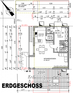

    in diesem Jahr wird unser Neubau beginnen. Das Grundstück ist eher schmal und wir möchten die Breite komplett ausnutzen, so dass möglichst viel vom Süd-West Garten übrig bleibt :)
    Wir sind mit der Grundrissplanung schon auf den letzten Metern. Über Feedback jeder Art sind wir aber dankbar!

    Gefällt es Dir denn? Und wird es denn auch so ausgeführt und genutzt, wie es dort steht?

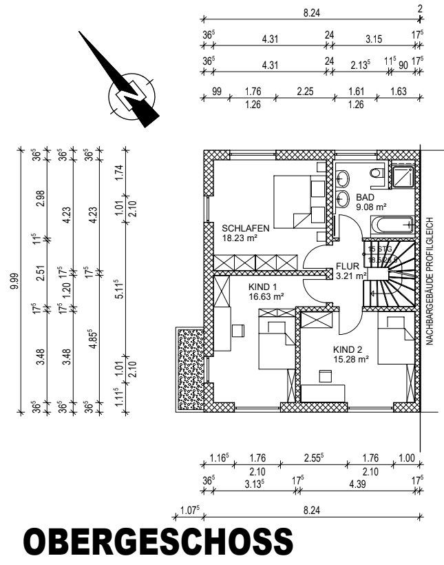

    Ich persönlich finde das Eltern-SZ grausam.
    Und die Küche ist auch schräg möbliert: wo kommen denn KS und Ofen hin? Insel so schmal? Also mal richtig möblieren...
    Garderobe finde ich toll. Ich würde die Treppe zum Essen öffnen.

    Du hast recht, die Räume sind teilweise noch nicht korrekt möbliert. Aktuell ist das nur ein Vorschlag vom Architekten.
    Wir haben auch schon ein paar Änderungswünsche auf unserer Liste, die ich aber absichtlich nicht hier rein geschrieben habe um zu schauen ob ihr auf die gleichen Ideen kommt :)
    Da sie von dir schon angesprochen wurden:
    - Küche: Vermutlich kommt das West-Fenster weg, sonst hat man keinen Platz für Kühlschrank und Hochschränke.
    - Eltern-SZ: Ist uns viel zu groß. Die Wand zum Badezimmer soll möglichst um etwa 1m verschoben werden. Größeres Badezimmer, kleineres Eltern-SZ.

    Da fehlt noch der Keller, richtig?
    Grundsätzlich seh ich keine Katatstrophe und das ist ja schon mal was.
    Ich sag mal, was mich stören würde:
    Die WZ-Tiefe ist mir mit 3,48m² zu knapp. Die Kuschelecke wirkt sehr gedrungen und gequetscht. Der Erker planlinks ist hingegen irgendwie verloren und sinnlos. Also links wegnehmen und planrechtsunten anfügen. Ergibt gleichzeitig eine Terrassenecke, welche gegen den Nachbarn abgrenzt. Hängt natürlich davon ab, ob das Baufenster das zulässt.
    Die Küche wäre mir mit 2,50m auch viel zu gedrungen und eng. Ok, es ist ein kleines Haus. Aber ob die Speis und das GWC so glücklich angeordnet sind - ich weiß nicht. Stellfläche für Hochschränke fehlt so auch. Wenn Ihr sowieso das Nordfenster wegnehmt, würde ich dort die Speis hinlegen und die Küche so verbreitern.
    https://www.bauexpertenforum.de/media/eg.62032/full?d=1614672178
    Schlafzimmer und Bad würde ich auch die Wand verschieben, wie schon von Euch erkannt. Grundsätzlich würde ich aber eher die Kinder ins Dach packen und das Büro nach unten holen und eher noch einen Wirtschaftsraum für Wäsche im OG planen. Solange sie noch klein sind, kann man ja das Büro als Kizi nutzen. Aber ab 12 Jahren wollen die Kinder nicht mehr neben Mutti und Papi schlafen sonder maximale Entfernung zu den Eltis.

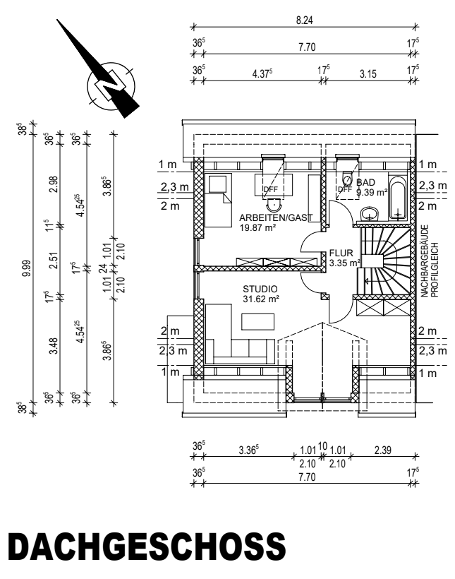

    Dieses Studio im DG dient genau wozu? Ist ein Künstler in der Familie? Ich würde nix bauen, was ich nicht brauche.

    Zum SZ: das Verschieben der Wand ist eine gute Idee. Dann würde ich auch gleich den Wurmfortsatz in dem einen KiZi wegfallen lassen, der unnötig den Eintritt des Zimmers einengt. Da er zu nichts nütze ist, würde der Flur profitieren, sodass sich dort auch mehrere Familienmitglieder begegnen können, ohne wieder ins Zimmer zurück zu müssen. 2qm ist für einen Flur mit 2! Treppen zu wenig!
    SZ mal möblieren: gegen einen Schrank zu laufen, ist zu vermeiden. Ich würde mich auf ein Fenster beschränken!

    Mehr Ruhe hättest du wenn du das DG zur Kinderetage machst und das Gästezimmer ins OG legst.
    Im Moment ist ziemlich viel im OG komprimiert und das DG ist mehr ein "Leerraum"...

    Ich würde auch unbedingt das Gästezimmer (kann ja auch mal 3. KiZi werden?) ins OG ziehen und hier ggf. auch noch ein Ankleidezimmer einplanen.
    Dann 2 große Kinderzimmer nach oben.
    Das große Studio braucht kein Mensch (ihr?)und wenn es dann zum KiZi wird, gibt es nur Ärger wer es denn dann bekommt....

    Das Studio soll eher als zweites Büro dienen, da meine Frau und ich beide viel im Homeoffice arbeiten. Auch schon vor der Pandemie.
    Außerdem ist der Zwerchgiebel so positioniert, dass später bei Bedarf eine Leichtbauwand zwischen den beiden Türen und der Mitte des Zwerchgiebels eingebaut werden kann. So würden zwei in etwa gleichgroße Zimmer entstehen, plus ein kleines Büro oder Gästezimmer.

    Gute Idee, die 3,5m sind mir auch zu wenig. Unsere Idee war bisher, eine etwas andere Treppe mit einem kleineren/kein Treppenauge zu wählen, um so zumindest 30-50cm Platz im WZ zu gewinnen. Der Erker im Süd-Westen gefällt uns aber ganz gut. Soll eine helle Lese-Ecke mit einigen Pflanzen werden, rundum verglast, quasi ein Wintergarten.
    Den Schutz zum Nachbarn brauchen wir nicht, da dort noch eine etwa 4m lange Erdgeschosshohe Mauer die Terassen trennt.

    Das mit den Möbeln im verkleinerten SZ wird wirklich ein Problem. Wahrscheinlich fällt das Nord-Fenster noch weg, wäre dann auch symmetrisch mit dem EG.

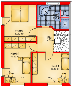

    Was denkt ihr über diesen Plan für das OG? Ich habe mal einen alten weniger genauen Entwurf rausgekramt und noch etwas angepasst. Die angegebenen qm passen vermutlich nicht mehr.
    Das T-Badezimmer gefällt uns gut. Der Knick ist vllt nicht optimal, gibt dem Eltern-SZ aber schön Platz für einen Schrank hinter der Tür. Die Wand zwischen Badezimmer und SZ würde ich vllt noch um ~50cm verschieben, um das Badezimmer größer zu machen.

  20. #20 K a t j a, 02.03.2021
    K a t j a
    K a t j a
    31.05.2019
    1.009
    582
    Leipziger Land
    Find ich nicht schlecht. Die Schräge hätte hier wirklich mal einen Sinn und ist nicht sinnlos nur "schräg". Dazu ist sie dezent. Die Größe des SZ würde ich von exakten Schrankmaßen abhängig machen. Also beim Möbelhändler mal das Lieblingsobjekt der Begierde raus suchen und sehen, dass es hin passt. Putz dabei nicht vergessen.
