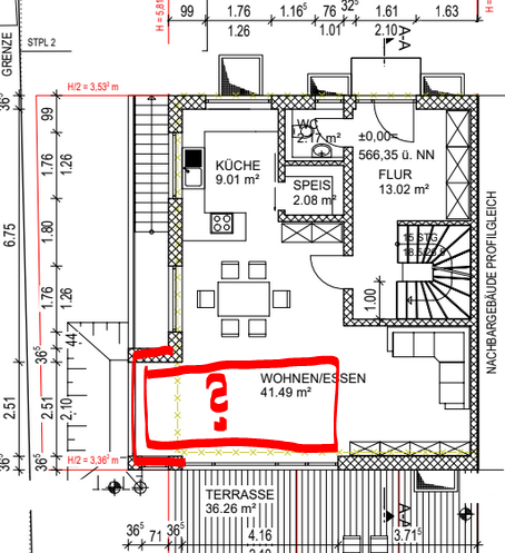

    Hab' die Beiträge jetzt nur überflogen...
    ...aber ich find's immer witzig, wenn schon weit vor dem ersten Spatenstich von "Trennung innerhalb des Hauses für später" oder "bei einem späteren Verkauf evtl..." diskutiert wird.
    Das ist doch Nonsens. (Zumindest für mich):biggthumpup:
    Plant einen ordentlichen Grundriss für JETZT, bzw. die kommenden 20-25 Jahre....und gut ist, denn erstens kommt es anders und zweitens als man denkt...;)
    Ich frage mich, wozu dient der markierte Bereich mit dieser "Warze", wenn Essen doch zur Küche gequetscht wird.

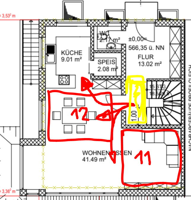

    WoZi mit 3,49 viel zu schmal...
    Der Bereich vor der Treppe ist auch beengt...

    "Soll eine helle Lese-Ecke mit einigen Pflanzen werden, rundum verglast, quasi ein Wintergarten."
    Brauchen tut man den nicht unbedingt, da Stimme ich dir zu. Aber so konnten wir unser Wohnzimmer noch ein kleines bisschen größer machen :)
    Der Grundriss würde mich interessieren. Vielleicht können wir uns ja noch was abschauen :)

    Das WoZi hat meiner Berechnung nach 11 m². Essen etwas über 12 m². Das Drumherum ist viel zu eng --> Zugang Küche/Essen/Wohnen, dann die Treppensituation...

    Diese Pflanzen-Lese-Ecke kannst Du dort auch gern behalten - Platz und Fensterflächen ist dort ja genug - aber mach den Erker dort, wo der Grundriss hinkt und kneift, nämlich dort, wo @K a t j a ihn vorgeschlagen hat.
    Kleines Eckfenster dann dort (oder ähnlich), und Du hast eine adäquate Sitzecke.
    So ist das Wohnzimmer doch nur diese Lese-Ecke, der Sitzbereich kommt zu kurz. Und mal die Treppe verschieben ist auch nicht so doll, dann leidet nämlich alles andere, inklusive Eure Bäder bzw alle anderen Räume werden in Mitleidenschaft gezogen,

    Ja, ihr habt recht. Je länger ich über den Vorschlag von Katja nachdenke, desto besser gefällt er mir.
    Das Problem könnte da nur sein, dass der Bauantrag bereits eingereicht ist und kurz vor der Genehmigung steht. Aber ich werde mal mit dem Bauunternehmen sprechen, vielleicht kann man noch eine Änderung nachschieben.
