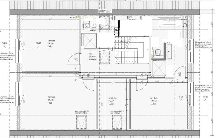

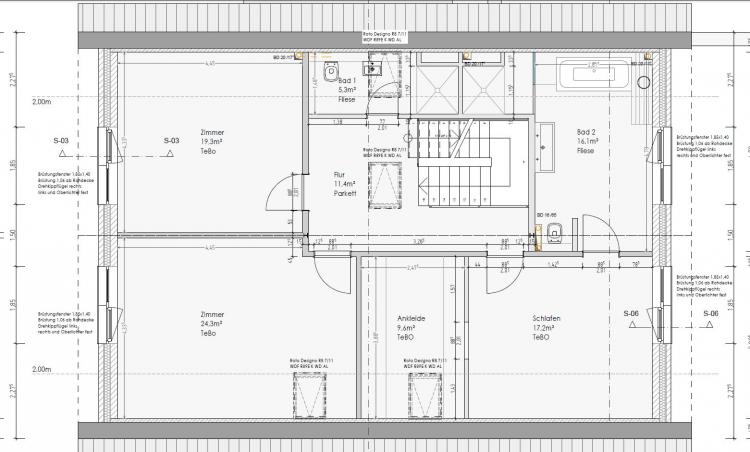

    ich würde Euch gern um Eure Meinung bitten, gerade was mein Bäder im OG angeht, aber dazu später mehr.
    Die Grundrisse sind soweit fix, da unser Haus bereits im Bau ist (Kellerdecke kommt diese Woche).
    Unser Grundstück hat 850qm
    Ansichten und Grundrisse findet ihr im Anhang.
    Problem bei den Bädern:
    Ich habe die 2m Linie zu spät bemerkt / ernst genommen und durchdacht. (steinigt mich!)
    Ich selbst bin 194cm groß und möchte nicht in der Hocke duschen. :yikes
    Natürlich wird das so nicht gebaut, und wir haben auch 2 Ideen in der Pipeline (Architekt und ich),
    aber trotzdem würde ich gern Eure Idee hören, die ja vielleicht eine andere ist.
    Falls noch wichtige Details fehlen, so liefere ich die natürlich gern nach.

    Ich würde den A. mal fragen wie er sich das denn vorgestellt hat, mit der Zwergendusche (bedenke, daß idR die Dusche/ der Duschkopf oberhalb des Duschenden hängt....da wird's gleich nochmals enger).

    Bad 1 ist gar nicht zu nutzen, da braucht ihr nicht weiterplanen, selbst als WC eine Katastrophe. Wer plant den so etwas?

    Der Architekt arbeitet gerade an jeweils einer Gaube und eine Lösung gibt´s noch mit der Dusche planrechts unten im Elternbad an der Schlafzimmerwand. Hier dann mit Vorwandinstallation, so dass derjenige/diejenige die noch im Bett liegt nicht gleich mitduscht ;-)
    Die Toilette wäre in dem Fall dann dort, wo die Dusche jetzt ist.

    Selbst bei meinen zwergenhaften 1,75 m ;-) hängt der Duschkopf mind. auf 1,95 m. D.h. bei dir dann auf 2,14 m. Und mit Rainshower wird ja wohl auch nix draus? Ok, das Extra muss auch nicht sein.
    Dein Architekt soll das mal ausbügeln. Immerhin hatte er dich vor, während der Planung bestimmt ein paar mal und voller Größe gesehen?

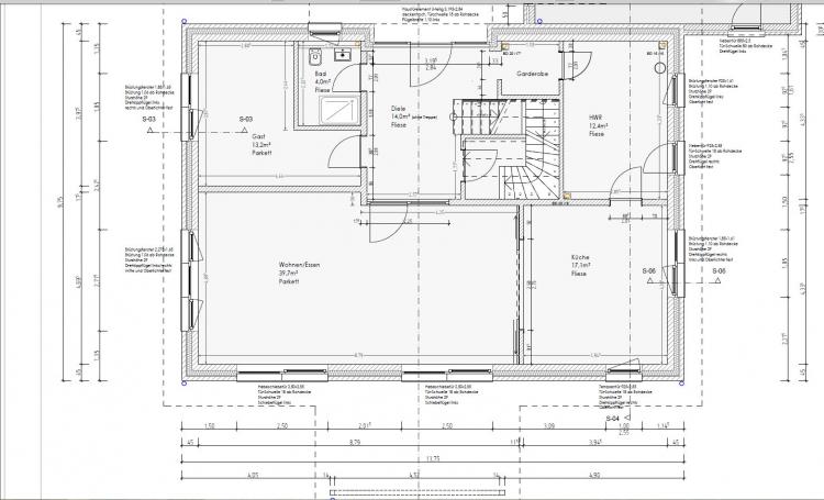

    Schön, dass du dich um andere Dinge nicht sorgst. Ich für meinen Teil wäre mit einem Schlafzimmer als Durchgangszimmer ("Schlafflur") höchst unzufrieden.
    Geht so eine Gaube dann als "Kosten für die Beseitigung eines Planungsfehlers" auf den Deckel des Planers - oder gehen die Mehrkosten zu Lasten der Geldbörse des Bauherrn?

    Ich würde überlegen, den Eingang zum SZ über die Ankleide und die Dusche im früheren Flur zu realisieren. Die Toi käme evtl neben bzw. vor das Waschbecken.

    Ich würde mir überlegen zumindest einen Türsturz zwischen Bad 2 und Flur einzubauen (und das WC verschieben) damit später leicht umgebaut werden. Zeiten und Lebensgewohnheiten können sich ja ändern. Bei der Ankleide ebenso.

    Bin kein Architekt, kann also nichts zu der Machbarkeit (Wand versetzen, Zu- und Abläufe,...?) sagen (und bekomme wahrscheinlich eins auf den Deckel, ist aber egal), aber es wurde ja nach Ideen gefragt:
    Für Bad 1 den Flur verkleinern, Dusche links vorn, Waschbecken in der ehemaligen Duschnische, WC versetzen.
    Bad 2 die Tür nach rechts versetzen, Dusche links unten, WC in einer Nische dahinter(also planoberhalb der Dusche), Waschtisch an die Trennwand vom WC (rutscht also nach rechts) und in die ehemalige Duschnische entweder einen Schrank für Handtücher usw, oder Waschmaschine plus Trockner übereinander (in dem Stockwerk waschen, wo die Wäsche anfällt).
    Die beiden Duschnischen sind so nur teilweise genutz, tja, aber immer noch günstiger als Dachgauben.

    Gute Idee, Anne, aber der tote Raum da hinten gefällt mir nicht. Zum WaMa aufstellen wirds nicht reichen, du willst ja aufrecht stehen, beim ein- und ausräumen und/ oder dir nicht den Kopf stoßen beim aufstehen. Dahinten Putzen wird auch abenteuerlich...so oder so. Ich hätte unten den flur schon anders geplant, die Garderobe weg, Treppe vor, Garderobe dann in den frei werdenden Raum und schon ist der tote Raum oben weg. Dann hätte man das Kidsbad oben in die länge ziehen können und das elternbad als L-Form. Das Duschwannenproblem hätte sich dann auch erledigt.
    Ich bin gespannt auf die Endlösung. Aber mit dem toten Eck wäre ich mehr als nur unzufrieden. Gerade als Frau, die den Schrubber schwingen muss ;-)

    Es ist ja nicht nur so, daß man in die Dusche als solches nicht reinkommt, sondern es ist ja nicht mal möglich die Tür zu öffnen, die gegen die Dachschräge schlägt....

    Dann wohl doch einen Maßschrank in der Nische in Bad 2. Stauraum ist ja im Bad auch nötig.
    Der Freiraum bzw das tote Eck sind dann so tot, dass man da auch nicht putzen muss ;-): Wand und Spiegel hinter dem Waschbecken in Bad 1 und Maßschrank in Bad 2.
