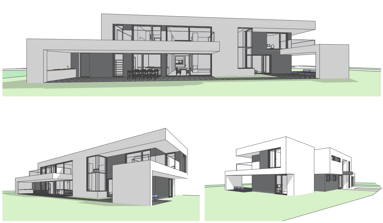

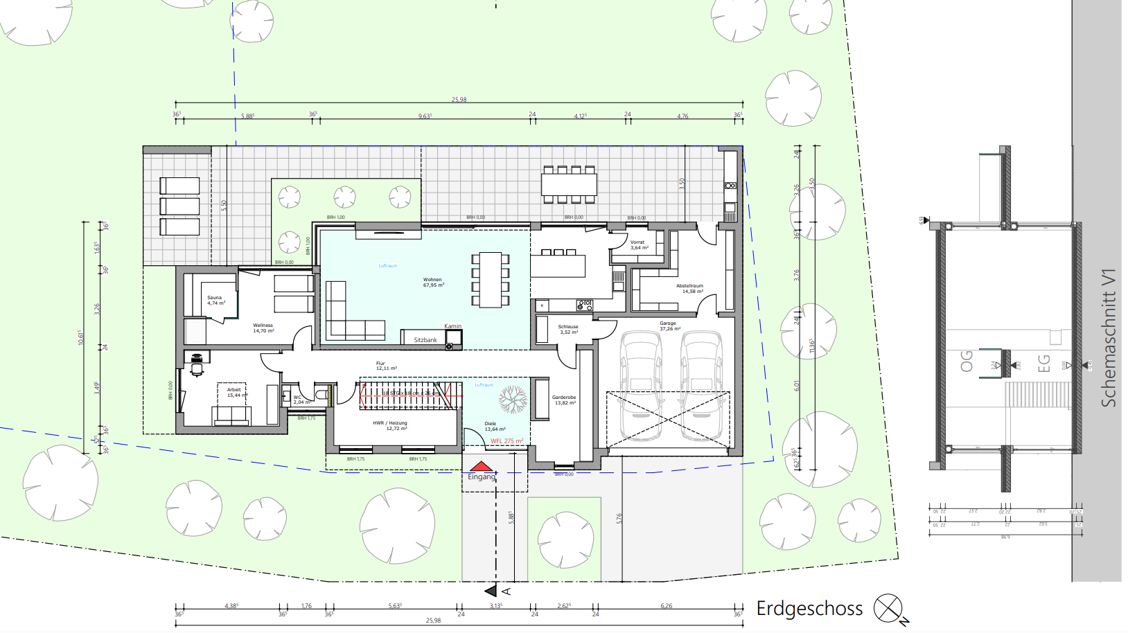

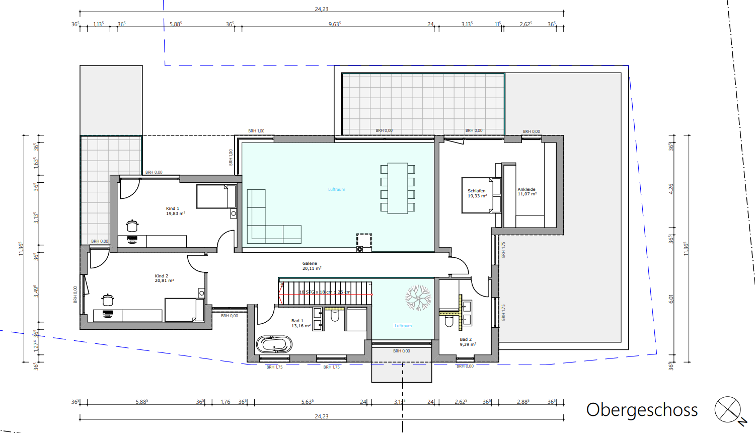

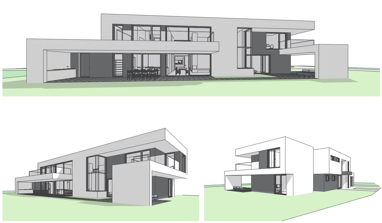

    Was ist die wichtigste Frage zum Grundriss:
    Was fällt euch negativ oder positiv auf? Sollte man bestimmte Räume verkleinern bzw. andere vergrössern?
    Wir sind nicht sicher, ob der Luftraum wie aktuell geplant sinnvoll ist bzw. wie es da mit der Akustik aussieht. Aktuell ist der Luftraum über dem Wohn- und Essbereich. Sollten wir den Luftraum vielleicht nur auf den Essbereich begrenzen?
    Ich mache mir Sorgen, dass es zu sehr nach Konzerthalle wirkt und ungemütlich wird mit so einem grossen Luftraum.
    Lieben Dank vorab für die Konstruktiven Ideen.

    Bei 300 qm war man sich einig, daß Du mit 800 k€ nicht hinkommst.
    Jetzt sinds 25 qm weniger und soll 100 k€ günstiger sein. Der qm also für 4.000 Euro. 275 qm * 4.000 sind?...
    11ant gefällt das.

    Wenn ich die Ansichten schon sehe und dann die Schätzung mit T€ 700k...
    Was meint der Archi mit der Kostenschätzung? Ausschließlich KG 300/400 und zwar netto?
    Und auch bei diesem Grundriss werde ich nichts beitragen können. Stehe aber gerne für die Themen zur Verfügung, wenn die Ausschreibungen durch sind und Du ne halbe Mio. € Nachfinanzierungsbedarf hast.

    Raumgefühl ist eine Berufung
    Was mich neugierig macht: warum soll man vom Sofa aus in die Sauna schauen können?
    wäre wohl besser
    Die Sorgen sind hingehend der Konzerthalle berechtigt. Gemütlich wird es auf keinem Fall.
    Allerdings gibt es so "viel" Haus eh nicht für
    Dafür bekommst Du ca. 150qm in diesem aufwändigen Hausstil oder 190qm in modernem oder aber soliderem Hausstil (zB den Standard "Bauhaus"stil) oder tatsächlich die 270qm von Danwood (inkl. Bodenplatte etc). Alles Pi mal Daumen.
    Es bringt nur Verworrenheit, wenn da ein Planer rangeht mit wahrscheinlich einer Berechnung von Anno dazumal, wo man damals, als die "Lufträume" noch etwas ganz anderes waren, herausgerechnet hat. Hier sind sie anscheinend sogar von der Bausumme subtrahiert worden.
    Schon allein die Außenanlage im Gartenbereich mit üppiger Bepflasterung und Betonbügel am Haus geht über die 100000€.
    Ich komme in diesem Beispiel auf so ca. 180qm ohne OG und ohne Garage.
    Ich rate Dir dringend, mal die heutigen Baupreise anzuschauen.
    Ich frage mich auch, ob Du uns verulken willst, der Architekt Dich oder Du Dich selbst. Willkommen in der Welt!

    Uff, dieses futuristische Legoblock-Design muss man aber auch schön finden wollen.
    Unabhängig von Kosten, Raumaufteilung und den ganzen Sachen, die hier angesprochen werden... dein Haus steht für mich im Design irgendwo zwischen Tankstelle und Tesla-Store aus. Sicherlich ein schönes Set für Filme und Serien... aber ob da ein behagliches, wohnliches Ambiente entsteht?
    Aber gut, mit etwas Glück verhindert ja das Budget, dass du diesen "Traum" umsetzt und deine Nachbarn müssen nicht damit leben.

    Selbst bei einfacher Bauweise und Ausstattung passt das Budget nicht. Aber dieser „Prachtbunker“ mit den Ansichten..eher Budget x 2

    Wenn du schon so fragst:
    Für mich ist die Aufteilung der Dachflächen/Balkone wenig intuitiv. es werden kleine Balkone geschaffen, welche sich anhand der Dachfläche darüber orientieren.
    Dabei sind doch genau solche Dachflächen ein wertvoller Raum zur Entfaltung, wenn man sie nutzen kann.
    - Im Bezug auf die Raumaufteilung fehlt mir ein Lagerraum, welcher bei 4 Personen und entsprechend diverser Freizeitbeschäftigung sicherlich erforderlich wird.
    EDIT: Mir fällt auf, dass ein 15m² Lagerraum hinter der Garage verfügbar ist. Sofern es einen externen (E)Fahrradstellplatz gibt, könnte das reichen.
    - Im Bezug auf das Arbeitszimmer frage ich mich, ob die Nähe zum Wellnessbereich psychologisch sinnvoll ist. Man sollte produktive Bereiche (Arbeit/Küche/HWR) zusammen legen, nicht produktive/aktive Bereiche mit punkten der Entspannung. Du willst nicht an deiner Arbeit vorbei laufen, während du dich auf die Sauna freust, du willst nicht über den nächsten Aufguss nachdenken, während sich die Arbeit stapelt.
    - Im Bezug auf Kind1 frage ich mich, ob die Sauna nicht ungünstig Wärme in das Kinderzimmer pumpt...
    Und ja, Lufträume sind Luftträume. Insbesondere mit der Küche und Grillnische können sich da komische Sachen entwickeln, die du nicht willst.

    Die Wunschliste/Ideenliste ist allenfalls unterhaltsames Kleinklein.
    Es ist schon faszinierend, dass hier das Konzept und die Projektplanung so auf generelle Kritik prallt, der Planer aber mental Details diskutieren will.
    Aber meinetwegen...
    Überdachung vor der Sauna länger ziehen, so dass diese bis zur Terassentür ragt
    -> Das ist eine Designfrage. Sie würde das angestrebte Design stark brechen, welches ja gerade dadurch besticht, dass keine Form sauber zusammen passt. Das Haus ist eine "Explosionszeichnung"... wenn man hier Formen sauber zusammen führt, geht das verloren.
    Sichtschutz Südseite an den Saunaliegen anbringen / Wand ziehen / Holzpaneele etc
    -> Außenanlagen sind nicht Teil der vorgestellten Planung, zumal das Gelände und die Nachbarschaft unbekannt sind. Hier kann man nichts empfehlen
    Garderode am Eingang umgestalten
    -> Die Garderobe ist groß genug um in Berlin 2-3 Studenten einziehen zu lassen. Gestaltung (Möbel) überlassen wir den Herren des Hauses oder Schreiner deines Vertrauens
    Wäscheschacht von oberen Bad zum HWR im EG
    -> Für einen Wäscheweg über eine gerade Treppe sollte man keinen Schacht einbauen. Das ist mehr was für Mehrstöckige Gebäude mit Service (Hotels)
    Akustik im Haus verbessern; mit folgenden Elementen…
    -> Die Akustik ist beschissen, weil der Luftraum jeden Schall aus der Wohnzone und Küche in die Schlafzone überträgt. Da kann man wenig verbessern.
    -> Die Erfindung der "Tür" könnte dir beim Wohnzimmer helfen. Leider ist diese Technologie nicht verfügbar.
    Fenster unnötig im Vorratsraum
    -> Nein, da hier sowieso kein Schrank gestellt werden kann (Tür, verbleibende Fläche)
    Also Hand aufs Herz... von was genau reden wir hier eigentlich?

    Zur Fassade: Die vielen freiliegenden Bauteile , Vorsprünge, Pfeiler sehen nur frisch gestrichen gut aus.
    Nach zwei, drei .. fünf Jahren der Bewitterung wahrscheinlich nicht mehr.
    Das sollte man einkalkulieren .
