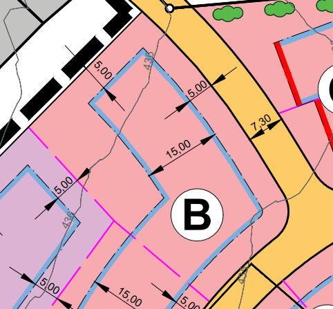

    1. Wir sind:
    2 Erwachsene Mitte 30, 2 Kleinkinder
    keine Beeinträchtigungen
    2. Unser Raumprogramm:
    wir wünschen uns einen offenen Wohn-Ess-Bereich. Vom Wohnzimmer her sollte man die Küche nicht direkt sehen
    Abstellraum im OG anstatt Büro
    Ankleide am Schlafzimmer
    Büro wird im Gästezimmer untergebracht
    Technikraum etwas grösser als aktuell eingezeichnet
    HWR im OG
    Im OG eigener Elterntrakt
    Speisekammer wird getrennt und auch als Abstellkammer genutzt / separate Tür
    kein Keller
    3. Welchen Hausstil bevorzugen wir?
    Flachdach
    Große Fensterflächen in den Garten
    4. Zusatzwünsche/Features
    Dachterrasse von der Ankleide begehbar
    Luftraum über dem Essbereich
    Galerie/Luftraum am Eingang
    Holz-Kamin am Wohnzimmer
    5. Bebauungsplan/Einschränkungen
    Grösse des Grundstücks 1500 qm
    kein Hang
    GRZ 0,4
    2 Vollgeschosse erlaubt
    6. weitere Wünsche/Besonderheiten/Tagesablauf
    Wichtig ist uns der Eingang ins Haus durch die Garage, und ein versteckter Bereich für die Garderobe.
    Aktuell haben wir die Garderobe mit einem eigenen Raum separiert, jedoch wäre wahrscheinlich die bessere Entscheidung den Technikraum zu vergrössern und dafür die Garderobe als offenen Raum zu platzieren.
    Ist ein Luftraum wie er hier geplant ist sinnvoll?
    Terasse soll auf der Westseite von der Küche aus begehbar sein / Evtl. noch eine Terasse auf der Südseite?!
    7. angedachte Haustechnik
    Nahwärme
    Lüftung
    PV mit Speicher
    KNX
    8. Hausentwurf
    9. Preisschätzung lt. Architekt/Planer
    Persönliches Preislimit fürs Haus, inkl. Ausstattung (ohne Küche!) 800K
    Was ist die wichtigste Frage zum Grundriss:
    Was fällt euch negativ oder positiv auf? Sollte man bestimmte Räume verkleinern bzw. andere vergrössern?

    Was ist in den 800k mit drin? Bei den 3500€/qm WFL liegst du mit 300qm schon bei über einer Million. Und bei dem, was ich euch da wünscht werden 3500€/qm vielleicht auch etwas knapp.
    Und dann habt ihr alleine für Wohnzimmer, Küche und Speißekammer 100qm. Für so einen Prachtbau solltet ihr vor allem einen fähigen Architekten besuchen. Ansonsten haste einfach nur ein Haus mit zwei Stockwerken und wahrlos Fläche verballert, die du teuer bezahlst (so sieht euer aktueller "Entwurf" nämlich aus).

    Ich bin kein Planer, das können andere viel besser.
    Ich bin Banker und schließe mich daher @artibi an, dass Du das Haus zu 99%-iger Sicherheit nicht für das Budget von T€ 800 wirst bauen können.
    Dafür kommen einfach zu viele Wünsche zusammen:
    - über 300qm Wohnfläche
    - riesige in das Haus (die thermische Hülle) integrierte Garage
    - kostspielige Extras wie KNX, Luftraum, Kamin, große Fensterflächen
    - Sauna
    All in würde ich bei dem Haus (ohne BauNK + Außenanlagen etc.) eher noch mal 50% des Budgets drauf packen. Wenn das reicht...
    Oder bringt Ihr massiv Eigenleistungen ein?

    Das Obergeschoss ist richtig, richtig schlimm geplant. Gut 50 qm nur für Flur und Luftraum?
    Der Flur zwischen den zwei riesigen Luftnummern ist größer als die Kinderzimmer, ein Kinderzimmer wird von den zwei Lufträumen eingekesselt und vom Schall aus dem Erdgeschoss umspült. Der Entwurf sieht für mich aus, wie vom Bauherren selber entworfen und vom Architekten stumpf nachgezeichnet. Riesig, mit viel aufgeblasener Verkehrsfläche und Raum ohne Raffinesse. Wenn der Entwurf von einem Architekturbüro ist, würde ich meine 1,5 Millionen ganz schnell woanders hintragen. Sollte es ein Zeichner bei einem Unternehmen sein, empfehle ich, bei solchen bescheidenen Träumen zu einem echten Architekten zu gehen.

    Ich habe Fragen....
    Allgemein:
    - Ausrichtung, Grundstück und Umgebung: Wie sieht es aus?
    - Garten: Wie bindet er sich in das Haus ein? Ich sehe einen Zugang nach links (Wohnzimmer) und einen getrennten Zugang über die Sauna.
    - ich vermisse Nutzfläche/Lagerfläche, Wäscheraum und ähnliches.
    EG:
    - Wozu ist der Bereich rechts der Tür im G-WC? Da wird doch keine Dusche sein...
    - Weshalb hat der Wellnessbereich keinen Durchgang zum Wohnbereich? Durch die Garage zur Sauna?
    - Weshalb soll die Garage in die Thermische Hülle?
    - Keine feste Tür/Wand zwischen Wohnzimmer und Diele?
    OG:
    - Wozu der riesige Luftraum vom WZ zum Schlafbereich? Rutsche oder Feuerwehrstange geplant?
    - Weshalb keine Nutzung des Flachdachs als Sonnenfläche/Balkon?
    - Weshalb ist der Flur 3m breit? alles jenseits der 2m ist blanke Verschwendung. Da könnte man einen Billiardtisch aufstellen.
    - 2 Badezimmer sind bei 4 Personen okay (aber Luxus), weshalb ist Bad 2 nicht für alle nutzbar? unnötig abgekapselt mMn.

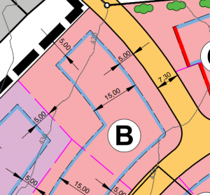

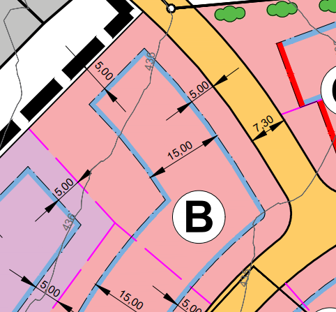

    Hier die Antworten:
    -Ausrichtung, Grundstück und Umgebung: Wie sieht es aus?
    Grundstück anbei/ 1500qm
    Nördlich steht eine kleine Halle die nur zur Lagerung genutzt wird
    Westlich wird eine Kita gebaut
    Das Bild ist genordet
    Garten primär auf der Westseite begehbar über die Küche (aktuell noch nicht eingezeichnet da bei diesem Entwurf die Türen und Fenster noch nicht richtig gesetzt sind), ein weiterer Zugang zum Garten über die Sauna, evtl eine kleine Terasse auf der Südseite begehbar über den Essbereich
    Lagerfläche 1 entsteht durch Teilung der Speisekammer indem eine Wand gezogen wird, die Speisekammer auf ca 4-5qm verkleinert . Zugang über eine versteckte Tür in der Küche. Lagerfläche/Besenkammer/Abstellraum: Es wird ein Tür eingebaut begehbar über die Diele. somit Abstellraum ca. 5qm
    Weitere Lagerfläche im OG (als Büro aktuell bezeichnet) --> ca. 10qm
    Das eigentliche Büro kommt mit ins Gästezimmer.
    EG:
    Soll eine Dusche sein. Der Raum ist ja mit 1,38m breite ausreichend für ein Dusche oder sollte hier noch angepasst werden?
    Ein Fenster ist dort auch noch nicht eingezeichnet.
    Konnten bisher keine sinnvolle Planung realisieren um den Weg zum Saunaraum zu verkürzen.
    Sollte besser mit dickeren Wänden (Aussenwände) gebaut werden um daraus einen Kaltraum zu machen und vom Haus "auszugliedern"?
    Aktuell ist eine Glastür geplant oder den Bereich komplett offen lassen. Rätst du etwa zu einer festen Wand?
    OG:
    Weder Rutsche, noch Stange geplant. Luftraum ist mit ca 3m geplant, alles andere wrikt m.M.n zu klein und würde den Sinn des Luftraumes verfehlen. Oder irre ich mich da?
    Nutzung des Flachdaches ist definitiv geplant, nur in diesem Vorentwurf noch nicht eingearbeitet. Geplant ist ein Zugang über die Ankleide oder wäre es besser die Tür (Flur zur Ankleide) zu entfernen und hieraus einen Flur zu machen mit Zugang zur Terasse am Flurende? Somit gäbe es direkten Zugang zum Bad.
    Der Flur ist aufgrund des Luftraumes 3m Breit. Gibt es andere Ideen wie man das sinnvoller Gestalten kann?
    Bad 1(Ki. Bad) soll nur mit Dusche ausgestattet werden. Bad 2 (14,84qm) soll auch eine Badewanne + Dusche bekommen.

    Ich habe mal die Größe überschlagen, allerdings auf dem Handy. Da liege ich ohne Garagen-Saunakomplex schon bei ü1.200.000€. Mit seid ihr dann bei 1.300.000 plus passende Garten/Aussenanlage.
    Wenn es um massive Eigenleistungen geht, sprichst Du da auch von den Planungsleistungen?
    Ich sieht mir nämlich einfach nur plump aufgebläht auf, wo man es kann. Dafür gibt es aber mehr als eine Engstelle. Das ist ganz klar das Konstrukt eines Laien.
    Es gibt auch keinen fachlich sinnvollen noch ästhetischen Grund für die Versatze von EG und OG… hat man da einfach mal nach Gutdünken die Breiten der Geschosse verändert, weil es anders gefühlt zu eng wurde?
    Dann wird die Garage auch einfach mal mit zwei? Metern überbaut und mit der Sauna in die thermische Hülle eingekesselt, dass eine Kaltgarage gar keinen Sinn ergibt. Das ist eine Herausforderung, die eigentlich nur nach Baufehler riecht.
    Engstellen/Mängel:
    - Treppenansatz im Schmutzbereich (Hauseingangstür/Garderobe)
    - unschöner Versatz im Eingangsluftraum
    - zu kleiner Technikraum, TK nur über Garage erreichbar.
    - Gäste-Bad ohne Fenster
    - Zugang des Allraumes als „Röhre“, quasi wie ein Zugang in ein Stadion
    - Küchenbreite von 3,70 lässt nur eine 1,60er Insel zu, ansonsten Laufmeter Küchenmöbel wie FeWo-Charakter, während planoben rechts (SW) der Raum über ist.
    - Küche ohne Tageslicht (Arbeitsbereich ohne Fenster)
    - Bei sinnvoller Möblierung (Kaminstellung) sieht man auf den Herd
    - Speis als Abstellraum nur durch die Küche zu begehen (sehe gerade die Trennung plus Tür, ok….)
    - überflüssig doppelte Planung von teuren Räumen, die zusammenlegbar wären (Dusch-WC /Sauna-WC)
    - Wellness-Bereich nur von außen bzw Garage begehbar
    - Süd-Luftraum heizt Eure Hütte zu sehr auf, das ist mit den geplanten Fenstern nicht regulierbar.
    - Kizis sind dem Schall des bzw der Lufträume immens ausgesetzt.
    - KiBad mit einem brüstungslosen Fenster zur Straße
    - Türen plant man so, dass dahinter Schrankstellfläche vorhanden ist. Das ist ja quasi bei Euch gar nicht bedacht.
    Spannend wird weniger die Möblierung der Ankleide, aber 14qm für gerade mal 5 Meter Laufmeter Schrank ist keine Hochglanzleistung.
    Dafür kommt recht solide das SZ daher: da gibt es nur eine Möglichkeit der Möblierung.
    Der Flur im EG ist übergroß, aber ein schönes Sidebord passt nicht.
    Küche, wie schon gesagt klein in Ecke gedrängt.
    Und wofür ist eine Dachterrasse aus einer Ankleide heraus begehbar?
    Ich sag es mal so: auch wenn die 1,5 Mio vorhanden sind, würde ich alles mal überdenken und einen schönen Flow im Tageswerk und Lebensalltag in einem teuren Haus begrüßen.
    Hier sehe ich davon nichts. Die Überlegung zu einem HWR im OG mag ja sinnhaft sein, aber die Aneinanderreihung von Räumen ist ab einer Hausgrösse nicht erstrebenswert, da langweilig. Das motzt dann ein falsch gelegter Luftraum in Südausrichtung mit 15-18qm Fensterfläche sowie Eckfenster auch nicht auf, weil sie einfach zuviel des Guten hereinlassen.
    Nun sind aber nur 800000€ da, 200000€ in Reserve für Puffer, Außenanlagen und Möbel.
