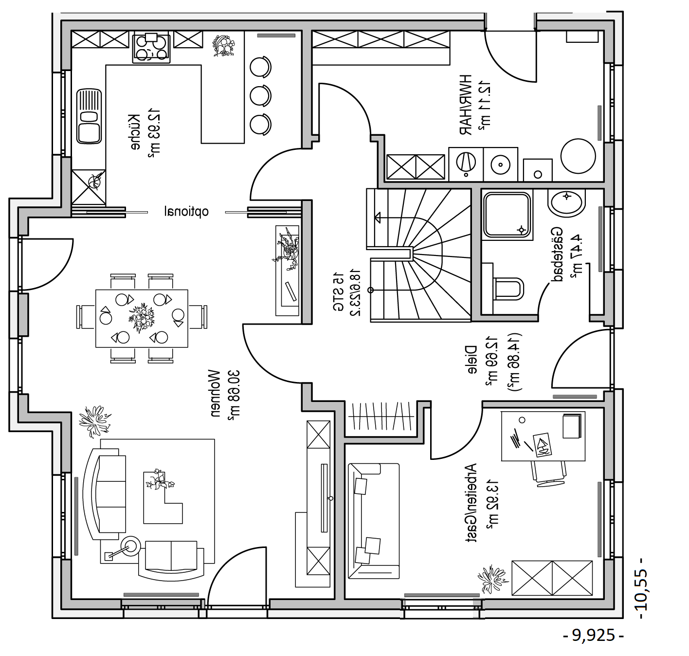

    wir wollen im Sommer bauen. Folgender Grundriss schwebt uns vor (Norden ist oben). Das Haus wurde so bzw. in gespiegelter Form auch schon mehrfach gebaut und wir konnten eines davon auch besichtigen.
    Nun hätten wir aber gerne noch drei Modifikationen:
    1. Wir dürfen laut B-Plan nur 1 Vollgeschoss haben. Das Haus gemäß Grundriss hätte einen Kniestock von 75cm. 100cm wären wohl auch noch möglich, so dass es weiterhin nur 1 Vollgeschoss hat. Wir hätten jedoch gerne einen höheren Kniestock und würden die Bruttogrundfläche im EG daher gerne durch einen kalten Wintergarten (9-13m²) aufblähen. Die ideale Position ist wohl im Süden vor der Terassentür vom Wohnzimmer. Wenn wir jedoch die Terrassentür als auch das Fenster mit dem Wintergarten zustellen, entgeht uns viel Sonnenlicht/Wärme im Wohnzimmer oder fällt das nicht sonderlich ins Gewicht? Wäre es ansonsten besser das Fenster freizulassen? Sonstige Ideen?
    2. Die Rohbauraumhöhe im EG beträgt im Standard 2,64m. Da wir eine Fußbodenheizung wollen, erscheint uns das etwas wenig. Wenn wir die Höhe vergrößern, sollte aber wohl auch die Treppe größer/höher werden (mehr Stufen). Unabhängig von der exakten Erhöhung, was meint Ihr, wie man den Mehrplatz für die größere Treppe in diesem Fall am besten Schaffen könnte?

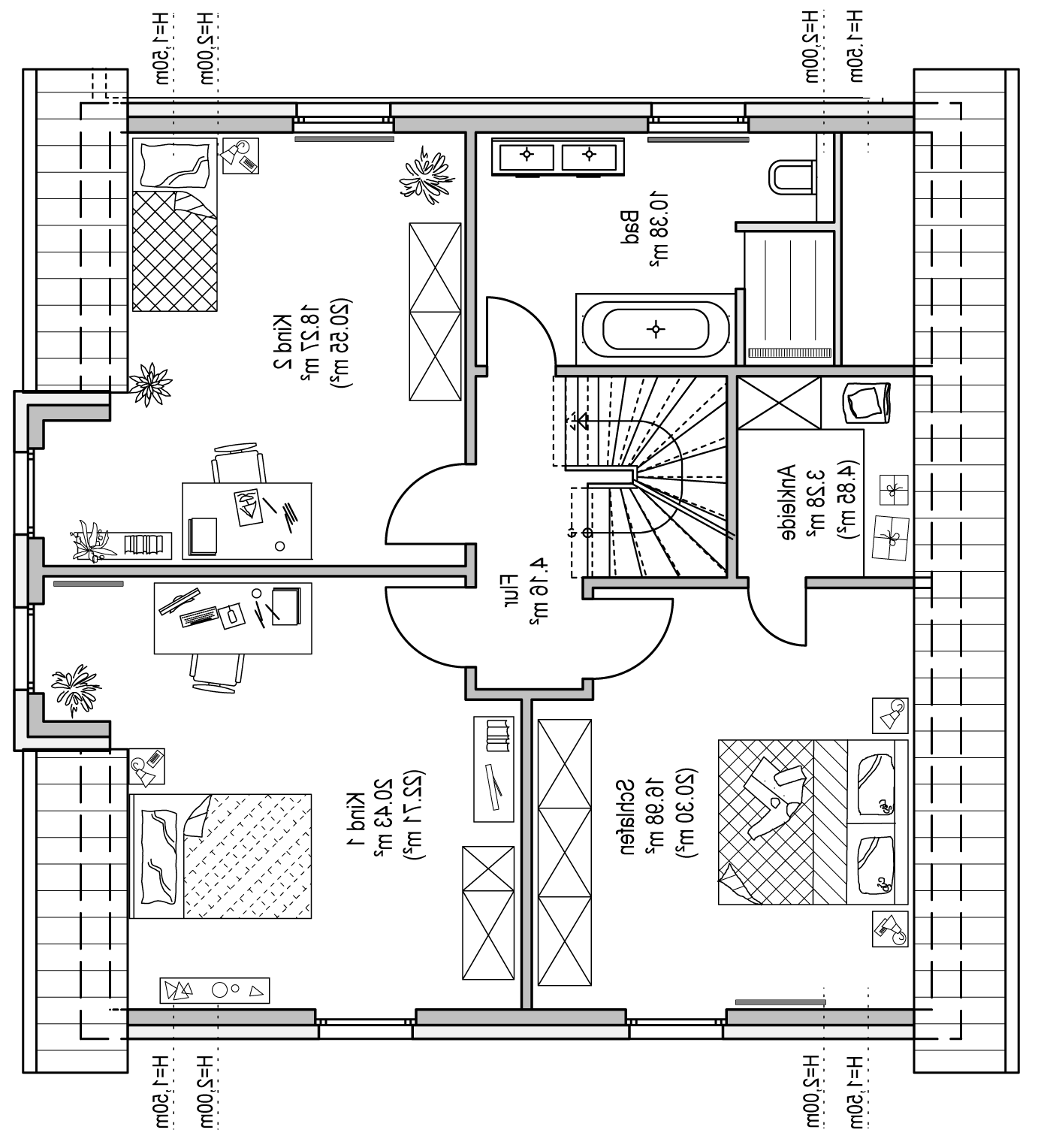

    3. Das Badezimmer im OG ist uns etwas zu eng (50cm mehr wären schon gut). Wenn wir die Treppe jedoch einfach etwas verrücken, würde sie im EG entweder in den Flur ragen oder wir müssten das Gästezimmer schmaler machen. Beides wollen wir eigentlich nicht. Bleibt da nur das Haus zu erweitern oder habt Ihr eine Idee?

    Interressante Frage: @Dimeto gilt ein kalter Wintergarten als anrechenbares EG, um das OG zu "erhöhen"?
    So ein Wintergarten ist sehr hell - ist ja fast nur Glas (wenn man denn so baut). Der Lichtverlust ist m.E. gering.
    Der Plan funktioniert exakt so, wie er dort ist. Mehr Stufen = entweder größeres Haus oder das GWC unten + Ankleide oben wird kleiner. Der Flur ist allerdings eh recht schmal. Vielleicht gibt man lieber mehr Tiefe zu.
    Wenn der Kniestock tatsächlich hoch kommt, wird das Bad ja automatisch größer. Dran pappen geht natürlich trotzdem immer, sofern der Platz auf dem GS reicht. Ist ja alles so schön übereinander. Dann wird HWR eben auch bissl größer. Das schadet ihm nicht. Aber letztendlich wollt Ihr überall mehr. Vielleicht ist es doch nicht so perfekt?

    paar allgemeine Anmerkungen:
    • Abstand Treppe / Wand ist viel zu knapp. Man läuft quasi immer gegen eine Wand, wenn man von oben kommt (man zieht i.d.R: zwar nur einmal ins Haus ein uns schleppt Möbel, trotzdem aus meiner Sicht zu eng.)
    • innenliegende Treppe --> dunkler Flur, vor allem oben
    • wird Gast auch als solches genutzt? Ansonsten etwas zu groß im Verhältnis zu Wohnen/Essen
    • die ANkleide kommt in die Kategorie, "da ist noch Platz über, was machen wir damit" --> alles nur keine Ankleide, maximal Schminkplatz
    • dafür ist Schlafen mit zuviel ungenutzter Fläche
    • was interessiert euch das Rohbaumass? Fordert das Fertigmass ein! (Das heisst, per default werden noch Heizkörper verbaut.:cool:)
    • Eingangsbereich mit Treppe ist schlecht gelöst --> zu wenig Platz für Garderobe. Wo kommen die Schuhschränke hin?
    • indirekte Kollision WC-Türe / Haustüre
    • KiZis :28:
    • Wanne direkt an der Türe ist suboptimal, Doppelwaschtisch im Eck ebenso
    • Platz/Wände für Badmöbel nicht vergessen
    • Wäscheabwurf böte sich an
    • der Wintergarten würde Wärme wegnehmen, aber kaum Licht

    Vielleicht könnten wir das Gästebad ein wenig verkleinern oder die Treppe zum Hauptflur hin drehen.
    Was haltet ihr ansonsten davon, wenn man unten die Vorderkante der Treppe etwas verkürzt, also so:
    .____
    | .. | dann hätte man im EG etwas mehr Platz und würde im OG mehr Platz einbüßen, aber da haben wir ihn ja übrig. Den Kopf würde man sich im EG vor der Tür
    \|/ zum HRWauch nicht stoßen, da die Treppe dort bereits hoch genug ist. Oder sieht sowas zu merkwürdig aus? :confused:
