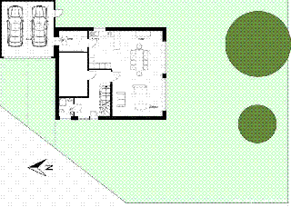

    Sag mal, ist die Firstrichtung im Bebauungsplan vorgegeben?
    Da haperts nämlich meiner Meinung nach am meisten...
    Ich würd die Firstrichtung wechseln.
    Dann können die Kinderzimmer vernünftige Fenster Richtung Süden / Garten bekommen. Da wo jetzt das Dreckeck im OG ist könntet Ihr einen seperaten Zugang zum Eltern-Schlafzimmer machen.
    Zugang zur Ankleide bleibt um die Wäsche nicht durchs Schlafzimmer zu schleppen oder nur mal schnell einen Pulli holen zu können.
    Nachteil, die Stellfläche in der Ankleide verringert sich.
    Abhilfe, Zwerchgiebel im Bereich der Ankleide.
    Grüße
    Max

    Hatte ich auch schon überlegt. Aber die schmale Seite als Giebelseite ist irgendwie auch suboptimal.

    Was mit so aufgefallen ist:
    Konflikte: Haustür und Garage.
    Giebel an der Längsseite?
    Fenstergrößen OG?
    Roter Anstrich?

    Nun, ich würde mich ohne gezeichnet zu haben auch "Nutzer des BEF" anschliesen. Das sollte weniger Flur und grössere Zimer ergeben und auch sehr günstige Wege. Und da es auch einen direkten Weg zur Garage gibt, vermutlich auch einen ansprechenderen Weg zum Eingang, ohne die Garage und die Autos dort zu vernachlässigen.
    Vielleicht sollte der Bauherr da mal zum Zeichenstift greifen, das könnte sich wirklich lohnen.

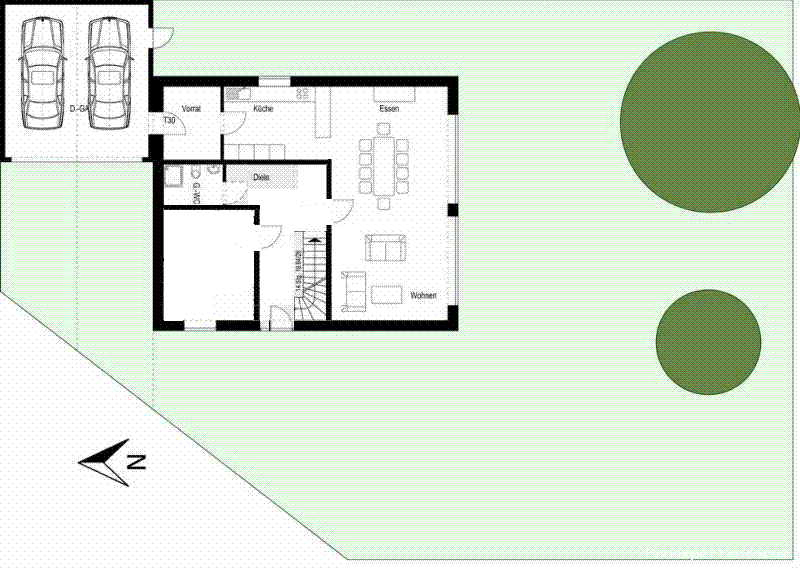

    Ich habe gerade versucht es aufzuzeichnen. Das Obergeschoss habe ich verstanden, finde ich auch schön von der Aufteilung. Allerdings verstehe ich das Untergeschoss nicht. Meiner Meinung nach, liegt die Treppe dann äußerst ungünstig. Der Hauseingang müsste ja dann in den Westen (also auf den Plänen nach unten) verlegt werden. Neben Treppe und Eingangstür verbleibt dann nur ein sehr kleiner Schlauch für das Gäste WC. Ich werde mal noch weiter probieren.

    Nun, ich habe es mir einmal angeschaut. Aktuell ist Wohnzimme != Kinderzimer 1 + Kinderzimer 2, d.h. die Wände stehen nicht übereinander. Bei der Podesttreppe müssen sie das natürlich. D.h. ggf. wandert auch die Wohnzimmerwand einige cm, dafür kommt der Kellerzugang aus dem Wohnzimmer heraus.
    Was mir noch nicht gefällt, ist, dass man im EG dann quasi um die Podesttreppe herumlaufen muss.
    Tauschen Eingang und Treppe die Seiten, sieht natürlich das OG wieder ganz anders aus, und das WC im EG ist schwer zu erreichen. mit einer 90 grd gewendelten Treppe wie im ursprünglichen Entwurf könnte es schon wieder besser passen, allerdings startet dann die Treppe unmittelbar hinter der Eingangstüre, was auch nicht allen gefällt. Aber es könnte noch genügend Fläche am Eingang vorhanden sein, dss es geht.

    mal ein paar Anregungen aufgegriffen
    Eingang seitlich
    Treppe mittig im Haus
    Aussenmaße wie gehabt 12x10
    Möblierung mal auf die Schnelle, soll ja nur ums Prinzip der Räume und Treppe gehen

    OG schlicht aber klar, am EG gefällt mir nur der Baumalabwehrgefechtsstand, wo Du, Alex, ihn mit Schwiedermama gemeinsam in Beschuss nehmen kannst.
    Irgendwie hat das Haus dramatisch an Charme verloren, 0815, Treppenaufgang wie im Miethaus. Eingang trauriger, dunkler Schlauch.
    Naja.
    Mir gefällt es nicht, ohne das ich lange darüber nachdenken möchte, warum dies so ist.

    baumalabwehrgefechtsstand, noch nie gehört sowas...:D
    OG ist o.k.
    EG geht gar nicht. schaut irgendwie aus, wie ein planausschnitt
    einer klinik, für betreutes wohnen.

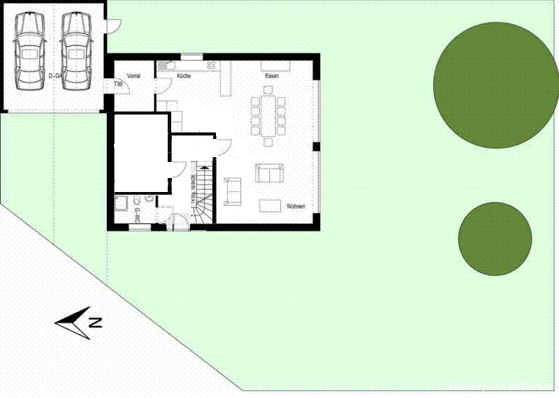

    Nun, mit virtelgewendlter treppe würde das EG schon besser.
    folgende Änderungen:
    - Gästezimmer etwas schmäler, dafür länger
    - Gästebad angepasst
    - Flur zur Einfahrt entfällt, Eingang dann unten
    - Eingang zum Wohnzimmer rückt ein Tick nach oben
    - dafür könnte die Küche breiter werden.
    Mal ganz grob eine erste Zeichnung.
    -Wohnzimmer könnte auf Kosten des Gästezimmers wieder greiter werden, wenn OG dem folgt
    - Küche könnte nach unten breiter werden, und dafür Fläche in Richtung Essplatz freigeben.
    Eingangstür, Fenster dazu muss man sich noch anschauen.

    Was mir nicht gefällt:
    -Der Essbereich erscheint mr sehr großzügig, der Wohnbereich eher klein
    -Muss das mit der Diele sein? Verschwendet m.E. nur Platz
    Besser könnte es sein das Gäste-WC direkt an den Eingang zu legen, sprich die Position mit dem Gästezimmer zu tauschen. Dadurch könnte die Diele ersatzlos wegfallen und die Küche größer werden.
    -Wohnen/Essen hat nur Fenster nach Süden.
    Ich halte mich Tagsüber nur sehr wenig im Haus auf, eher Abends oder Morgens. Von daher würde ich versuchen auch die Morgen- und Abendsonne etwas einzufangen, evtl. den Platz für den Fernseher an die Südwand des Hauses rücken, dort ein Fenster weniger und dafür noch zwei (nicht Bodentiefe) in die Westwand. Ansonsten zumindestens die Fenster des Wohnbereiches in der Südwand weiter an die Süd-West Ecke rücken.

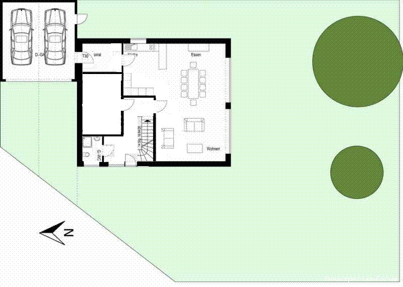

    Ja, die Anregung von schallundrauch spart hier platz. Habs mal mit der Verschmälerung Gästezimmer gezeichnet - jetzt wäre dann das OG wieder zur Überarbeitung dran.
    Habe mal den Bereich Küche / Esszimmer / Wohnzimmer maximiert - so gross gehts in etwa.[​IMG]
    Kommentare dazu?
    Fenster wären noch zu ergänzen, und die Kücheneinrichtung anzupassen - so man nicht dem Flur noch einen Schrank zuschlägt und die Küchenverbreiterung bleiben lässt...
    Oder man macht den Vorratsraum breiter, gleiche Breite wie Gästezimmer, dafür das Gästezimmer höher (Schranknische überlappend mit Garage daneben), dann ist die Küche die Ecke wieder los...
    Kommentare zum zweiten Schnellschuss?

    So, noch mal die Schlimmsten Ecken korrigiert - wollte ich dann doch nicht so lassen. Vor dem WC hats jetzt noch Platz für ne Garderobe, und ein paar cm Platz um erst mal ins Haus zu kommen.
    Der vorratsraum hat so bei gleicher Fläche etwas mehr Regal/ Schranklänge.
    Küche hat mehr Schrankfläche, einen breiteren Zugang :) Aber weniger Arbeitsfläche :(
    Gästezimmer hat nun keine Tür mehr in der Ecke wie der ursprüngliche Entwurf.
    Nun sollte man mal noch das Grundstück anschauen, und das umfeld, um herauszufinden, von wo man denn wie oft auf das Haus zuläuft, und wie das aussehen wird. Und wie das Haus dann von Aussen ein "Gesicht" bekommt. usw... Also Archtekt darf ran - die Frage obs geht habe ich für mich mal beantwortet :)
