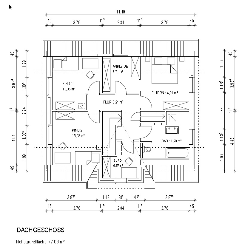

    meine Frau und ich zerbrechen uns seit Tagen den Kopf über unseren Grundriss.
    Vorweg ein paar Eckdaten zu uns:
    Aktuell sind wir nur zu zweit. 26 und 28 Jahre alt. 1-2 Kinder sind in den nächsten Jahren geplant.
    Das Grundstück haben wir bereits Anfang des Jahres gekauft und aus Eigenkapital bezahlt.
    Maße ca. 21 x 42 m
    Die Zufahrt ist von der Straße im Süden. Daher planen wir den Eingang im Osten und die Terrasse im Westen.
    Wir haben einen Grundriss selbst gestaltet und anschließend vom Architekten umsetzen lassen.
    Es handelt sich nur um einen Vorentwurf zu welchen wir gerne eure Meinungen hören möchten um im nächsten Gespräch alle Details anzupassen.
    Nun zum Grundriss - Wünsche von uns waren unter anderem:
    Nebeneingangstür zum HWR im Norden
    Dusche im Gäste WC
    Betontreppe mit Vorratsraum von der Küche begehbar
    Doppeltür von der Diele in den Wohnbereich
    Mini Büro im Giebel vorne
    Ankleide vor dem Schlafzimmer (zweite Tür kommt weg) mit Gaube hinten
    Der kleine Raum oben wird für eine feste Treppe zum ausgebauten DG genutzt
    Im OG möchten wir im Büro und zur Ankleide mit Glastüren arbeiten
    Aktuell steht unter anderem zur Diskussion
    - Küche / Wohn / Essbereich abtrennen? Hatten da nur einen Sturz geplant. Eventuell Schiebetür?
    - 2 oder 3 Terrassentüren im Wohn- Essbereich?
    Wir sind für jeden Anmerkung dankbar und freuen uns auf Interessante Vorschläge.
    Herzlichen Dank im Voraus.

    Nur mal ein paar spontane Anmerkungen:
    - Dusche im Gäste-WC: ist schwer bis gar nicht zugänglich (zwischen Klo und Waschbecken). Warum Dusche im EG wenn hier kein Gästezimmer o.ä. vorhanden?
    - Wohnzimmer: Sofas stehen beide vor den Fenstern ohne Ausblick nach draussen. Suboptimal bis schlecht, je nach sichtweise.
    - Treppe: 2x viertelgewendelt würde ich mir im Neubau nicht antun wollen
    - Küche: unglückliche Konstellation mit Esstisch und dahinter der Zugang zu der Speisekammer. Der Esstisch kann nur recht klein sein, und ist trotzdem meistens im Weg. Ich persönlich verstehe den Sinn von 2 Essplätzen im EG sowieso nicht, aber das ist persönlich. Ich würde den Platz lieber für eine vernünftige Treppe nutzen.
    - Ankleide oben: finde ich gut mit Zugang vom Schlafzimmer und vom Flur. Ich würde allerdings zum Schalfzimmer eine Tür einbauen. Dann kann einer in Ruhe weiterschlafen wenn der andere z.B. morgens früh raus muss

    Vielen Dank für die schnelle Rückmeldung.
    Die Dusche im Gäste WC ist ehrlich gesagt nur als "Zweitdusche" eingeplant. Wenn man später mal schnell Kind oder Hund unter die Dusche stellen möchte oder oben besetzt ist und aus Zeitdruck eine weitere Möglichkeit gebraucht wird. Der Raumverlust und die Mehrkosten sind überschaubar. Haben uns die Lösung in einem fertigen Haus angesehen und für gut befunden.
    Sowohl die Möbel im Wohnzimmer als auch der Tisch in der Küche sind vom Architekten hinzugefügt. Wie wir das im Wohnzimmer stellen ist noch offen und in der Küche ist stand jetzt eine Kochinsel an der Inneren Wand geplant, das alles gut begehbar bleibt.
    Bei der Treppe sind wir uns auch noch nicht einig. Die ist nur so entstanden weil wir die "Speisekammer" unter der Treppe haben wollten und dafür brauchen wir die Höhe. Sind da für jeden Idee dankbar.

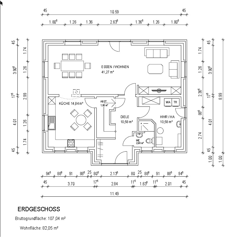

    Ich finde das ganz passabel, und strukturiert geplant.
    Schiebetür ist schon o.k., etwa 1 m Durchgang, einflügelig und von der Küche her gesehen "vor" der Wand laufend.
    Die einzelne Terrassentür reicht aus, evtl. mit dem Seitenteil daneben noch als zweitem Flügel, und m.E. genau an der richtigen Stelle.

    Wir denken als Alternative zu einer Schiebetür darüber nach "nur" mit einem Runden Sturz zu arbeiten. Optisch stelle ich mir das ansprechend vor - praktischer wäre wahrscheinlich eine Schiebetür.
    Wobei ich bei etwa 1 m bedenken haben das die Küche beengt wird und überspitzt gesagt zu einer verbauten Kammer wird.
    Wir hatten ursprünglich mit 2 oder 3 große Türen zur Terrasse geplant. Meine Frau findet die Idee mit einer Tur in der MItte und 2 weiteren Fenstern außen gut - mir fehlt da mal wieder die Vorstellungskraft. Wir haben uns am Sonntag nochmal im Musterhauspark eines großen Anbieters umgesehen, das hilft mir sehr um für den Grundriss ein Raumgefühl zu bekommen, eine ähnliche Variante konnten wir uns leider nicht "Live" ansehen.

    Gezeichnet ist dort ein Stichbogen. Eine Schiebetür würde da etwa 130 bis 140 cm Breite haben dürfen, um noch hinter der Küchentür verschwinden zu können. Eine zweiflügelige Showbühnen-Schiebetür, wie sie in den Dimensionen eines Lofts ja ganz nett aussehen mag, würde ich mir hier schenken. Meistens zieht man ja doch kein Pailettenkleid an, um das Essen hereinzutragen.
    Ich meinte die Tür die jetzt eingezeichnet ist (nur mit dem Mittelteil zu öffnen) zu ändern in (von innen gesehen) dem linken Teil als Stulpflügel, den man gelegentlich als zweiten Flügel öffnet, dem mittleren wie gezeichnet, und dem rechten ebenfalls wie gezeichnet als feststehendem Teil. Weitere Austritte braucht man nicht, wären hier sämtlich für die Möblierung eher "kein Gewinn" und kosten Geld. Vergeßt nicht, daß drei Terrassentüren einbruchsicher zu machen einiger Aufwand ist. Ebenerdig sind Festelemente ja nicht kompliziert zu putzen.

    Verstehe ich es richtig, dass ihr ein Friesenhaus plant, welches von der Straße bzw Auffahrt Grundstück nur von der Seite zu sehen ist?
    Warum dann ein Friesenhaus? Warum dieses Friesen-Korsett für einen Entwurf?
    Ich persönlich würde wenn, Wohnen und Küche tauschen.
    Frage zum Dusch-Wc: habt ihr es genau so gesehen und ausprobiert, den Körper durch dieses Nadelöhr Toilette/Waschtisch zu popeln?

    Ich musste mich da noch nie mit beschäftigen aber eine Terrassentür nach aktuellen Standards gegen einbrüche zu sichern wird aufwendiger sein als ein "einfaches" Fenster, oder? BItte berichtige mich wenn das keinen Unterschied macht.
    Das Haus wird nicht mit dem Giebel zur Straße plaziert, das heißt aber nicht das man diesen nicht sieht. Nach aktuellem Stand bleibt das Nachbargrundstück erstmal unbebaut aber selbst wenn sich das ändert wird das Haus auch immer von der Giebelseite einsehbar sein.
    Wir haben die Küche bewusst auf die Südseite zur Straße gelegt. Zum einen wird man sich langfrisig tagsüber viel in der Küche aufhalten und vom Blick richrung Auffahrt profitieren und zum anderen fand ich es gut das der Wohn- Essbereich mit der Terrasse in den Westen rutscht.
    Wir haben uns das Dusch-WC bisher nur unmöbiliert angesehen, was dann natürlich keine Aussagekraft hat. Wir werden auf jeden fall noch die Chance nutzen das zu prüfen wenn alles fertig ist. Genau aus solchen Aspekten, die man wenn man das ganze betrachtet nicht immer auf dem Schirm hat, sind wir für jeden Diskussion offen und dankbar.

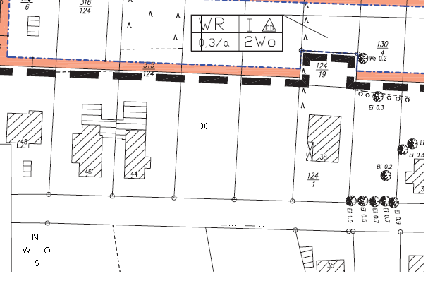

    Wie steht das Haus auf dem Grundstück?
    Das Grundstück hat die Besonderheit, dass es von Süden erschlossen wird.
    Wenn euer Eingang nach Süden zeigt, liegt das Wohnzimmer nach Norden...?
    Oder Ihr müsst das Friesenhaus mit der kurzen Seite zur Straße stellen - dann ist aber der Effekt dahin.
    Grundriss, Himmelsrichtungen und Grundstück passen so noch nicht zusammen.

    Korrekt, das Haus wird mit der kurzen Seite zur Straße stehen.
    Damit landet der Eingang im Osten, Kinderzimmer und Küche im Süden mit Blick zur Straße, unser Schlafzimmer im Norden zum Garten raus und der Wohn- und Essbereich mit der Terrasse im Westen.
    Uns ist bewusst das es schöner mit dem Giebel zur Straße wirkt, wichtiger ist uns jedoch die richtige Ausrichtung der Räume. Das der Effekt ganz dahin ist würde ich nicht sagen denn stand jetzt wird das freie Grundstück neben uns in den nächsten Jahren bebaut. Selbst wenn es denn mal soweit ist kommt das Nachbarhaus mindestens auf 6-8 m von unserem Weg. Die Zufahrt der Straße erfolgt von Osten, also der Seite des Giebels, aus.
    Der nächste Termin mit dem Architekten ist nächste Woche also haben wir theoretisch noch die Möglichkeit alles nach Wunsch anzupassen.

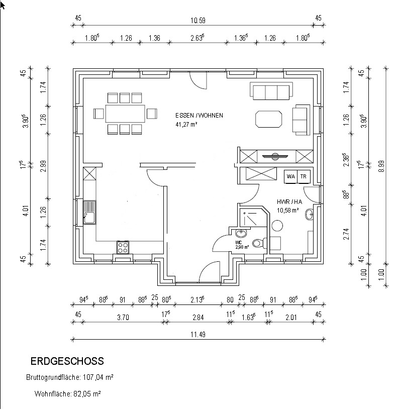

  17. #17 Lobster88, 16.10.2017
    Lobster88
    Lobster88
    26.09.2017
    Ich möchte nochmal auf das EG zurück kommen, denn noch sind wir nicht vollkommen zufrieden mit der Lösung.
    Ich habe den aktuellen Stand beigefügt und die Diele auch nochmal komplett "leer" gemacht.
    Vielleicht hat von euch noch jemand eine Idee wie man das besser lösen kann?
    Voraussetzung sollte seine das wir die Speisekammer/Abstellkammer unter der Betontreppe beibehalten.
    Treppen sind tatsächlich spannender als wir erwartet haben :lock
