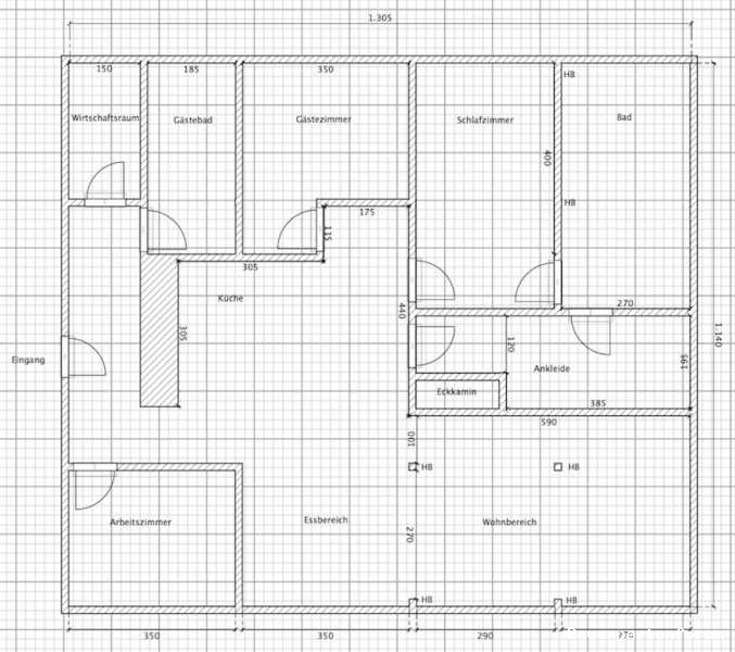

    Im Gästebad könnte ich noch auf ein Fenster verzichten, wenn es unbedingt sein muss. Das Hauptbad sollte aber doch großzügiger sein.
    Im zweiten Entwurf müsste die Küche noch etwas in den Raum reinragen. Momentan haben wir folgendes geplant: 3m Küchenzeile, Vorbereitungsinsel 1,2mx2m. Hochschrank 1,2m breit und SBS Kühlschrank, ca. 90cm breit. Küchenzeile klingt viel, brauche aber den Platz für eine Espressomaschine + Mühlen und Zubehör.
    Was mir noch wichtig ist: Kamin der sowohl vom Essbereich als auch vom Wohnzimmer aus sichtbar ist. Ich glaube das ist im Alltag interessanter als eine separate Kaminecke.
    Ein Kinderzimmer braucht es übrigens nicht... Gleiches gilt für die Treppe, da diese links neben dem gezeichneten Grundriss zum eigentlichen Eingang hochkommt.
    Ich habe in meinem letzten Entwurf die Raumaufteilung für Schlafzimmer, Bad und Ankleide jetzt so gelöst, dass kein Flur mehr notwendig ist. Aber ich glaube den brauch ich gar nicht erst hochladen... :shades
  2. #42 Gast036816, 18.03.2012
    naja - du hattest mir ein foto zugemailt, da ist ein großzügiger dachraum enthalten, den sollte man nicht unter den tisch fallen lassen. eine gut geschnittene treppe wirst brauchen, alles andere ist krampf.
    ok - kamin in den genannten sichtachsen ist lösbar.
    küche muss größer werden, war aber bisher nicht bekannt. ich hatte mich an deinem 2. entwurf orientiert, aber eine küche, bei der einiges raushängt - man das sieht aber besch....eiden aus.
    stell deine überarbeitung ruhig, damit man erkannt, was du möchtest.

    Im Vergleich zur letzten Version habe ich auch noch den Flur vor dem Gästebad- und Gästezimmer entfallen lassen. Da man jetzt aber immer eine Ehrenrunde um die Küche drehen müsste, war das wohl eher ein Satz mit X.
    Die tiefe Wand in der Gebäudemitte soll den Hochschrank und den SBS Kühlschrank beinhalten.

    es fehlt die ordnung in deinem grundriss. die raumordnung ist zerklüftet und unruhig. die raumzuschnitte sind unglücklich und nicht funktional. eine optimale lösung wirst du nur erreichen, wenn du dich von deinen verkrampfungen löst.
    besser sind deine entwurfsversuche noch nicht geworden.
