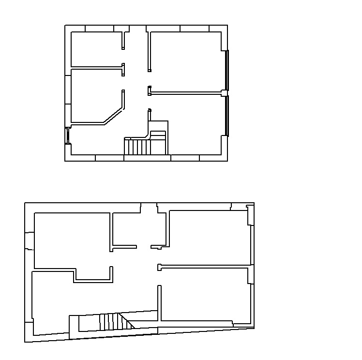

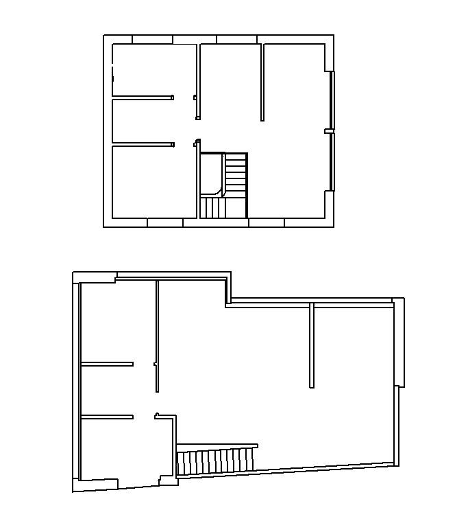

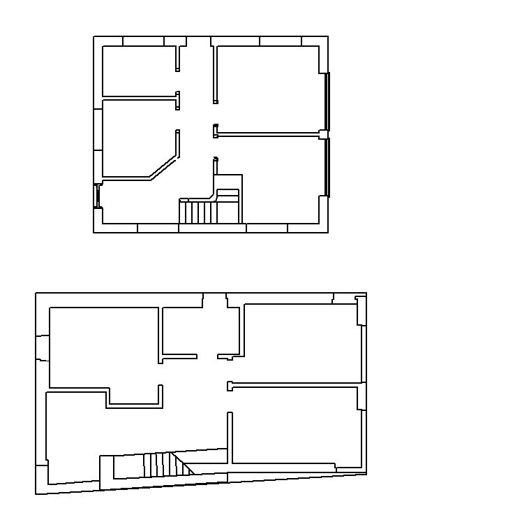

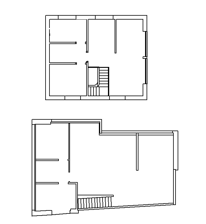

    Ja, was haben die zwei Grundrisse wohl miteinander zu tun? Eigentlich alles, bis auf schräge Wände und die Länge der Traufseite.
    Zwei Kinderzimmer an der Südseite im Erdgeschoss, auf der Nordwestseite Eingangsbereich mit Treppe, und Flur zu Bad und Hauswirtschaftsraum.
    Offener Wohn- und Essbereich mit Küche auf der Südseite im Obergeschoss, Schlafzimmer und Bad auf der Nordseite mittig getrennt über eine Ankleide, durch die der Zugang zu Schlafzimmer und Bad erfolgt.
    Nur falls jemand die Zeichnung nicht lesen kann.
    Und wer sich mit dem abstrahieren von um 90 grad gedrehten Ansichten schwer tut darf sie auch nebeneinander auf den keuschen jpgs im Anhang anschauen. Vielleicht klingelts.
    Was könnte für den Grundriss sprechen? Kann ich nicht mit Sicherheit sagen, deswegen habe ich ja hier gefragt. Ich zitiere mangels besseren Wissen mal einen Architekten Jonathan Scheder aus einem beliebigen Internet-Artikel, zum Thema „günstig bauen auf kleinem Raum“: Günstig ein Haus bauen: Mit wenig Geld zum Traumhaus
    „Ebenfalls sollten Sie sich überlegen die Badezimmer übereinander anzuordnen um die aufwändigen Installationskosten gering zu halten, da weniger Leitungen im Haus zu verlegen sind.“
    -Ist der Fall.
    „Überlegen Sie sich welche Räume Sie auf jeden Fall brauchen und wie groß Sie sein sollen. Planen Sie vor allem lieber wenige große Räume und vermeiden Sie nicht nutzbare Verkehrsflächen – dazu gehören Flure und große Galerien.“
    -Einziger „Luxusraum“ ist das zweite Bad im EG. Die Kritik mit dem Flur hatte ich ja bereits angenommen.
    „Achten Sie aber auch darauf, dass die Räume nicht zu groß werden, denn große Räume kosten Geld und jeder Quadratmeter kann Sie bis zu 2.000 Euro kosten. Damit die Räume nicht zu klein wirken können Sie große Fenster einbauen, die dem Raum an mehr Größe verleihen.“
    -Beides erfüllt.
    „Bei einem unverbaubaren Ausblick ist es klug, die Front maximal zu öffnen.“
    -Zumindest große Fenster vorn sind möglich.
    „Durch eine geschickte Raumnutzung können Sie die Wohnfläche voll nutzen und das beste aus der räumlichen Gestaltung herausholen. Hilfreich ist hierbei ein offener Grundriss, bei welchem Wohn-, Ess- und Küchenbereich in einem großen offenen Raum gestaltet werden. Dadurch haben Sie keine nicht nutzbare Verkehrsfläche.“
    -Ist auch der Fall.
    Ist der Grundriss daher gut, oder sollte was verändert werden? Redet der Architekt in dem Artikel nur Mist , was die angesprochenen Punkte betrifft?
    Ich bin nicht der Bauexperte, deswegen frage ich hier. Das ich aber mit dem Grundriss nicht so ganz zufrieden bin zitiere ich mal selbst aus meinem Eingangspost:
    Daher meine (ungebührlichen?) Fragen nach Verbesserungsvorschlägen. Verbesserungsvorschläge beinhalten auch einen komplett anderen Grundriss, wie ich ebenfalls mehrfach geschrieben habe. Der Bau ist nicht begonnen, es wurde niemand für irgendwas beauftragt und kein einziger Cent ausgegeben. Den Grundriss stark zu verändern oder komplett anders zu machen tut also absolut Null weh.
    Gekommen ist dazu: nix
    Also liegt Beratungsresistenz vor, oder hat vielleicht keinerlei Beratung stattgefunden? Ich denke die Frage kann sich jeder selbst beantworten.

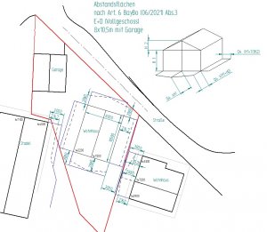

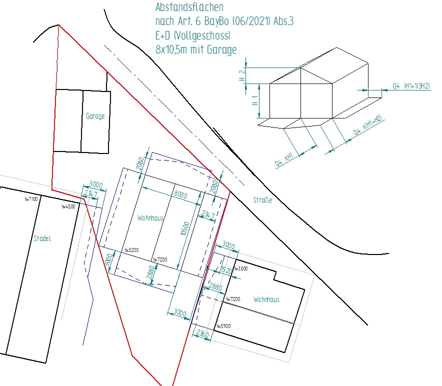

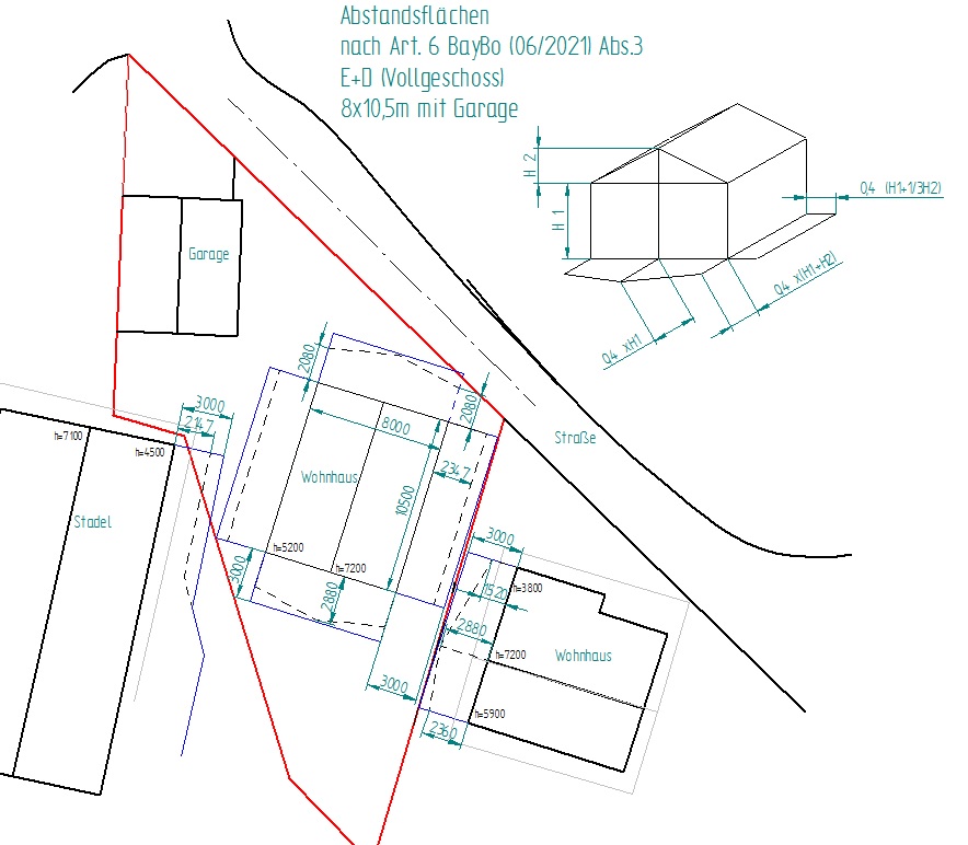

    Ach ja, und dann halt meinetwegen noch die Abstandsflächen *facepalm*
    Hat der in dem Haus daneben neu einmessen lassen, bevor er das Grundstück an mich verkauft hat. Seine Abstandsfläche geht genau bis zur Grenze. Mit der „neuen“ BayBo sind die eh winzig (Verdichtung).
    Ich hoffe die Brille ist aufgesetzt, damit aus 76,8 nicht wieder 97 oder sonst was wird.
    @sh*tposter: bitte haltet euch auch an eure „Drohung“ mir nicht mehr zu „helfen“. Ich denke was ihr zum Thema fachlich sagen könnt ist längst gesagt, auf den Rest verzichte ich dankend.
    @alle anderen: gesucht wird ein Grundriss für ein kleines EFH.
    Erste Ideen und Skizzen sind ja bekannt, aber wie ich selbst im allerersten Post schon geschrieben habe bin ich mit denen nicht so zufrieden. Das bedeutet logischerweise: natürlich darf auch verändert werden. Alles! Es wurde noch kein Cent in irgendwas gesteckt.
    Die Form der Vorschläge ist egal, einfach schreiben „dieser Raum da hin, dieses Maß kleiner“, eigene Skizzen malen, oder verlinken auf Grundrisse im Internet, Fotos etc.

    Gehe zu einem fähigen Archi. Den braucht‘s bei dem „Mini-Grundriss für 4 Nasen“. Es wird dir hier Niemand eine Planung hinzaubern.
    Du musst dann schon mal paar Cent investieren, sonst wird das nix.

    Wenn ich am WE Zeit habe, werde ich das OG oder Dach gern mal erstellen. Weiss nicht wo ich den Grundriss gefunden habe. Den kann man ja auch leicht auf Deine Groesse anpassen.

    Der Grundriss ist echt genial, ich hab schon ein paar Überlegungen angestellt. Wie die verschiedenen Elemente aufgeteilt sind und natürlich die Größe passt nahezu perfekt zu meiner Situation, und ich denke wenn ich mich ein bisschen damit spiele kann ich mich mit dem Ergebnis zum Architekten trauen.
