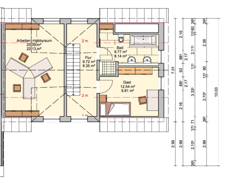

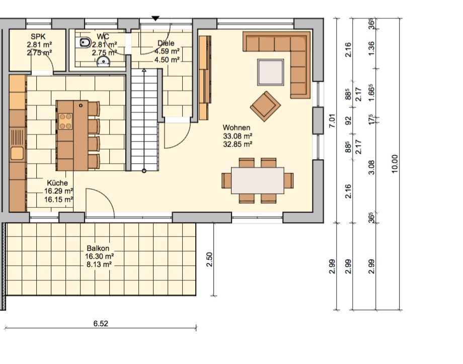

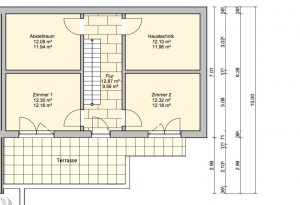

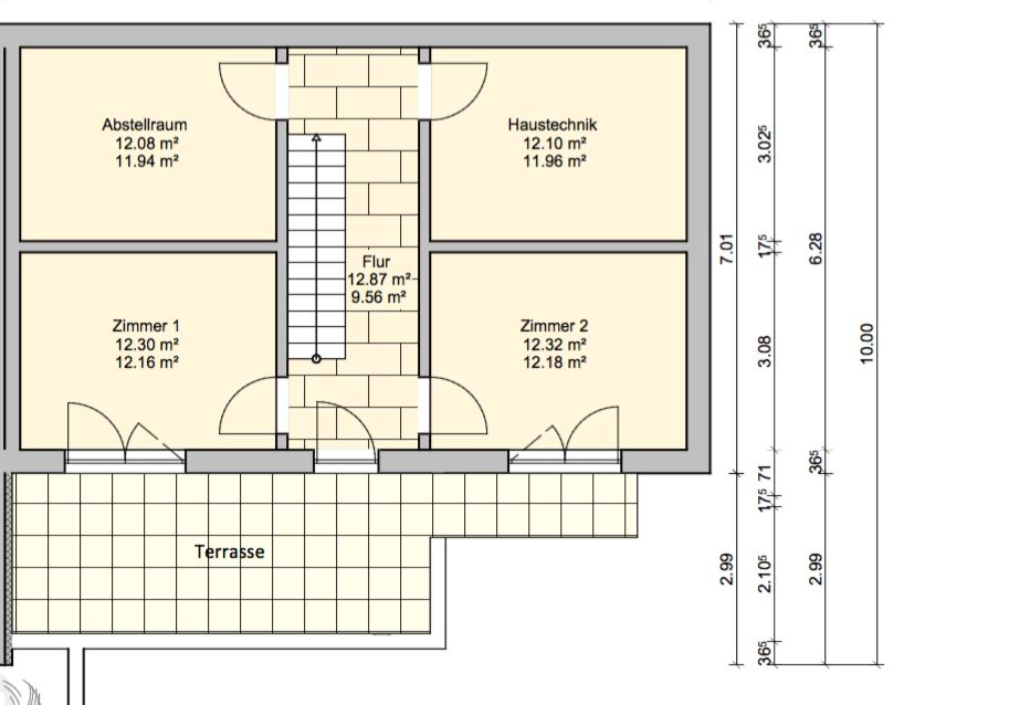

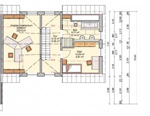

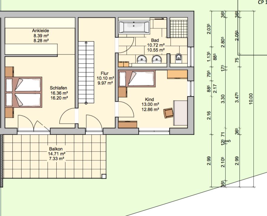

    wir haben vor bauen zu lassen, und zwar Schlüsselfertig alles aus einer Hand.
    Wir hatten schon viele Überlegungen und Gespräche mit der Hausbaufirma und auch dem Achitekten.
    Der Entwurf im Anhanf stammt auch vom Architekten. Allerdings sind wir mit der Treppe und den Fluren noch nicht zufrieden.
    Wir wünschen uns Flure und Treppen welche weniger Fläche beanspruchen.
    Wir hätten insbesondere an eine Treppe gedacht welche entweder direkt an der Hausinnenwand entlang läuft oder in der Mitte der Doppelhaushälfte als Treppe Kurve verläuft.
    Welche Ideen oder Geistesblitze kommen euch beim Entwurf?

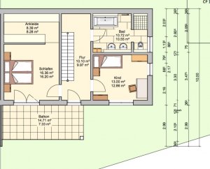

    Als Beispiel für die Treppe, welche wir bevorzugen würden, der Grundriss eines Hauses von einem guten Freund. Es handelt sich um die größere Doppelhaushälfte. Abgebildet sind der Keller und das EG.
    Danke für euer ehrliches feedback.

    Das paßt weder mit dem Format des Grundrisses zusammen, noch würde es den Verkehrsflächenanteil verringern - im Gegenteil. In die Hausachse gedreht, würden die Räume eng; und eine randständige Treppenlage wäre für die innere Erschließung noch ungünstiger. So ist das schon fachgerecht gelöst. Muß das Grundrißformat so extrem länglich sein (ich schätze zu den 7 m Tiefe etwa 12 m Breite) ?

    Leider muss der Grundriss so lang sein, da von der Stadt kein anderer genehmigt wird, insbesondere da sonst die Abstandsflächen zu den angrenzenden Grundstücken nicht mehr eingehalten werden können.
    Die Doppelhaushalte ist 7m tief und 11m breit, also richtig geraten.
    Ich habe noch genauere Architektenpläne, allerdings darf ich diese noch nicht veröffentlichen, da auch noch nichts unterschrieben ist.
    Würde denn eine abgerundete Treppe gehen? So das wir oben im DG nicht gerade raus kommen, sondern oben nach rechts abgeknickt. Vorteil wäre, wenn überall im Haus solch eine Treppe verbaut wird, das ein Stauraum entsteht.
    Lg und Danke für die Meinung :-)

    Oh, das hoffe ich, das Arbeitszimmer sollte eine Tür haben :-)
    Ich kann mir vieles vorstellen - aber nicht, wie eine Wendelung des Austrittes hier Stauraum entstehen lassen sollte.
    Eine Wendelung des An- und Austrittes würde man bei einem Reihenhausgrundriß dieser Abmessungen durchaus nehmen - dann an der Haustrennwand angelehnt - das beißt sich hier aber mit der Firstrichtung.
    Aus meiner Sicht sind bessere innere Erschließungen hier nicht möglich. Ein solcher "Niederquerschnitts"-Grundriß sperrt sich dagegen.
