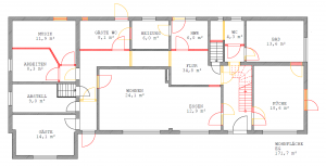

    Hallo liebe Leute,
    ich plane, im kommenden Jahr ein etwas über 100 Jahre altes Haus fast vollständig zu sanieren. Über die Frage, ob es sinnvoll ist, ein so altes Haus zu erhalten, möchte ich an dieser Stelle nicht mehr diskutieren.
    Mir geht es vordergründig nun darum, das Beste aus dem vorhandenen Grundriss herauszuholen. Ich habe dazu meine eigenen Entwürfe einmal beigefügt. Der Grundriss lässt sich also nicht "beliebig" anpassen, sondern ich muss mich schon am Bestand orientieren.
    Das Erdgeschoss ist vollständig ausgebaut, das DG nur etwa zur Hälfte. Und das soll auch vorerst so bleiben.
    Ich bin interessiert an jedem möglichen Input: Ideen, Kritik, Verbesserungsvorschläge, No-Gos,...
    Folgende Fragen ergeben sich (bzgl. des Grundrisses) noch bei mir selbst:
    1. Hausanschlüsse / HWR
    Der geplante HWR liegt an der Rückseite des Hauses, der Straße abgewandt. Der Raum ist schon jetzt unterkellert und dort befindet sich auch der Hausanschluss für Wasser. Über einen Gasanschluss verfügt das Grundstück bisher nicht, aber ich hätte den Anschluss dann ebenfalls gerne dort. Ich habe im Netz widersprüchliches gelesen: Legt mir der Netzbetreiber den Anschluss auch um das Haus herum (wenn ich ihn dafür bezahle)?

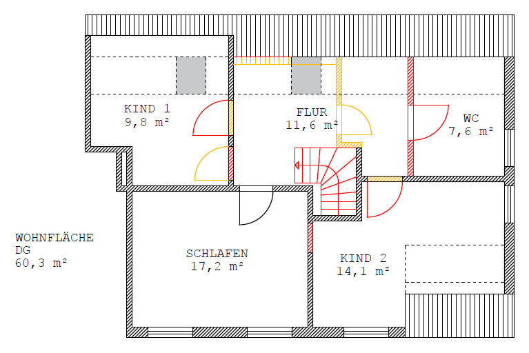

    2. Schlafzimmer / Kinderzimmer
    Alle 3 Schlafzimmer sind im DG angesiedelt. Ausrichtung des Hauses ist so, dass Elternschlafzimmer und Kind 2 in etwa im Süden liegen und Kind 1 Richtung Norden. Eigentlich hätte ich gerne beide Kinderzimmer in Südausrichtung, da es ja im Gegensatz zum Elternschlafzimmer auch Aufenthaltsräume sind. Leider ist das nördliche Zimmer aber nicht ausreichend dimensioniert dafür. Theoretisch wäre auch im EG Platz für das Elternschlafzimmer (bspw. Musik / Arbeiten / Gäste), jedoch liegt es dann sehr weit von den Kinderzimmern und auch vom Haupt-Bad entfernt.
    Danke schon im Voraus für euren Input!

    Dann zeig mal den Bestand bzw die Legende zu Deinen Farben. Was ist alt und was ist von Dir gedacht?

    Rückbau ist gelb, Neubau ist rot.
    Wie üblich.
    Nein. Einmal Gäste-WC mit Dusche. Einmal Haupt-Bad mit abgetrenntem WC.
    Oben ist ein reines WC als "Option" mit drin, damit man nachts nicht die Treppe runter muss, um auf die Toilette zu gehen. Würde zwar gern auf die dritte Toilette verzichten, eine bessere Möglichkeit kam mir aber noch nicht in den Sinn.

    Wohnen, Essen als gefangener Raum gefällt mir zusammen mit dem Flur überhaupt nicht.
    Der Flur ist zu dunkel ,gerade planlinks ist das suboptimal .
    Und ob es möglich ist, die beiden Wandteile Hzg. und G-WC zu entfernen ,kann ja auch keiner beurteilen.
    Im OG ist Kind 1 viel zu klein .

    Wirkt auf mich konzeptlos .
    Der Raumteiler zwischen Musik und AZ bestätigt das .
    Hier fehlt an erster Stelle ein Bestandaufnahme...Statik usw.
    Dann fehlt mir bei dem Plan ein Konzept ,was auf die Wünsche ,Bedürfnisse der Hausbewohner zugeschnitten ist.
    Ich möchte so nicht wohnen.
    Und am Ende muß es natürlich auch zu den finanziellen Möglichkeiten passen.
    Wenn die passen ,kann man aus dem 100 Jahre Haus ein Schmuckstück machen.

    Ich spekuliere, dass die beiden kleine Treppen in den Keller gehen. Sofern möglich, weil keine getrennten Bereiche, würde ich die rechte obere Kellertreppe schließen und die neue Innetreppe eher in diesem Bereich + Flur (wo die 34m² stehen) hochführen. Dann kann im zweiten Stock ganz anders geplant werden. Ihr habt 3 "Hilfsräume" im EG. Ich würde Abstellraum+HWG in den Abstellraum zusammen legen. Der 34m² Flur ist ja eine Einraumwohnung. Das ist so schade um den Platz. Da dann die eine Trockenbauwand nicht benötigt wird, fällt zumindest aus dem Doppelfenster im bisherigen HWG Licht in den Flur.
    Mit gefällen die großen Wände (westlich und nördlich) im Wohnzimmer nicht. Zumindest die nördliche Wand würde ich versuchen zu entfernen. Dazu müsste das Gäste-WC dann etwas umgestaltet werden.Wenn es geht (STATIK!!!), würde ich denke beide Wände entfernen. Dann würde dieser dunkel schlauchartige Flur komplett entfallen. Die eine gelbe Wand, nördlich vom Kamin dann durch eine Tür in den Flur ersetzen.
    Muss Arbeiten/Musik wirklich getrennt werden? Wenn da zeitgleich jemand musizieren und jemand anderes Arbeiten will, müsstes du da eine fette Schallschutzwand installieren sonst kann der Arbeitende gleich aufhören. Diese Raumteilung würde ich mir stark überlegen. Durch die vielen Räuem/Teilungen habt ihr unglaublich viele Türen finde.
    Das ihr das alte Haus erhalten wollt finde ich sehr schön. Sofern die Bausubstanz das hergibt ist das auf jden Fall einem Neubau vorzuziehen. Wenn du die m² neu mit Poroton oder sowas bauen willst wirdt du arm. Die m² geben ordentliche Zimmer her, das sollte also kein problem sein.

    Das ist ja mehr ein Schneckengang ohne Konzept. Den Flur mag ich gar nicht verstehen. Und so viele kleine Zimmerchen...

    Wenn aus dem Objekt was ordentliches werden soll, muss ein Planer und Statiker her. Iststand festhalten und mögliche Wandveränderungen identifizieren.
    Deine Planung geht garnicht! (Hierzu müssen auch keine Details genannt werden, weil die Liste fast endlos wäre...)
