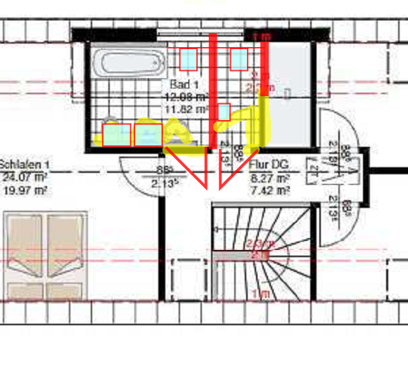

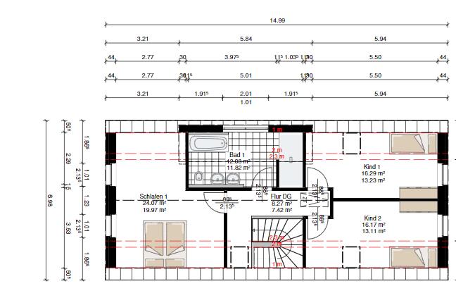

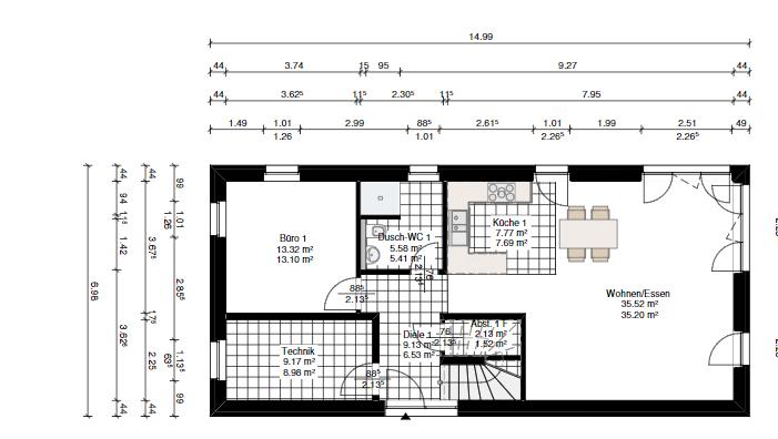

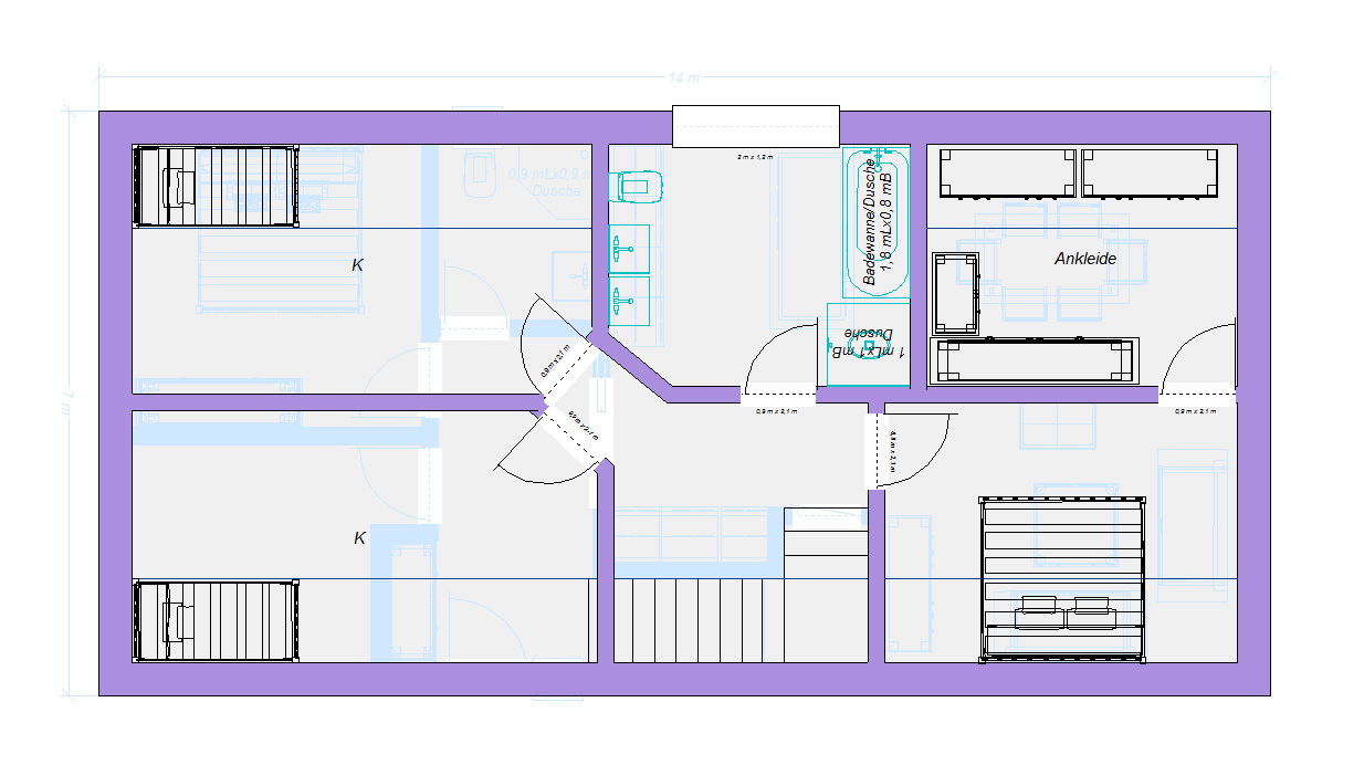

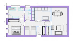

    Wir haben eine besondere Herausforderung und ein Grundstück (12m x 45m) gekauft, auf dem wir 7m x 15m bauen können. Dazu muss es ein Satteldach werden in eingeschossiger Bauweise, Kniestock 1m, rote Klinkerfassade, weiße Fenster, max 48 Grad Dachneigung.
    Ziel wäre eine möglichst moderne Bauweise und unten - soweit möglich - ein offenes Konzept.
    Neben zwei Kinderzimmern (1 Jahr, 3 Jahre) benötigen wir noch ein Büro/Gastzimmer. Einen Keller wird es nicht geben. Wir haben nun nach diversen Versuchen in Zusammenarbeit mit Bauunternehmen und Architekten eine Richtung gefunden, bei der wir gern eure Einschätzung hätten.
    Was haltet ihr davon? Wir haben u.a. zwei Fragestellungen: Wie richtet man das Wohnzimmer/Küche sinnvoll ein und wie verhindern wir, dass wir uns im Dachgeschoss zu eingeengt fühlen. Die Küche soll außerdem noch größer (länger) werden und Büro / Gästebad dafür schmaler. Die Treppe soll eine Betontreppe inkl. Abstellraum werden mit Tür zum Flur, damit etwas mehr Platz für Garderobe geschaffen wird. Oben wird das Schlafzimmer noch schmaler werden zugunsten Bad und Galerie. Die Fensterverteilung ist auch noch nicht optimal . Es ist eine Luftwasser-Wärmepumpe geplant. Die Diele ist klein, aber bisher gab es noch keine andere Lösung.
    Sollte jemand alternative Ideen haben für einen Grundriss unter diesen Rahmenbedingungen, sind wir auch dafür sehr dankbar.
    Süden ist oben. Wohnzimmer liegt also Richtung Westen, Straße ist im Osten. Die Nachbarn befinden sich im Süden und Norden auf der langen Seite mit jeweils 2,5 Meter Abstand.
    GFZ und GRZ sind stark reglementiert, da wir hierzu aber sehr intensiv mit dem Bauamt schon im Gespräch sind und eine Sondergenehmigung bekommen, kann das hier außen vorgelassen werden.
    Danke für Hilfe 20210812243671.jpg 20210812619761.jpg !

    was mir nicht gefallen würde:
    - Ihr seid zu viert, habt aber aufgrund des fehlenden Kellers so gut wie keinen Stauraum.
    - Ihr habt ein großes Schlafzimmer, aber kleine Kinderzimmer. Ich würde das umgekehrt machen. Die Kinder leben ja in ihren Zimmern. In eurem Schlafzimmer wird ja wahrscheinlich nur geschlafen.
    - Die Dusche im EG ist Luxus, ich würde hier die Küche größer machen. Das geht dann m.E. ohne, dass der Flur unnötig wächst.

    Hast du einen Vorschlag, wie Kinderzimmer größer werden könnten? Das hier ist die bisher größte Variante, die wir hinbekommen haben

    Wenn es irgend machbar ist, würde ich einen Keller vorsehen.
    Dieser Keller könnte, wenn er vollständig im Erdreich verschwindet, sogar über die Hausfront hinausgehen,
    Je nach Geländeneigung, könnte man dort auch evtl. eine Garage im Keller vorsehen.

    hab drüber nachgedacht, aber leider keine brauchbare Idee, außer auch hierzu einen Keller in Betracht zu ziehen. Dann ist der Technikraum im EG weg. Die Eltern könnten ins EG ziehen. Büro dann ggf. verkleinern, und die Kinder oben hätten richtig schön platz.
    Aber ich gehe davon aus, ihr wollt keinen Keller. Dann muss vielleicht irgendwie das Treppenhaus in eine Ecke. Vermutlich mach das eine flexiblere Raumaufteilung möglich.

    Was ist mit Gauben? Wenn ja, wie viele lfd. Meter?
    Würde überlegen, Technik und Büro nach oben zu legen. Kinder je eins an die Giebel. Eltern nach unten. Falls das eine Option ist, mach ich ne Skizze.

    Genau so! Würde zudem auch noch den Badbereich im DG trennen.
    Weil nämlich die Kids größer werden - und dann sind irgendwann 'eigene' Bäder deutlich schöner.

    Da ja anscheinend die Archis schon alles herausgekitzelt haben…
    … Sollte die eingezeichnete Gaube wohl schon bei einem Meter KS das höchste der Gefühle sein.
    16qm für ein Kind sind nicht klein. Schwellenwert sind 12/13qm… 14 ist nett, 16 bei einem Kampfgrundriss ohne Keller recht anständig groß.
    TE schreibt auch, dass das Bad noch etwas vom SZ nehmen wird, wird also kleiner.
    Auch da schreibt TE, dass die Küche noch größer werden soll.
    Da öfters die Großeltern für länger kommen, würde ich im EG das Büro/Gast und Dusch-WC lassen.
    @niko1202 auch hier wäre es hilfreich gewesen, den Fragebogen auszufüllen. Dann würde es definitiv mehr Punktlandungen, also brauchbare Tipps geben. Auch hier verdaddeln die User ihre Zeit.
    Das schöne ist ja: von der Breite ein DH, von der Länge mehr als ein Reihenhaus.
    Allerdings bringt es wohl weniger etwas, wenn man entweder das WZ in die Länge zieht oder die Küche. Irgendwann kann man nicht mehr Fernsehen, weil die Distanz zu groß wird oder die offene Küche hat keinen Bezugspunkt mehr zum Essbereich.

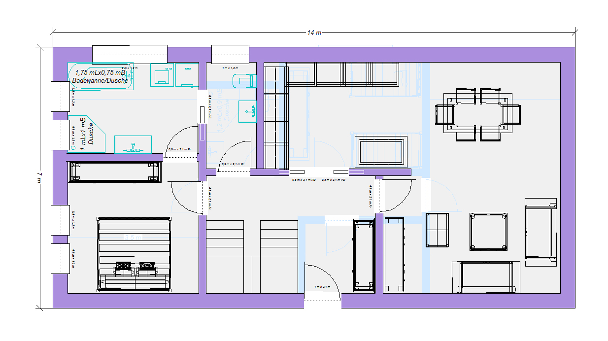

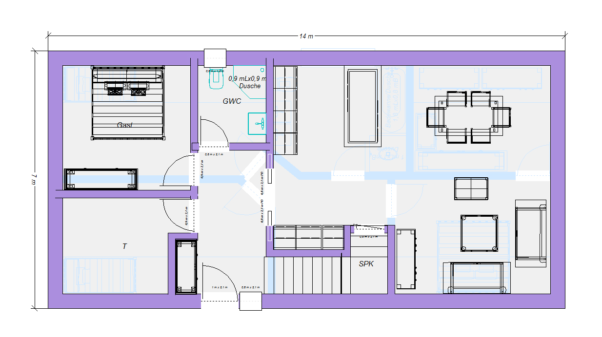

    Ah, ja unter diesem Aspekt find ich den Grundriss nicht schlecht. So viele Optionen gibt es dann vermutlich auch nicht und ich finde die Kizis auch absolut ok.
    Hier noch mal eine Alternative mit einer etwas anderen Treppe. Dadurch öffnet sich die Küche unten etwas mehr und wirkt großzügiger. Fenster hab ich nur die wichtigsten eingezeichnet wegen Faulheit.

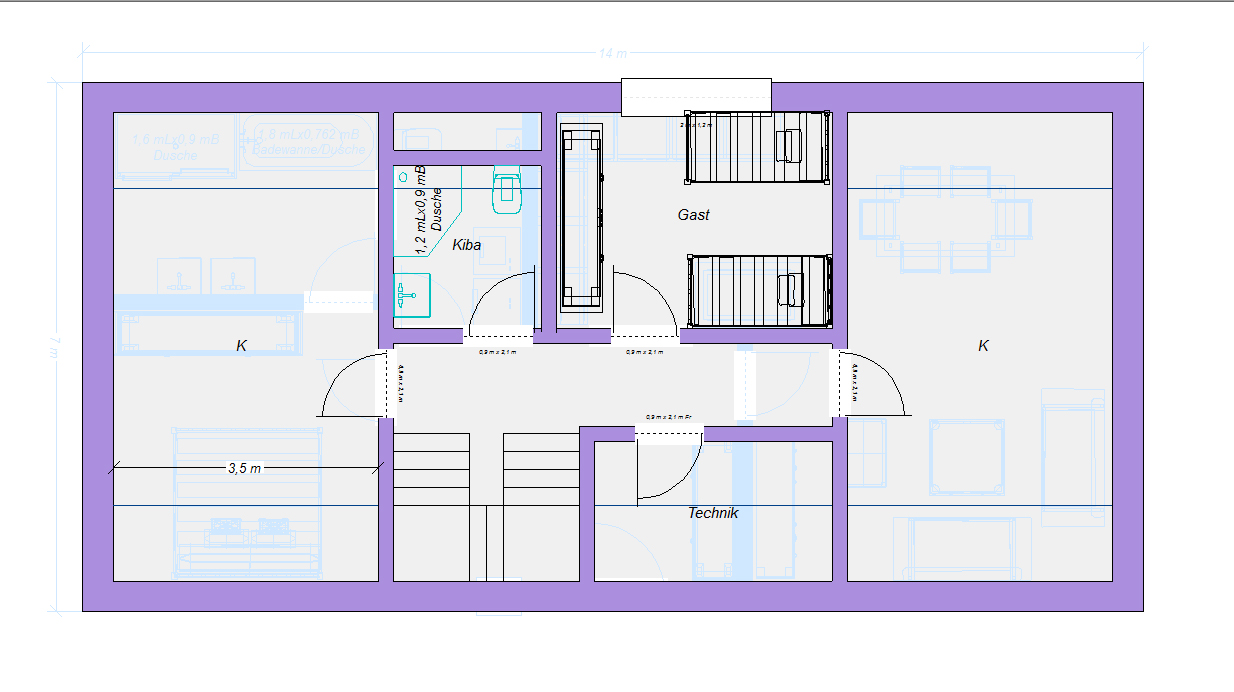

    Wenn die Kizis maximale Größe haben sollen (18,2qm) und an die Giebel sollen, dann z.B. so:
    Ist die Frage, wie wichtig die großen Kizis einem sind. An anderer Stelle muss man dafür Platz opfern. Im Schlafzimmer zum Beispiel passt jetzt nur noch ein Kleiderschrank hin. Und die Wama muss ins Bad - auch nicht so der Brüller. Ich glaub, das wär's mir nicht wert.
