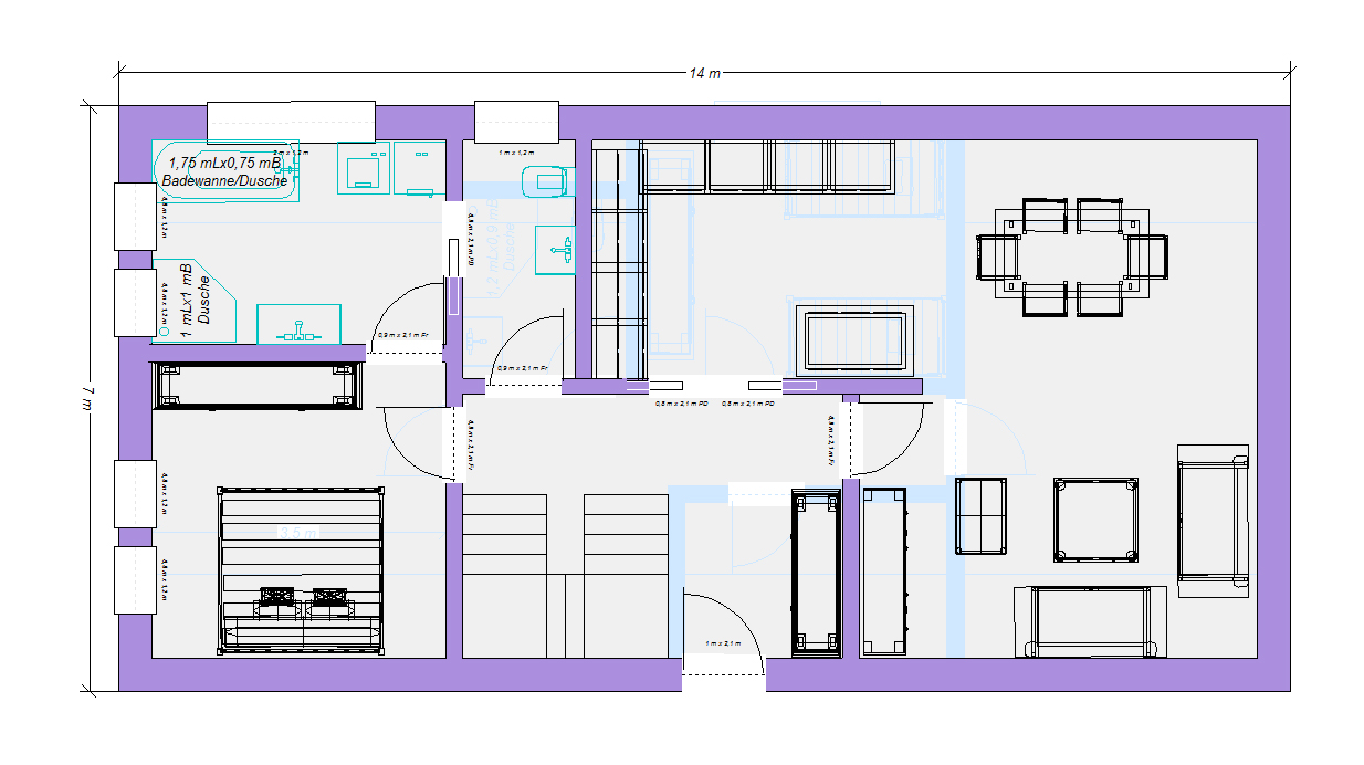

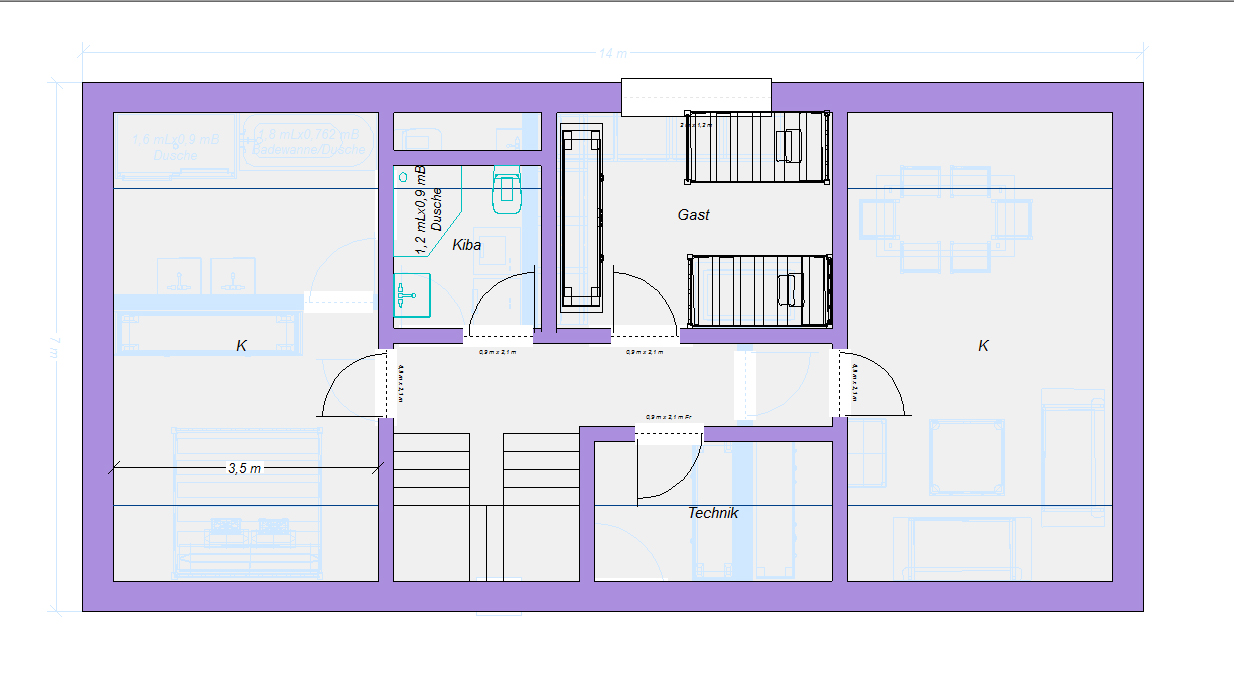

    Ich habe auch verschiedene Treppenvarianten ausprobiert… letztendlich ist es diese Form geblieben.

    Es ist aber nicht besser als der alte Vorschlag von @niko1202 .
    Ja, Garderobe ist da, aber der Rest … :yikes Sorry!

    Die Treppe funktioniert eh nicht. Und damit der gesamte Grundriss nicht.

    Ich weiß nicht, was ihr alle habt: der Platz ist doch ausreichend. Man kann ihn etwas optimieren und mit den Fragen des TEs kombinieren.
    Die Fragen wäre, sofern ich mich erinnere: Garderobe, etwas Stauraum, Licht im OG, damit es dort luftiger wird und Möblierung des Wohnzimmers.
    Und da kann man ansetzen.
    Die Treppe ist nicht optimal, nach meiner Meinung muss sie sich Richtung First öffnen, etwas mehr an Sofastellplatz, also eine etwas breitere Wand und oben Licht durch Dachöffnung, wie auch immer.
    Ich habe schon meinen Vorschlag an anderer Stelle gemacht, wo ich Treppe und Bad getauscht habe. Bäder brauchen keine Südausrichtung.
    Keine Ahnung, ob die Idee beim TE angekommen ist… sei es drum.

    Tuts nicht. die Wendelung beginnt bei der 9. Stufe, da bekommst keine 2m hin

    Licht übers Treppenhaus und somit im DG zb. Das streut ins ganze Haus.

    Vielen Dank für die Antworten. Ich hatte im übrigen zu den neuen Grundrissen auch schon mit Daumen hoch geantwortet die Grundrissvariante von Katja mit der alternativen Treppe für mehr Tiefe im der Küche werden wir auf jeden Fall nochmal überlegen, das sieht sehr gut aus.
    jo Bauherr mit der Idee des geteilten Bads oben, die hatten wir auch schon mal, und lassen wir definitiv nochmal planen - danke für den reminder - das könnte den Verkehr im Bad deutlich entspannen.
    zum Keller: wir wollten sehr sehr gern einen haben und haben uns intensiv damit mit verschiedenen Fachleuten beschäftigt. Damit kann ich ganze Foren füllen - das Ergebnis ist nein. Gartenhaus/Schuppen, Mini Dachboden (1,40 Stehhöhe) und Schränke müssen reichen.
    es handelt sich um eine baulücke und es ist ein Einzelhaus.

    Die Treppen berechne ich nach Zentimeter im Treppenprogramm. Was hier dargestellt ist, hat damit nix zu tun und dient nur als Skizze. Was das mit 2m zu tun haben soll, ist mir nicht klar. Wenn Du es genau wissen willst: Google "Treppe1x1."

    @Skogen Kniestock = 1m. Hast Du vielleicht überlesen?

    Bäder im Süden nehmen genau das: Licht!

    Das find ich in diesem Fall nicht so dramatisch. Bei Dachfenstern darf man ja nicht vergessen, dass das Licht zu allererst mal von oben kommt.
