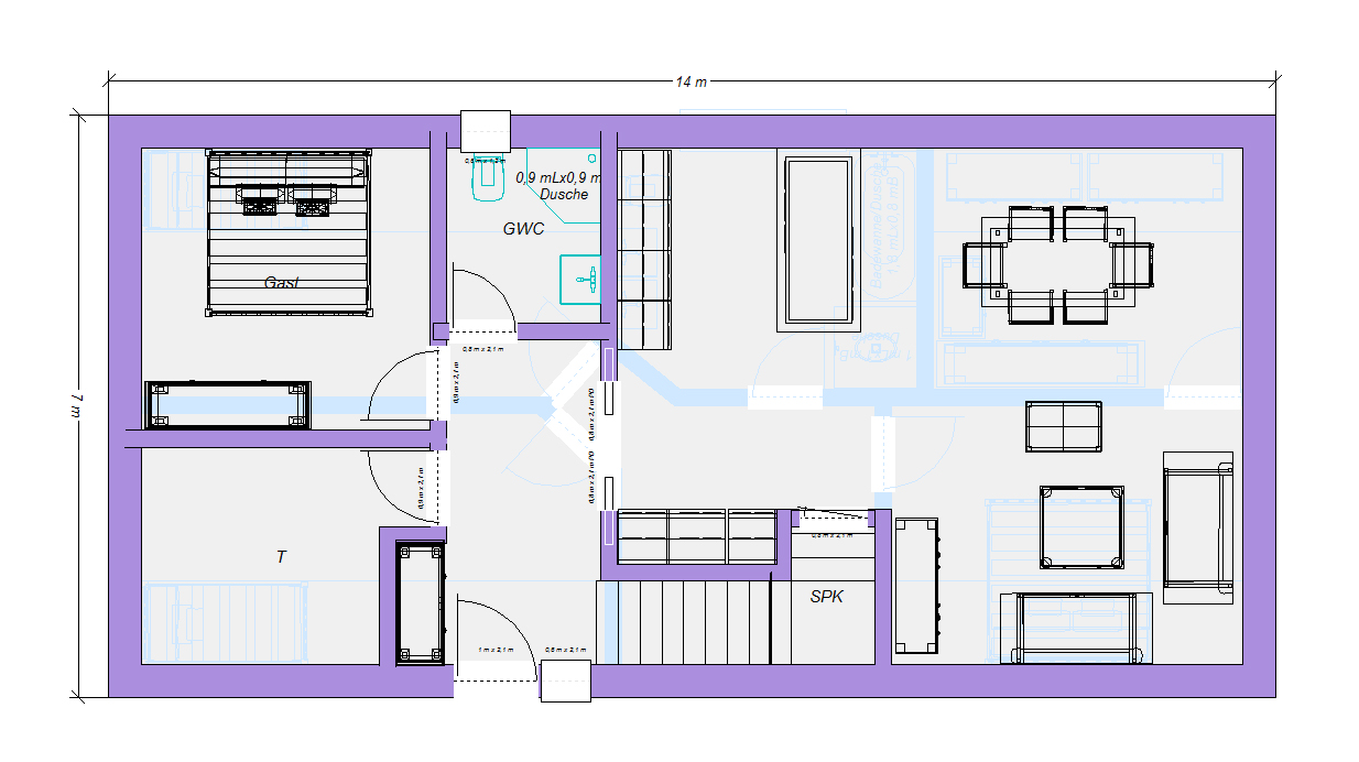

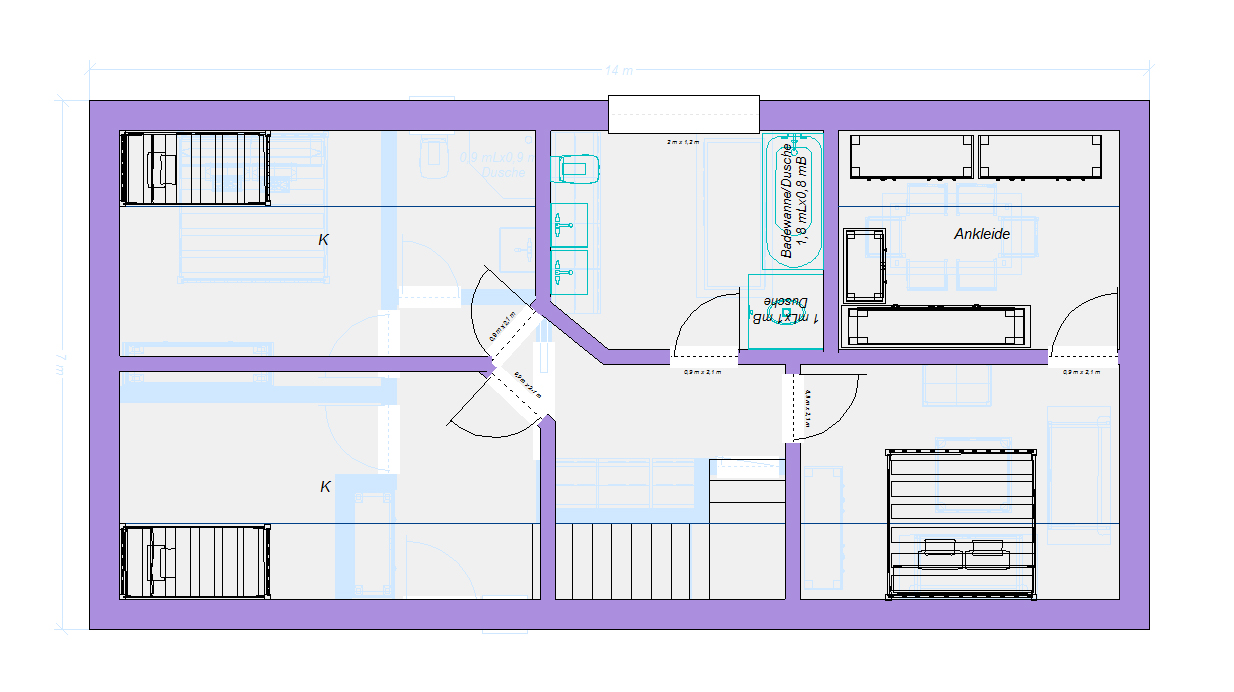

    Von wo auch sonst? Das nächste 2-geschossige Haus ist 5 Meter entfernt. Da will man nicht unbedingt ein Bad ggü und das im Süden.
    Ist meine Meinung, dass man das verbessern kann - jeder hat hier seine Meinung. Wenn Du das klasse findest, ist das ja ok.

    Norden = Treppenöffnung
    Ja cool. 5m Abstand - das muss man schon wollen, da kann man dann schön die Wäscheleine dazwischen spannen...;)
    Vielleicht kannst Du Deinen Entwurf mal verlinken, wo hast Du das Bad? Am Giebel?
    Ich hab Gardinen vor den Fenstern - ich weiß - altmodisch. Aber es gibt ja auch moderne Varianten oder Ornamentglas usw. Ich würde zumindest niemals an Fenstern sparen, nur weil gegenüber jemand wohnt.
    Ab davon ist wirklich die Frage, wieso die Stadt sowas zulässt. Was soll man mit 2,50m Abstand anfangen? Ein Doppelhaus wäre an der Stelle m.E. die bessere Lösung. Dann hätte man wenigstens 5m auf der anderen Seite - da könnte man auch mal sitzen oder ein Beet anlegen.

    Hab ich ja nicht geschrieben. Aber es wäre von Vorteil, wenn nicht nur Bad, sondern Aufenthaltsräume von den südlich ausgerichteten Fenstern profitieren und nicht nur die Bäder im EG und OG.

    Leider kann man es sich beim aktuellen Immobilienmarkt nicht immer so aussuchen, wie man es gern hätte ;-) Auf jeden Fall wäre ein Doppelhaus auf beiden Grundstücken sehr sinnvoll gewesen, wurde aber nicht gleichzeitig in den Verkauf gegeben.
