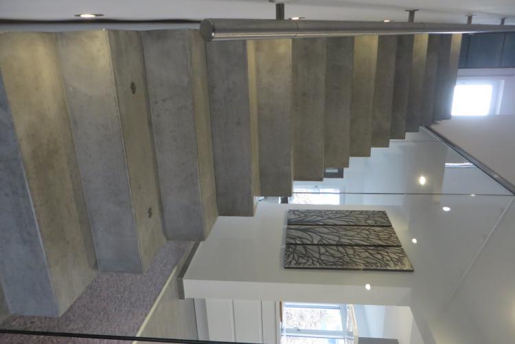

    hast du mal ein Bild wie eine inszenierte Treppenlösung aussieht ?

    Man muss halt abwägen wieviele Euros man in das wohnliche Umfeld des Kfz steckt. Mal eben ...hab's jetzt nicht nachgerechnet ... 45-50m²"Wohnfläche" für die Autos zu erstellen ist ja schon mal ein Wort.
    O.K., kenne die Baupreise in Österreich nicht. Bei uns in der Region wärst Du wohl mit 550k dabei. Plus Planungskosten. Plus Garage (sofern die in den 228m² nicht schon dabei ist)
    Mal ein Beispiel...
    Ja...warum auch immer?! Hier wirst Du eher von Architektenseite zu hören bekommen: "versuch's doch mal mit Split-Level!" DAS wollen eher die Bauherren nicht, ist eher eine "Architekten-Variante".
    Ähnliche Situationen hatten wir hier schon mehrfach. Immer (!!!) haben alle (!!!) Architekten und sogar die Laien davon dringend abgeraten. Ist wirklich unter aller Kanone. Habe selber gerade BH, die wollen das unbedingt so. Für ein Vermietobjekt (nicht für sich selber); ich kämpfe seit Wochen....geht echt gar nicht!!!!
    Achtung: Bild komischerweise um 90° gedreht....bitte Kopf im UZS nachdrehen

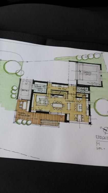

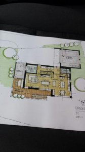

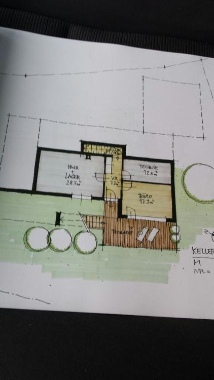

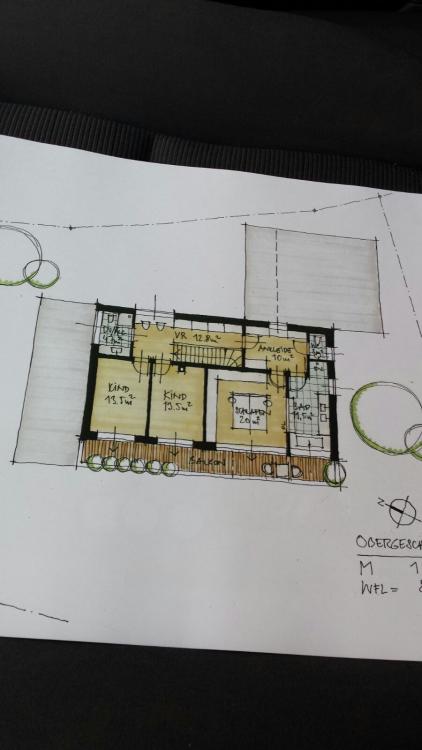

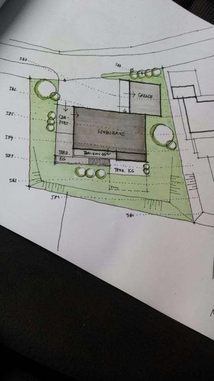

    neuer Architekt - neuer Versuch, hier mal ein Erstentwurf vom neuen Architekten. auf jeden fall mal nicht soviele ecken wie beim ersten aber auch irgendwie langweiliger wie ich erstmal finde einfach nur ein 4eckiges haus mit "fresswarze"

    Viel besser...

    Sehr offen gestaltet wurde das EG
    Sehr schön !
    Aber mehr Offenheit ..Freiraum für X bedeutet aber auch ein wenig Verschwendung ..
