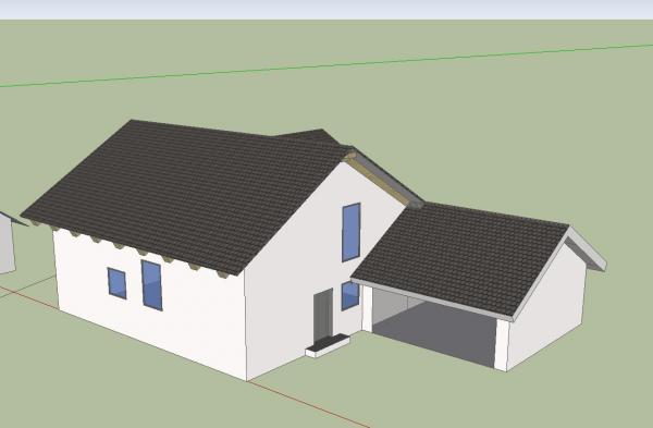

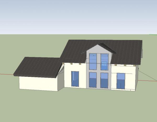

    noch 2 Stk 3D Ansichten....

    @Unregistrierter: ein grösseres Bad im EG als 4qm finde ich dann sinnlos wenn das Hauptbad über 15qm hat. Das ist Platzverschwendung
    Bebauungsplan sagt: Maximal 2 Vollgeschosse und mindestens 22Grad Dachneigung. Ist ein Bebauungsplan aus den 70ern wo relativ wenig vorgeschrieben ist. Sämtliche Dachformen sind erlaubt, einzig die Firstrichtung ist vorgegeben.
    Sorry für die kleinen Bilder wie kann ich die in grösseren Format einstellen?

    ich glaube der Rolf ist ein wenig erschüttert über die traufseitige Ansicht.( in Deinem Fall: die Hausseite mit der Garagenzufahrt hat nur zwei Fenster ).:bef1007:
    Ich denke mal ,da kommen noch ein paar "Gucklöcher" hinzu.:bau_1:
  13. vokono
    vokono
    30.08.2012
    194
    Elektro-Techniker
    NR
    @bindpe
    habe mich etwas ünglücklich ausgedrückt:
    Ich meinte die längere Hausseite ,die ja traufseitig ist .Garageneinfahrt ist ja die Giebelseite.:o
    Einfacher:Straßenseite!

    vom grundsatz gefällt mir das von außen recht gut, nur die fenster passen nicht.
    hinten raus ein glaspalast, vorne raus zwei schießlucken und an der garagenseite unsymetrisch (was grundsätzlich auch geht), aber deutlich zu wenig.
    wie sieht denn die andere seite aus?
    bedenke bei deiner megaglasfront auch den an dieser hausseite mangelnden stellplatz.

    Das Problem mit den mangelnden Stellplatz an der Glasfront hab ich beim ersten möblieren auch entdeckt. Eventuell werd ich die äusseren Bodentiefen Fenster wieder durch normale ersetzen
    Die wenigen Fenster an der gegenüberliegenden Seite ergeben sich daraus das es sich um die Nordseite handelt. Soll ich da nur zwecks der Optik Fenster reinmachen???

    wenn deine garage auf der grenze steht, wird das nix mit dem hohen giebel, damit überschreitest du die maximal zulässige höhe. der eg grundriss ist besser als vorher, das bad sollte bestückt dargestellt werden, damit man erkennt, ob die größe passt. im flur ist kein platz für eine garderobe. die diagonale wand oben ist fürchterlich, sie wird bei der dach- und deckenstatik beim tragwerksplaner eine runzelige stirn verursachen. die gartenansicht mit dem eingeschobenen giebel im dach sprengt die ansicht des hauses, die proportionen passen nicht.
    dein entwurf ist schlechter geworden, anders gesagt - du hast eine verschlimmbesserung eingestellt.

    kannst Du mir das bitte nochmal genau erklähren warum ich die maximale höhe überschreite? Ich dachte diese wird durch die im Bebauungsplan festgelegt Traufhöhe limitiert?? Und warum wegen der grenzbebaung der Garage?
    Die diagonale Wand, hatte ich von einem Grundriss eines Fertighauses übernommen (Haas Young and Creativ 255). Daher scheints wohl statisch zu gehen
    Wollte damit erreichen dass die Gaube einen Raum "gehört" und nicht geteilt werden muss.
    Danke
  19. #39 Gast036816, 06.01.2013
    schau im bebauungsplan rein, die maximale höhe oder maximale mittlere höhe bei grenzbebauung ist bestimmt dort geregelt. du hast keine traufhöhe bei deinem grenzständigen giebel.
