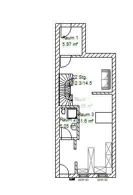

    Servus,
    seit Freitag besitzen meine Frau und ich ein sehr schmales Haus in der Donauwörther Innenstadt auf einer Insel (Insel Ried). Das Haus ist von ca. 1810, die alte Holztreppe muss raus da sie das komplette Haus in 2 schmale Räume teilt. Aktuell suchen wir Ideen da eine Kernsanierung ansteht, ich lade mal den Grundriss hoch.
    Über Ideen und Vorschläge freuen wir uns sehr und posten dann regelmäßig den Fortschritt am Haus.
    Wir haben beide bereits eine Menge Grundrisse erstellt aber keines konnte uns beide überzeigen. Anfangs war die Idee eine neue Treppe an die rechte Seite zu versetzen davor ein Gästebad.... Aktuell sind wir wieder bei Null. Mit dem Sanieren fangen wir ca. im März an. Es läuft auf eine Kernsanierung hin sprich Wände, Treppen alles Raus...

    Hallo Elliot,
    Kannst Du bitte mal den ganzen Bestand posten?
    Also mit den vorhandenen (tragenden) Wänden, Treppe und Fenstern. Dann auch das Grundstück... gibt es noch Garten oder ein Aussenteil?
    Wo ist Süden? Wieviel Etagen ?
    Und das wichtigste: für wen/wieviel Personen soll es ausgebaut werden? Was ist der Bedarf an Zimmern?
    Wirst Du einen Architekten einsetzen?
    Am besten mal die Originalpläne, falls vorhanden, einstellen.

    Wird wohl ein klassischer Reihenhausgrundriss werden. Die Aussenmasse geben das zumindest so vor. Und da gibt es sicher 137.258 verschiedene und z.T. auch wirklich gut funktionierende Grundrisse.
    Quasi ein freistehendes Reihenhaus. Fenster auf allen vier Seiten möglich.

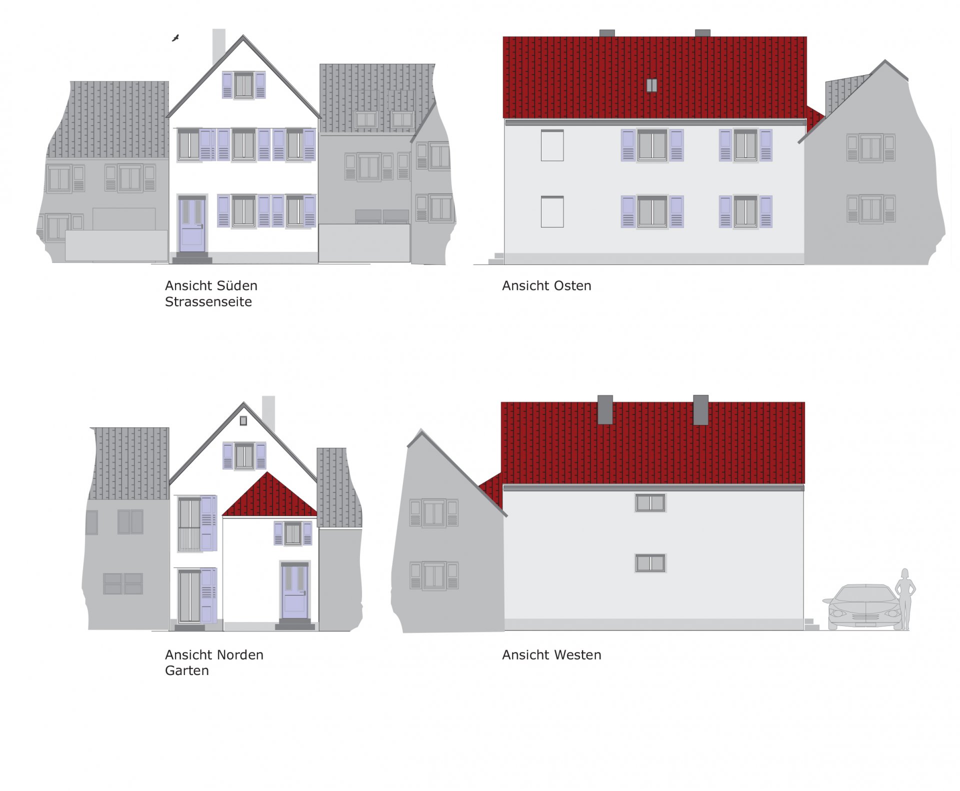

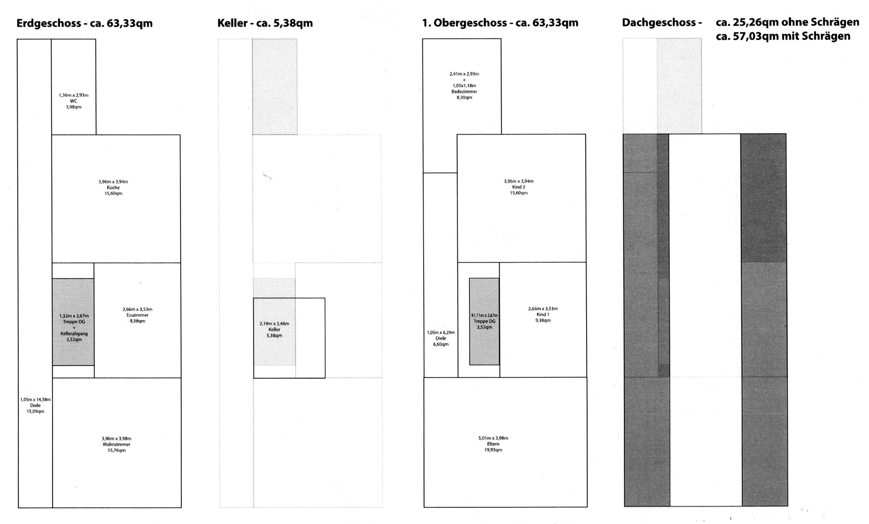

    Also hier der aktuelle Grundriss. Bauplan gibt es keinen, dass Haus ist sehr alt laut Stadt ca.18 Jahrhundert. Die Ausrichtung entspricht den Himmelsrichtung sprich Süden ist unten. Garten ist hinter dem Haus ähnlich geschnitten. 6 Meter breit und ca 50 Meter lang. Aktuell sind wir eine 4 köpfige Familie (2x Erwachsene und 2 Töchter) wobei meine Frau als Webentwicklerin gerne ein kleines Arbeitszimmer hätte. Unten würden wir eine große offene Wohnküche mit Wohnzimmer planen plus ein kleines Gästebad mit einer Dusche wenn das passt.

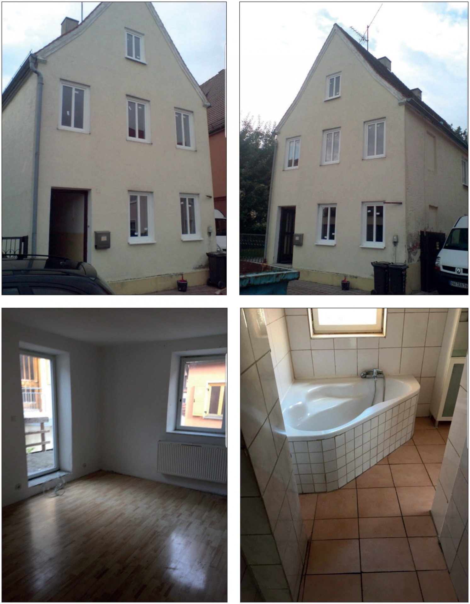

    Anbau ist laut Altstadtsatzung verboten, Fenster sind auf allen seiten bis auf der Westseite (zum Nachbar hin) vorhanden. Dach würden wir erst später zur Wohnfläche ausbauen. Treppe würde ich gerne auf die linke Seite versetzen da dort keine Fenster sind. Hier ein paar aktuelle Fotos

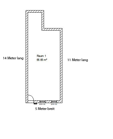

    Nochmal, ein freistehendes Reihen(endhaus), nicht mehr und nicht weniger. Und auf der einen Seite ohne Fenster. Grundrisse gibt's hierfür genügend.
    Das Treppenhaus sollte allerdings auch offen gestaltet sein, sonst ist's dort tagsüber dunkel.
    Die m²-Angaben passen irgendwie nicht zusammen. 5 x 11 = 55 m², 3 x 2 m = 6 m², Ges. 61 m². Aber auch nur, wenn Deine Angaben Innenmaße sind.
    Sind die 5 m und 11 m Innen- oder Außenmaß?
    Und das Dach (als Wohnfläche) machst du natürlich gleich mit. Wg. diesen paar m² später dann nochmals anfangen macht keinen Sinn. Evtl. sogar die beiden Töchter mit Kinderbad in's Dach "verbannen"? Oder Eltern+Bad mit Arbeitszimmer nach oben.

    Die Innenmaße sind 5 x 12 Meter, naja es ist halt schmal. Die Tage machen wir uns auf um mal zu sehen was unter den Böden und unter der Decke ist.
  12. #12 Elliott, 31.12.2018
    Elliott
    Elliott
    23.12.2018
    aktueller plan
