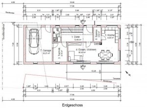

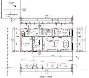

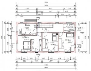

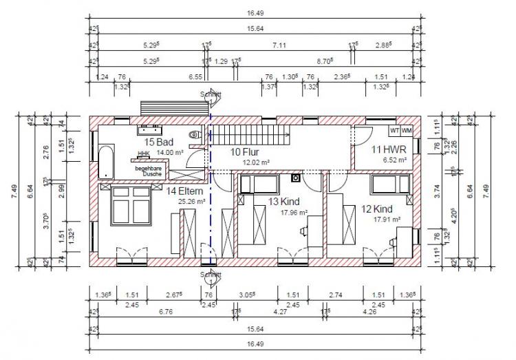

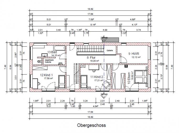

    bei uns stehen derzeit die Grundrissplanungen an. Mit folgenden Vorgaben sind wir an einen GU herangetreten:
    • Außenmaße ca. 18,0 x 7,5m, Massiv mit 42,5cm Ziegel
    • Raumprogramm EG: Eingangsbereich, Garderobe, Technik/Lager, WC inkl. Dusche, gerade Treppe, Speisekammer, Wohnen/Essen/Kueche (Kueche nordseitig mit Blick auf Einfahrt), (Garage)
    • Raumprogramm OG: 3 SZ, Bad, HRW + Hobby
    • Zwei Vollgeschosse, DG mit 45°
    Mittlerweile haben wir die angehaengten beiden Grundrisse zurueck: einmal mit integrierter Garage, einmal ohne (dafuer mit zusaetzlichem Carport). Ueber Feedback wuerde ich mich freuen.
    Viele Gruesse.

    Auf die Schnelle...
    Die Entscheidung, ob Garage im Haus oder Carport kann euch hier niemand abnehmen...
    Aber, einmal Wohnen mit 4,2 m Breite ist grenzwertig und einmal 3,7 m - geht garnicht. Ist dann eher Fernsehecke statt Wohnzimmer...
    Mehr später...
  3. #3 driver55, 24.07.2017
    driver55
    driver55
    22.02.2008
    6.840
    1.782
    Pforzheim
    Die Maße sind natürlich suboptimal. Weshalb 7,5 m? Gibt das Grundstück nicht mehr her? Wenn ich mir bei EG2 die Position des Carports ansehe, müsste doch Platz sein.
    Und 28-30 m² Flur sind eindeutig zu viel bei 35-38m² Wohnen/Essen.

    Da muss ich dir zustimmen. Hast du evtl. Input inwiefern das Bad im OG "machbarer" dargestellt werden kann? 2,76m bzw. 2,95m sind evtl. etwas knapp.
    Oder hast du Ideen wie ein Zugang zum DG moeglich ist (evtl. ueber einzelne Raumspartreppen in den KiZi?) ohne dass relativ viel Flaeche fuer den Flur im OG "verloren" geht?
    Was ist von einer Gas-BW-Therme im DG zu halten um den Technikraum im EG zu entlasten?
    Gruesse.
  7. #7 driver55, 26.07.2017
    driver55
    driver55
    22.02.2008
    6.840
    1.782
    Pforzheim
    Das sehe ich jetzt nicht soooo kritisch. Sind immerhin 14 m². Bei einer ordentlichen Planung kann man das schon vernünftig darstellen.
    Klar, machbar. Die Frage ist aber doch was im DG ist, bzw. gelagert wird. 5 x im Jahr wg. Weihnachts-/Oster-/Herbst-Deko nach oben oder evtl. täglich mehrfach?
    Klar, machbar. Muss halt entsprechend geplant werden (Statik).
    Das alles ist den 7,49 m geschuldet. Effektiv (innen) sogar "nur" 6,65 m. Und auf dieser Breite 2 Räume unterzubringen sind halt nun mal "Schläuche". Klar, in DHH, RHH funktioniert das auch mit 5...6 m irgendwie, aber wenn man andere Möglichkeiten hat, sollte man diese auch nutzen...
    Und bevor die Räume final geplant werden, sollte die Breite auf das maximal mögliche Maß gebracht werden.

    mir gefallen solche Grundrisse, wobei ich das Wohnzimmer wie driver auch ein wenig eng finde.
    Was ich ändern würde wäre die Badewanne. Um 90° drehen und an die linke Wand schieben. Dusche und WC weiter nach rechts.
    Hochmauern um die Wanne bis zum Wannenrand oder einen gemauerten Schrank als Abschluss.
    Momentan steht die Wanne ein bischen unglücklich am Anfang des Raums.
    Andersrum wäre es "aufgeräumter".
    Der Küchendurchgang sollte auch mit 1,20m statt jetzt 1,80m reichen. Dann hat man mehr Arbeitsfläche und es macht es
    optisch deutlich wo die Küche anfängt.
    Den Unterzug in dem Bereich....das geht gar nicht.

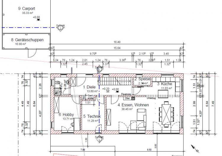

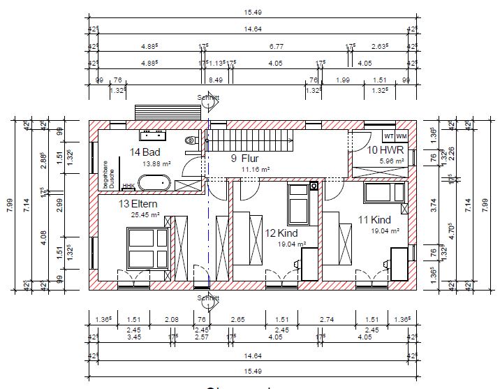

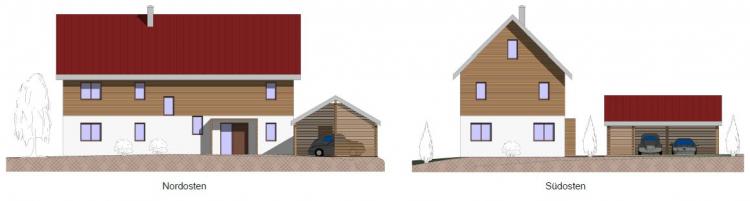

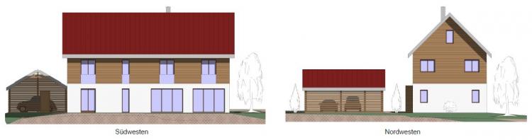

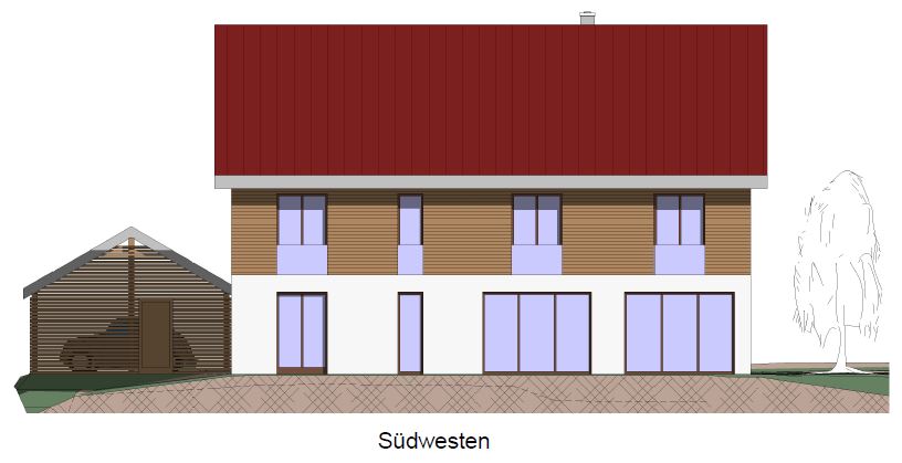

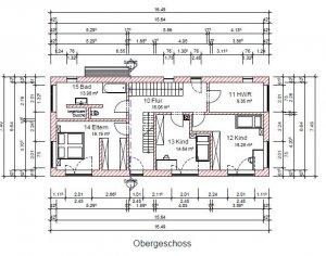

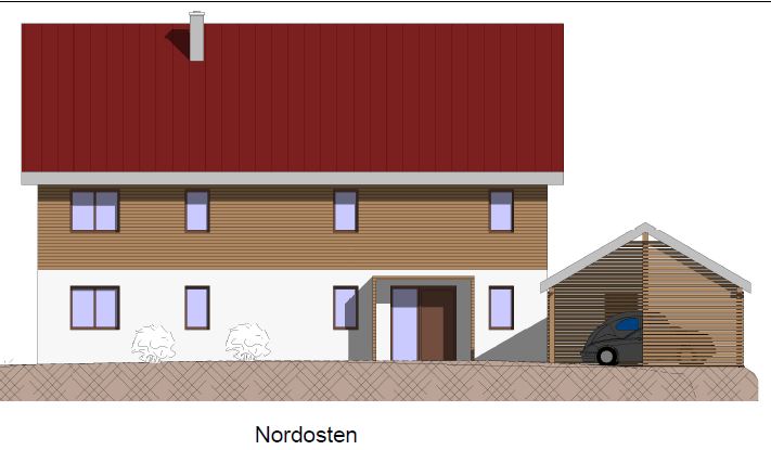

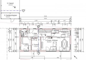

    Ein "Servus" in die Runde,
    der nächste Stand der Planung ist vorhanden. Habe nun noch die Aussenansichten angehängt.
    Was haben wir geändert:
    1) es bewegt sich in Richtung "ohne integrierte Garage", dafüer mit separatem Carport/Geräteschuppen
    2) der Bereich der Speise im EG wurde geändert, aber für uns noch nicht zufriedenstellend
    3) im OG Entfall des "senkrechten" Flurs, dafür Integration ins Eltern-SZ, welches mittlerweile echt groß ist
    4) Vergrößern/Angleichen der KiZi (durch Verkleinern des HWR)
    5) Grundriss Bad-OG, aber noch nicht 100%ig zufrieden
    Gibt es Ideen zum Bereich der Speis (oder komplett entfallen lassen und Großteil in "Technik" integrieren und Kleinteil im Staubereich unter der Treppe)?
    Wie seht ihr den Eingangsbereich von Diele ins Wohnzimmer? Gefühlt für mich noch nicht wirklich passend. Evtl. Schiebetür? Oder den Ofen in die linke obere Ecke des WZ verlegen und den Eingang in WZ/Küche zusammenlegen?
    Evtl. Ideen für die Aufteilung des OG-Bades?
    Wie "schlimm" ist der Unterzug im EG bzw. wie lässt sich dieser vermeiden?
    Viele Grüße.

    Da schaut man mal mehr oder weniger erholt während des Urlaubs in's Forum und will die Fortschritte begutachen...
    Hm, leider Fehlanzeige. Das EG ist (meiner Meinung nach) jetzt totaler Murks!
    Laufweg ist Diele/Wohnen/Essen und dann erst Küche. Rest schaue ich mir erst gar nicht mehr an...
    Und die 7,49 m Breite sind wohl doch fix.:cool:...obwohl man anderes kommunizierte....
    Eher "Wände schieben" statt "richtige Planung" nach Bedürfnissen/Wünschen?

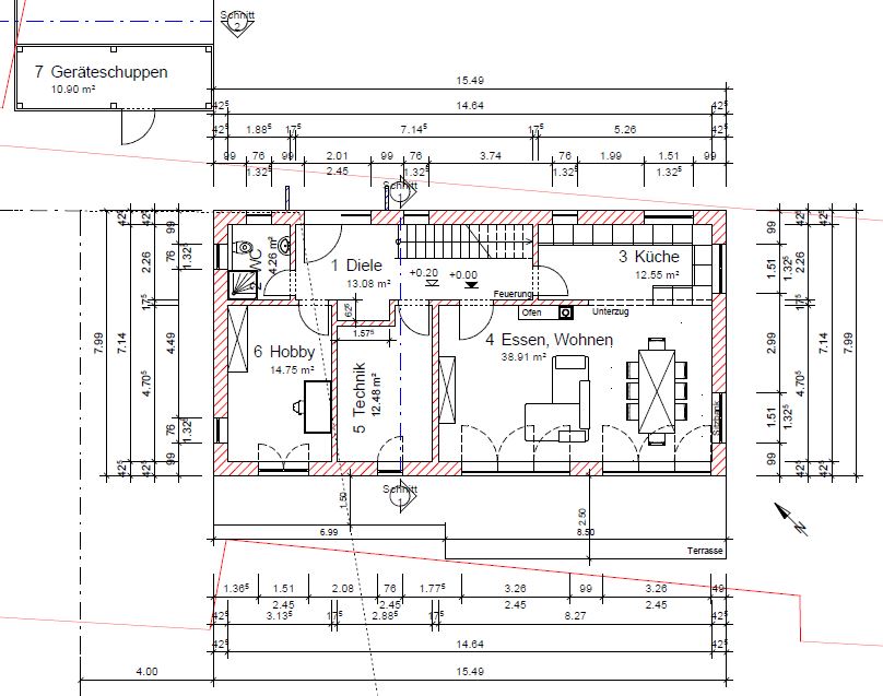

    Mahlzeit die Damen und Herren,
    die nächste Aktualisierung wurde gemacht. Größte Änderungen:
    • Außenmaße nun 15,5 x 8,0m
    • Entfall Speisekammer
    • Anpassung Fensterpositionierung Nordost-Seite
    • Verschieben Kamin
    @driver: inwiefern ist ein quadratischer Grundriss energetisch besser?
    Weiteres Feedback gerne gesehen.

    Geringste Aussenhüllefläche bei maximaler Wohnfläche...
