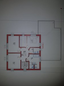

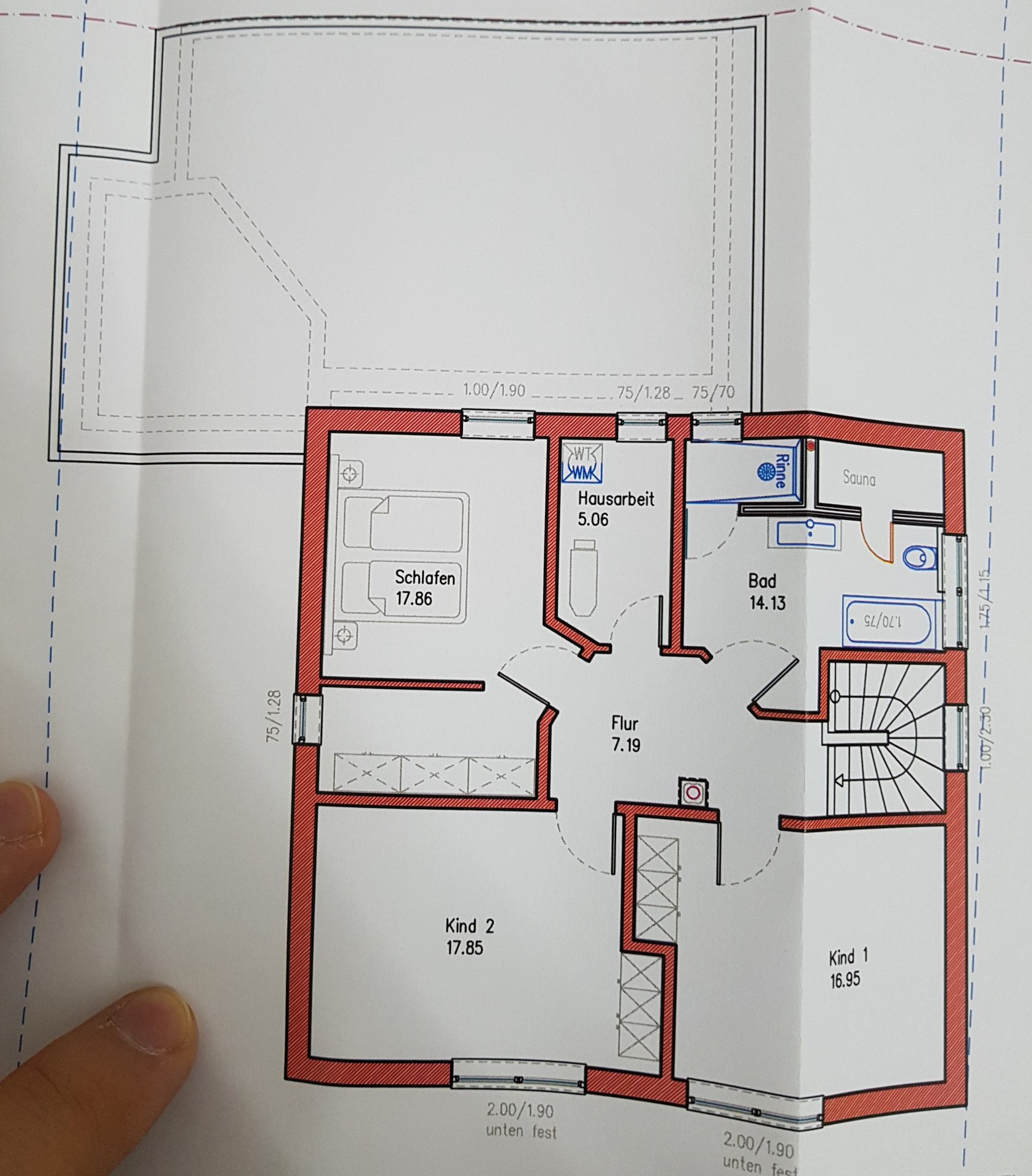

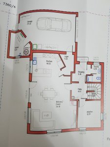

    wir sind gerade am Haus planen. Es müssen wegen der L-Bank max. 160 m² Wohnfläche sein, aktuell sind es 158,44m².
    Da wir ohne Keller bauen (zu teuer) benötigen wir überall sonst Abstellfläche (unter der Treppe, Garage usw.).
    Was haltet Ihr davon?
    Die Fensterplanung ist noch nicht abgeschlossen.
    Danke und Gruß

    • Das obere rechte Eck (Eingang / Diele / WC / Lager) im EG ist zu verschnörkelt.
    • Wand+Türe zwischen Eingang / Diele entfernen (In die Nische soll vermutlich die Garderobe, was für 5 Köpfe aber ohnehin zu wenig ist...)
    • Das Lager in der Küche ist eine Schleuse in die Garage, mehr aber auch nicht. Platz für eine Kiste Spezi, das war's aber auch schon. (Soll da ne 30er-Regalwand hin?). 4 m² verschenkt, von Lager keine Spur.
    • Küchenecke, wg. Ecke (Lager), Sonderanfertigung oder nicht nutzbar...
    • Stellfläche / Lagerraum eher Fehlanzeige.
    • Wäsche wird ausnahmslos im WT getrocknet? Sehe keinen Platz für Wäscheständer (evtl. in Arbeiten...?)
    • Das Bad ist auch suboptimal. Platz für Schrank / Schränkchen (Handtücher etc.?)
    • Einen 3 m Schrank in Schlafen halte ich auf Dauer auch zu wenig...(Der platzt doch schon direkt nach dem Einzug aus allen Nähten...). Macht wenigstens eine zweite Schrankreihe in die Ankleide. (Wände verschieben...10er-Wand Richtung Bett, Kind2 etwas kleiner...)
    • Wird wirklich in "Hausarbeit" gebügelt? (Ok, irgendwo muss ja auch gewaschen werden...)

    Puuh, die verschiedenen Winkel der Wände gab es im Angebot? Für mich ein Disaster, die schon in Perspektive sieht, wie falsch schräg etwas ist. Auf mich macht es den Eindruck, dass ein Laie dort, wo die Planung auf dem Blatt Papier nicht funktioniert, einfach mal willkürlich schräge Wände hinsetzt, damit die Räume überhaupt zugänglich sind.
    Eingang und Diele ist getrennt, muss nicht sein. Schleuse zu verwinkelt und nicht möblierbar. Ich würde da mal den ganzen Knoten entwirren und alles radieren. Eine größere Garderobe ist eh von Vorteil.
    Die Tür von der Garage zum Haus ist überflüssig, da die Eingangstür ja nebenan ist. Wenn die Tür also wegfällt, hat man viel mehr Optionen.
    Vom Sofa aus kann man nicht in den Garten schauen...
    Ankleide: entweder größer für zwei ggüliegende Schränke oder Wand weglassen.
    HWR oben ist toll. Dusche mit Fenster dagegen wieder eine Piepshow für die Nachbarn.
    Ansonsten fehlt Bemassung, der Lageplan wie auch die Ausrichtung, usw usf.
    Abstellraum unter der Treppe seh ich nicht.

    Folgendes wird noch umgeplant:
    Lager: Tür usw. sehen wir auch so. machen wir anders. Schräge machen wir wegen dem Eck auch wahrscheinlich raus oder ziehen es vor, damit es keine totes Eck gibt.
    WC EG aus dem Windfang raus.
    Windfang nach vorne ziehen um aus der Garage und Eingang in den Windfang zu gelangen.
    Schräge Wände oben ist für mich eher weniger ein Problem. Das ging auch nicht anders weil wir das Bad vorgeschoben haben und der Kaminanschluss im Weg wäre, wenn man alles gerade macht oder?
    Kleiderschrank oben wird auch vergrößert, leider zum einbüsen vom Kinderzimmer. Meine Idee oben war noch den Kleiderschrank und den HWR zu tauschen um ein langes SZ zu bekommen und hinter dem Bett den begehbaren Kleiderschrank. Das Problem dabei ist, dass die Waschmaschine und Trockner neben dem Kinderzimmer währen und das aus Geräuschgründen nicht optimal ist.
    Schrank im Bad hinter der Tür.
    In der Dusche das Fenster ist Matt und oben als Licht- und Lüftungsquelle, somit sieht man da nichts durch.

    Auch durch Milchglas kann man grobe Konturen erkennen. Und wenn man dann mal zu zweit unter bzw. vor der Dusche steht...
    Auch würde ich mir überlegen wieviel Spritzwasser da hin kommt. Wir haben auch eine offene Dusche mit 120cm. die knapp 80 cm davor und auch der Wandbereich bekommen doch noch was ab.
    Warum kann das Schlafzimmer nicht kleiner werden? Leider stehen keine Maße dran.

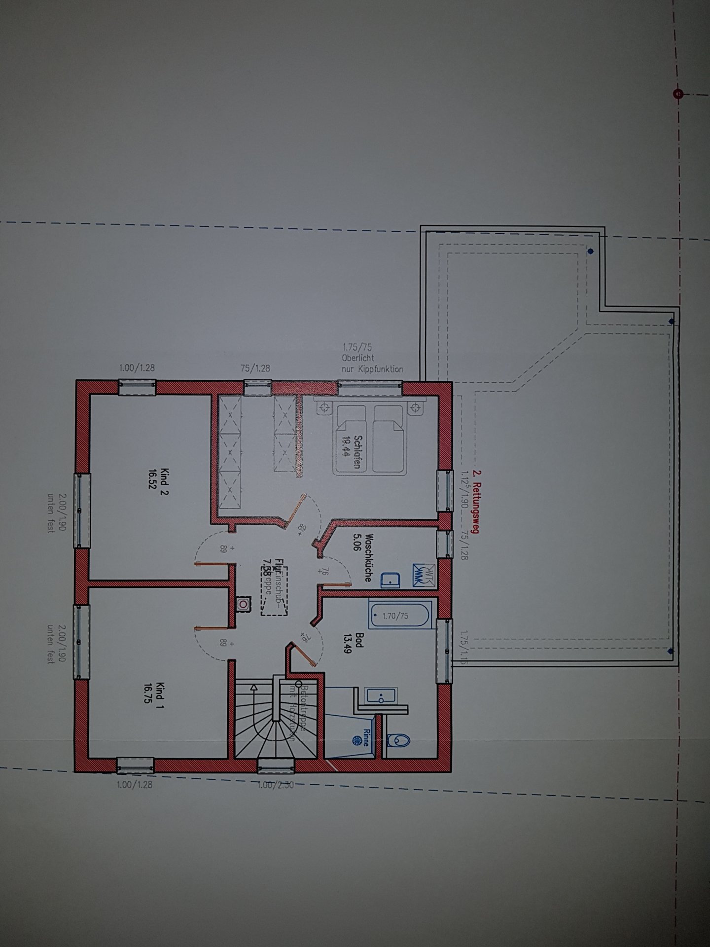

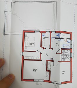

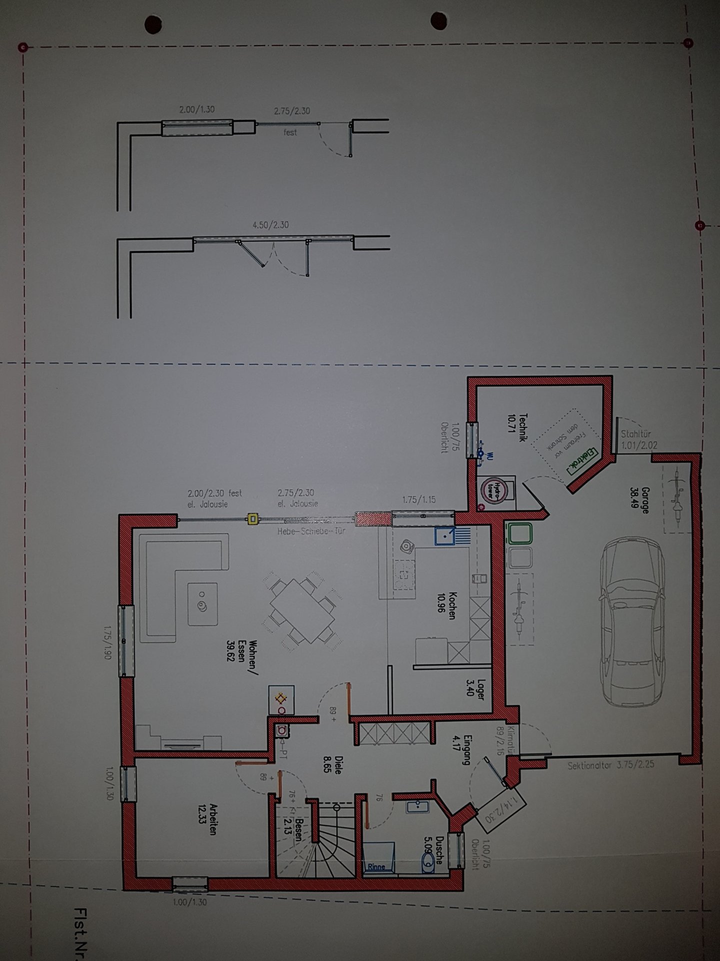

    Waren nochmal beim Planer und haben einige Anpassungen gemacht.
    Was denkt ihr?
    Bei dem Terassenfenster schwanken wir zwischen den anderen Alternativen.

    Die Änderungen sind ja nicht als wesentlich zu beschreiben - der "Planer" kann nix oder Ihr zwengt ihn ein.

    Der Technikraum ist sehr ungünstig im Grundriss angeordnet.
    Lange Versorgungsleitungen zu den Zapfstellen usw.
    Ein Detail noch : Die Klimatür zur Garage könnte eine Fehlplanung werden .
    Die kollidiert doch mit den Laufschienen vom Sektionaltor
  17. neovo
    neovo
    30.04.2019
    16
    Wo könnte er besser passen?

    Lageplan ?
    Zufahrt ist ja gegeben.
    Aber auch egal..
    Zwischen Lager und Eingang.
    Dann müsste der Grundriss aber nochmal neu.
    Aber die Außeneinheit der WP gehört einfach nicht vor das Haus, weil nicht so schön.:28:

    Und was hast Du jetzt von der Vielzahl an schrägen Wänden? Die sind bei guter Planung alle überflüssig.
