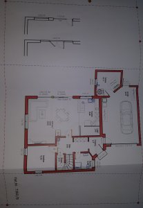

    Nein, kann man nicht: Bebauungsplan, Grundstück, Lageplan, Baufenster: sämtlich nichts davon zu sehen.

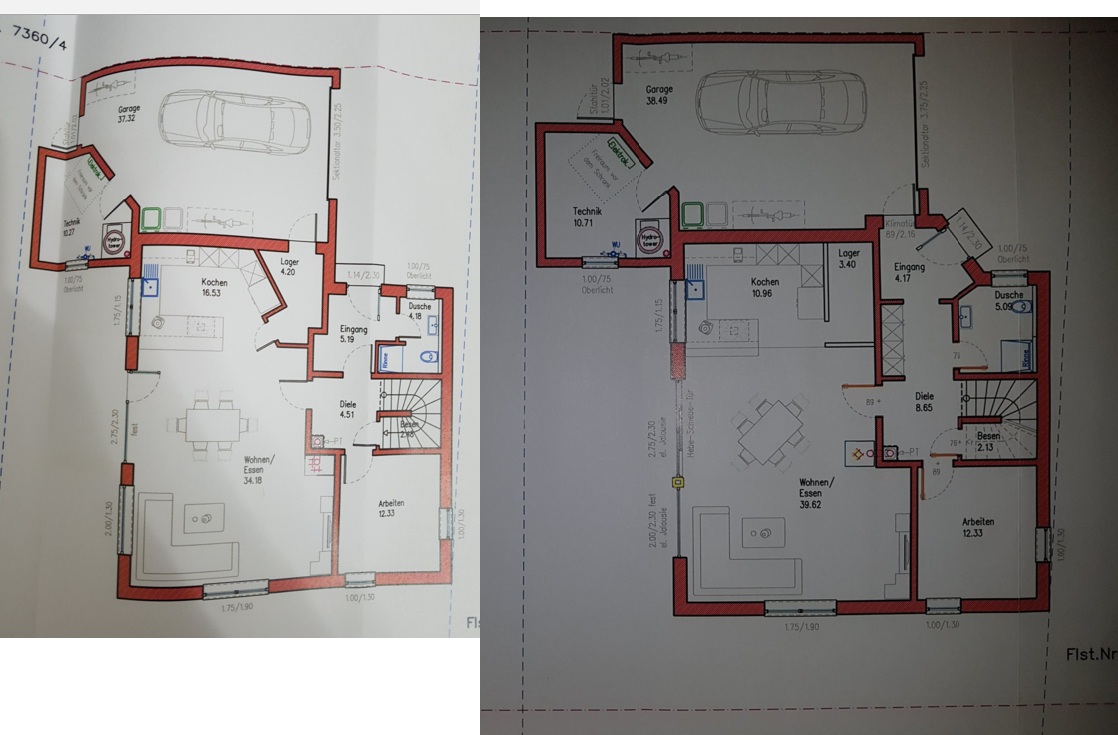

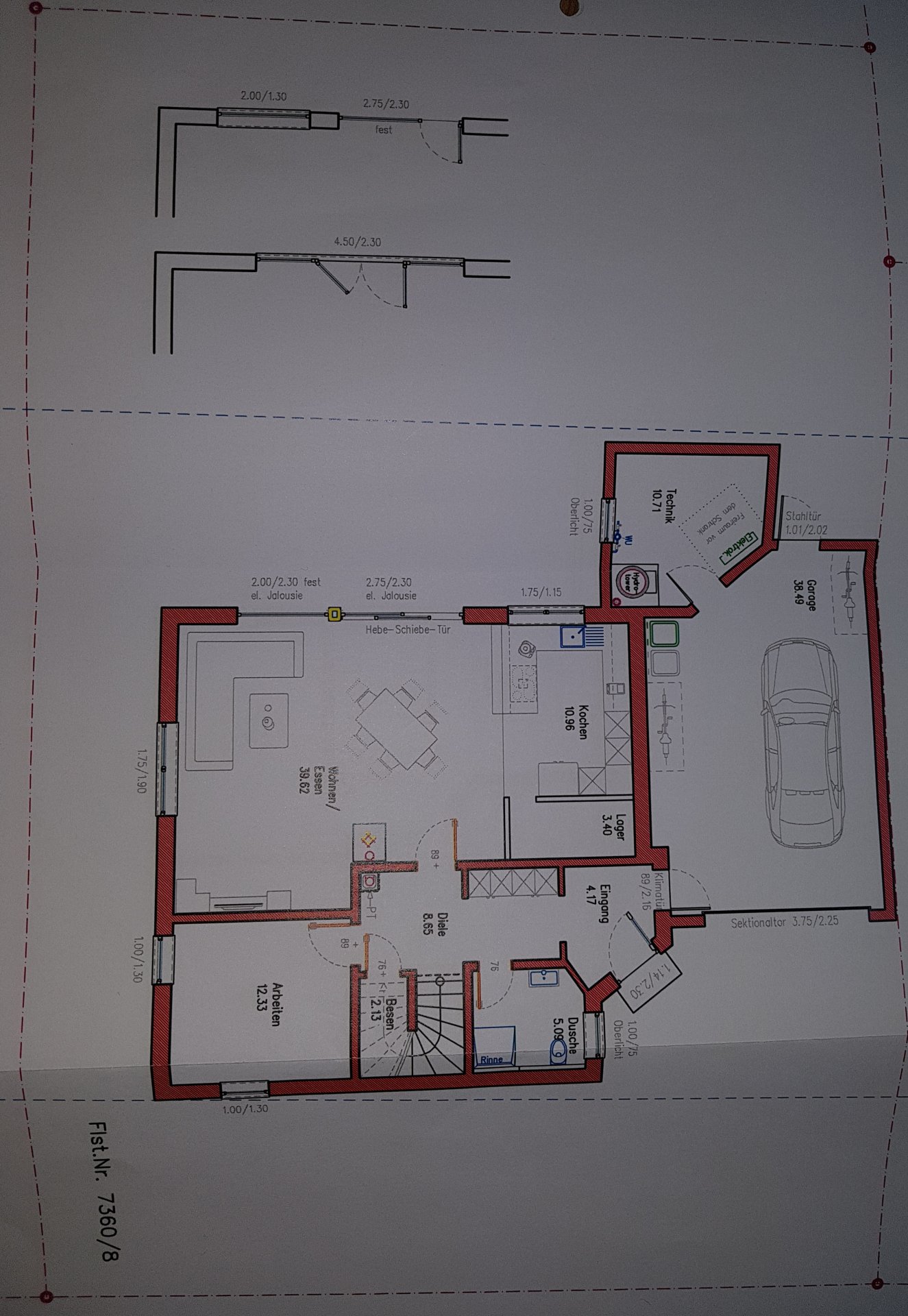

    Die Pläne wurden nun gedreht - ist denn jetzt wenigstens oben Norden ?
    Es ist bei gefaltet in den Grundriß gezwängten Wänden geblieben. Die von mir als abwesend gelobte Hebeschiebetür wurde nun hineingeplant. Mein erster Schwerthieb (Befreiungsschlag) würde die Zwischentür zur Garage treffen. Gefaltete Verkehrswege sind übrigens ein Zeichen für falsche Raumanordnungen (kein Beweis, aber ein sehr starkes Indiz). Ob der Grundriß auf der Formatebene entzerrbar wäre, ist mangels Baufensterkenntnis nicht erkennbar.

    Hier mit Foto mit Baufenster (Blaue Linie). Rechts neben der Garage ist Norden. Versuch doch mal ein Vorschlag zu machen
    Mit der Schiebetür ist Geschmacksache.

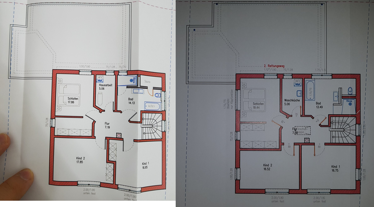

    Im Märchen verspräche der König dem Burschen seine Tochter, der im Folgenden eine wesentliche Verbesserung sähe:
    EG alt / neu
    Haustür schräggestellt, Wand zur Garage macht einen Schlenker mehr (dafür im Wohnzimmer einen weniger), Eingangsbereich hat Kammern wie ein Fensterprofil, um die Ecke geschwenkter Kamin drückt den Eßtisch schräg, Speisekammer ohne Verbesserung verändert.
    OG alt / neu
    immer noch nicht erkennbar ob Geradwandgeschoß oder nur hoher Kniestock, Sanitärobjekte-Layout leicht entmurkst, aber es bleibt bei einer den Tag nicht schön beginnen lassenden Verwinkeltheit, Einschubtreppe eingezeichnet, leichte Verbesserung der Ankleide im wesentlichen zu Ungunsten von Kind II.
    Schöner geworden ist da nichts. Der Grundmurks bleibt, daß das Haus eine vollgepferchte Abstellkammer für Zimmer ist. Ein Dach über dem Kopf, ja, aber vom Raumgefühl her ein Krampf. Wünsche und Fläche passen nicht zusammen - entweder man opfert Räume oder das Haus bleibt eine hoch dicht gepackte Kammernsammlung.
    Das Schlafzimmer wird größer, wenn man auf die Separierung der Schränke verzichtet. Die Waschküche kann runter in den Hausanschlußraum. Die Verbindungstür zur Garage kann ganz weg. Wenn oben trotz der Wanne auch eine Dusche ist, kann die Dusche aus dem Gästeklo weg / das schafft Platz für die Speisekammer / das schafft Platz für einen Eingangsbereich zum Gerneheimkommen. Weg mit dem Kamin, und schon steht der Eßtisch nicht mehr im Weg.
    Fazit: Beseitigung der Konkurrenz von Räumeanzahl, Platz, Objektepositionen und -anordnungen führt zu einem wohnlichen Haus. Was hier stattdessen gezeigt wird, ist ein gemauertes Hausboot / Zelt / Kurzstreckenflugzeug / Bewohnerregal. Ohne Krampf bräuchte das gezeigte Raumprogramm 220 qm zzgl. Garage.
