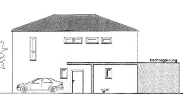

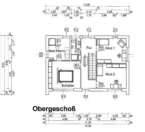

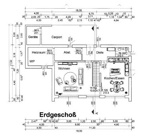

Diskutiere Grundriss Meinungen im Architektur Allgemein Forum im Bereich Architektur; Hallo zusammen, hier mal der Grundriss der uns bei unserem Projekt vorschwebt. Gibt es grobe Schnitzer ? [ATTACH][ATTACH]

    Hi da ich Laie bin gehe ich nicht auf technische Dinge ein sondern rein auf die Sachen die mir so spontan auffallen....
    1. Treppe EG > OG.....Man muss immer durchs Wohnzimmer was meiner Meinung nach seeeehr suboptimal ist, spätestens wenn die Kids mal älter sind wird das Euch und die Kids stören
    2. Bad im Schlafzimmer OG....ihr steht stets zu selben Zeit auf und geht zur selben Zeit ins Bett? Wenn ja dann ists ok wenn nein würde es mich persönlich nerven und vermutlich wach machen wenn mein Partner morgens früh vor mir aufsteht, erst an den Kleiderschrank latscht um Sachen zu suchen dann ins Bad und dann zum xten mal durchs Schlafzimmer um zum Flur zu gelangen...
    Ich würde nochmal mit dem Archi reden ob man die Räume nicht noch "versetzen" kann...2 Bäder im OG finde ich gut!

    brauchst Du als Lehrer kein Arbeitszimmer zu Hause? Hast Du - im Gegensatz zu mir - ein schickes Arbeitszimmer in der Schule, wo Du dann auch abends, am Wochenende und in den Ferien arbeiten kannst?
    Zur Treppe: Sehe ich das richtig, dass der Durchgang zum Esszimmer unter der Treppe ist? Ich zähle bis zur Türe 8 Stufen, das macht dann eine Durchgangshöhe von nicht ganz 1,6 m, was mir recht wenig scheint.
    Ansonsten finde ich als Laie es nicht schlecht, aber sehr minimalistisch (es gibt hier ja keinerlei Gästezimmer, Arbeitszimmer, Raum für Hobbies o.ä.).

    Was mir gefällt: große Küche mit Essbereich.
    Was mir nicht gefällt:
    - Die Lage der Treppe: alle Besucher Deiner Kinder müssen durchs Wohnzimmer, das somit zu einem Verkehrsknotenpunkt wird.
    - Das OG hat nach meinem Geschmack zu viel Verkehrsfläche.
    - Kinderbad ohne Badewanne: in den ersten Jahren sicher unkritisch, wenn die Süßen durch Euer Schlafzimmer zur Badewanne tappern. Spätestens wenn Sie mit ihrem Besuch baden wollen, hört der Spaß auf...:biggthumpup:

    Also prinzipiell find ich's als Laie gut, weil relativ viel herausgeholt wird aus einem nicht
    gerade riesigen Haus.
    Der Grund für den nicht geschoßgleichen Grundriß kenne ich nicht... (Heizraum mit Flachdach?)
    Mir gefällt aber auch die Treppe nicht und der Flur im OG.
    Die Variante mit Elternbad würde ich bei dem geringen Raum fallenlassen und
    vorschlagen, die Treppe zu drehen. Wenn es die Raumhöhe hergibt den Deckenausschnitt verkleinern
    und damit erreichen, dass das Bad im oberen Bereich zugänglich wird und
    trotzdem das eine Kinderzimmer noch wachsen kann. Nicht viel und nicht
    sonderlich sinnvoll, aber besser als ganz toter Raum im Flur wie ich finde.
    Naja - nur ne Idee jedenfalls :)

    der gröbster schnitzer ist, dass du ansichten und schnitt nicht eingestellt hast. die lage der treppe im eg wrd mir nicht gefallen, ich würde die treppe um 180° drehen, so latschen alle durchs wohnzimmer. denk daran, die kinder werden größer und freunde und/oder freundinnen laufen durchs wohnzimmer und du kannst dich dann nicht richtig auf dem sofa fleezen.
    ich nehme mal norden ist oben!
    einen geordneten ansatz als grundrisslösung kann man erkennen, anhand der fürchterlichen möbeldarstellung stell ich mir immer die frage - selbst designed?

    ich kenn mich mit Statik nicht aus, aber mir fällt auf, dass hier fast keine Wand auf der anderen steht, was nach anderen Aussagen hier statisch ein größeres Problem werden könnte!?

    @ coroner - dein vorschlag gehört rausgeschmissen. du hast die treppendarstellung im og derart gestaucht, da geht kein holländer rauf oder runter. vergesst den vorschlag - das ist purer nonsens!!!!

    Stimme auch für Treppe drehen.
    Ich glaube, da soll am Treppenanfang noch eine Schiebetüre zwischen Wohn- und Esszimmer sein. Kein Zugang unter der Treppe, das wird wohl eher eine Abstellkammer.
    Und Bad direkt neben Schlafzimmer kann ich aus eigener Erfahrung sagen, dass das obernervig ist. Man weckt den Anderen garantiert immer auf, wenn die Klospülung läuft oder man duscht...

    @Norbert
    Du kennst die Raumhöhe also schon?

    16*19,5 ?

    @TE ...einen Keller bekommt das Haus nicht?

    coroner - kuckst du in die grundriss eg - da steht 16 stg 19,5/24,7, das ist schon eine verdammt steile treppe. du schnippelst mal im treppenlauf noch einen gefühlten meter weg. treppensteigung dann steiler als 45 grad?
    geschosshöhe rechnerisch 3,12 m

    Es war ein Idee - abhängig von der Machbarkeit der Verkleinerung des Deckenausschnittes.
    Das hängt - wie du schreibst an der Geschosshöhe - in deiner Rechnung fehlt aber die
    Dicke der OG Decke - nehmen wir mal 24cm an - bleiben 2,88m übrig.
    Schafft man es nun 2 Steigen vorzuziehen hat man an der projezierten Stelle immernoch
    2,56 Höhe beim Treppenaufstieg, oder? Ist das schlimm?
    Und schafft man es nicht passt halt kein BEtt in die Nische des Kinderzimmers, sondern nur ein
    Schrank oder ein Regal. Es ging doch nur um den GEdanken.
    Ist doch auch nicht so wichtig - es geht doch hier primär mal um den TE und seinen Grundriß .

    Spätetens wenn sich das OG unter dem Dach befindet wird es mit Treppe drehen schwer, dann ist der Austritt kurz vor dem Drempel. Ansonsten: Brauchbare Ansätze, aber noch nicht zu ende gedacht.

    in der geschosshöhe ist die decke mit drin du schlaule!
    der apendix im kinderzimmer ist flüssiger als wasser.

    Wo wird gewaschen?
    Es gab hier mal ein Grundriss, wo die WM und Trockner im OG in eine Nische untergebracht war. Man könnte den Appendix vllt. dazu nutzen?

    Vielen Dank....
    Vielen Dank für die rege Beteiligung und Denkanstöße.
    zu euren Fragen:
    Haus wird südwestlich ausgerichtet sein. (hoffe das heißt so....jedenfalls ist carport und Haustür Richtung Nordostseite)
    Treppe: Frau wills unbedingt so haben...^^ :bierchen:
    Bad am Schlafzimmer: Frau ist schwerhörig und Tiefenschläfer......ich Frühaufsteher von daher passt das schon :winken
    Kinderbad: Muss zum Waschen und Duschen reichen......wer später mehr möchte, soll sich ne eigene Butze besorgen.
    Unter der Treppe ist tatsächlich Stauraum geplant.
    Schiebetür zwischen Küche und Treppenaufgang.
    Lichte Deckenhöhe 265cm
    Arbeitszimmer wird eines der Kinderzimmer
    Heizraum bekommt entweder Pultdach mit südwestlicher Ausrichtung zwecks evtl. Kollektorflächen oder eben Flachdach.
    Gewaschen wird im Heizraum. Frau bekommt noch nen Fenster reingebaut ;)
    hoffe nix vergessen zu haben.
    Gruß Jan

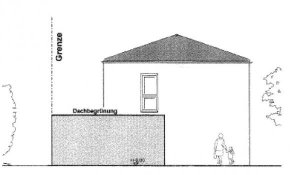

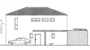

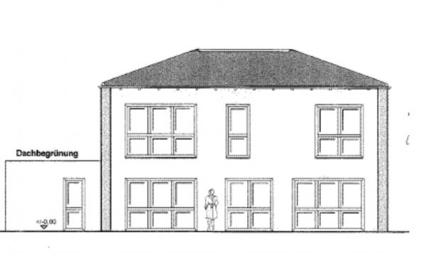

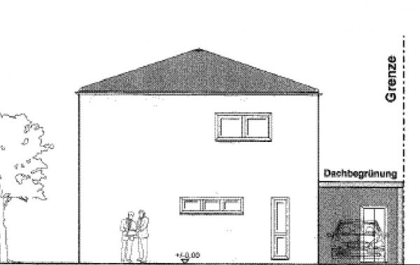

    hier noch die Ansichten
  20. #20 Gast036816, 16.11.2012
    merkwürdige ansichten, die wollen nun gar nicht zu den grundrissen passen.
