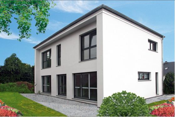

    ..nix verstehen in Athen.....
    Könntet ihr mir da etwas auf die Sprünge helfen? Ich verstehe nicht was ihr mit Sil meint?
    Das Dach soll entweder Satteldach, Nagelbinder Walmdach, oder Nagelbinder Rechteck werden. (Muss ich mir aber nochmals aufzeichnen und erklären lassen)
    Aber zurück zu den Ansichten, was stimmt da nicht? Ich check leider nicht was ihr mir sagen wollt....sorry :konfusius
    Hier noch ein Bildchen wie es sein könnte.....

    das ist halt immer so ne sache mit grundrißen
    und ansichten. entwickelt sich der grundriß
    aus dem nutzerbedürfnis oder aus der fassade?
    von entwerfen hat dein "planer", jedenfalls null ahnung.
  6. #26 Gast036816, 17.11.2012
    du hast aber walmdach dargestellt.

    Why? Mir gefällt es.

    Es ist ja noch nix "entworfen" ... sondern es wird gerade besprochen in welche Richtung das Ganze gehen soll... mir waren die Ansichten bisher erstmal egal. Ich dachte ich poste mal ein Bildchen, weil nach den Hausansichten gefragt wurde....
    Wie gesagt, es hat noch kein Planer einen Stift in die Hand genommen... wollte eigentlich nur erste Abschätzungen zum Grundriss und dessen Perdefüßen, die ich als unwissender nicht bedacht habe... alles weitere muss natürlich noch zusammen mit Fachverstand ausgearbeitet werden.
    von daher entwickelt sich, so dachte ich, alles abhängig vom Grundriss - oder ?

    z.b. sehe ich keine eingangstür.
    du möchtest dein haus allen ernsten,
    so wie aufgemalt, durch den carport
    betreten?
    wenn dort vorne, am antritt
    der treppe ein eingang sein soll, (abgesehen davon,
    dass jeder durchs wohnzimmer latscht)
    wo gibts da eine garderobe, oder wenigstens ein plätzchen
    um die straßenschuhe abzustellen?
  12. #32 Gast036816, 17.11.2012
    auch deine frau die treppe so möchte, die treppe verkehrt herum geplant. das wohnzimmer ist dann das durchgangszimmer für alles im obergeschoss. ihr habt auf der wohnzimmertiefe immer einen 1 m breiten imaginären flur integriert. im wohnzimmer ist immer unruhe, solange durchgangsverkehr herrscht. vom grundriss her habt ihr ideale veraussetzungen die treppe um 180° zu drehen. der nutzwert des wohnzimmers wird wesentlich verbessert. der weg vom eingang zu den räumen im obergeschoss wird wesentlich verkürzt. der garderobenbereich ist klein. dieküchenzeile kannst du ruhig um 60 cm vorziehen, um darderobe und zugang wc zu verbessern. im og könnte man noch einen offenen arbeitsbereich über dem eingang einrichten aus schmalem arbeitsplatz und regal direkt am fenster.

    Ja die Eingangstür ist auf der Seite vom Carport und ja ich will das so haben.
    soll vor das GästeWc in der Diele, ebenso ein kleiner Schuhschrank. Das reicht doch oder? Anderes Gerümpel will ich im Gang nicht haben. Dafür gibt es ja dann den Abstellraum.

    Dein Wort in den Gehörgang meiner Frau :konfusius ich hoffe ich kann sie noch überzeugen. Mir wär das so auch lieber.
    Den Tipp mit der Küchenzeile ist top, danke sehr.
    Arbeitsbereich gibt eines der Kinderzimmer
    Danke für die tollen Tipps:respekt

    aber dass ist doch nun mal eine bescheurte idee
    die kids, deine frau, wen auch immer, durchs
    wohnzimmer ins OG latschen zu lassen.
    die treppe ist falsch geplant.

    da bin ich gespannt. Was findet sie denn an der Treppe so genial? Würde mich doch interessieren. Spätestens, wenn die Kids im Galopp mal schnell nochmals hochstürmen (und den ganzen Dreck durchs Haus schleipfen) wird sie fluchen wie .... Oder wenn ein Erwachsener im KiZi schnell etwas vergessen hat, geht auch ;-) kommt mit Kids einfach oft genug vor inkl. Zeitdruck weil man ja noch schnell zu xy (Kindergarten, Schule, Freunde Sportverein,....) muss.
    Auch ich finde diese Treppe so gedreht megaungünstig.
    Bei vielen kleinen Reihenhäusern ist das Wozi mehr oder weniger ein Durchgangszimmer wegen der Treppe. Und ich kenne keinen der das toll findet. Wozi sollte doch auch ein Rückzugsraum sein, oder?
