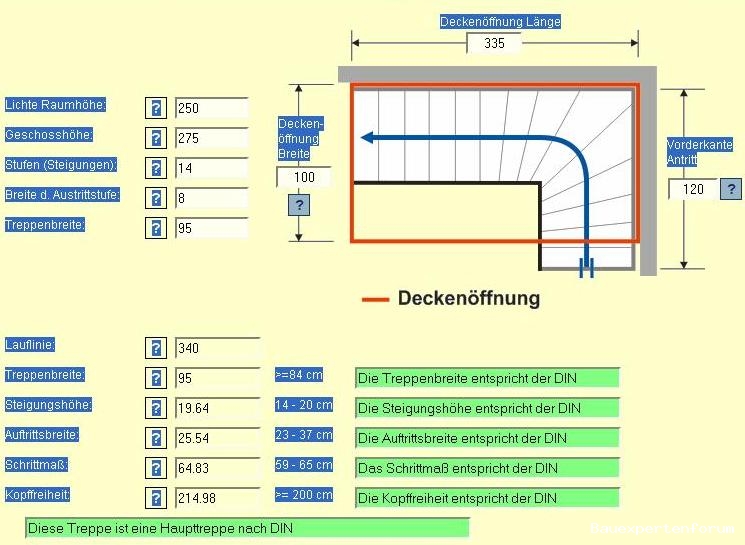

    Also 14 Steigungenhabe ich hier gelernt, könnten gerade noch gehen -BT-mässig. !5 wäre normal, 16 sind etwas luxeriöser (habe ich hier) Passt zur extrem gesparten Verkehrsfläche überall sonst im OG.
    Danke Rolf, dass Dui Dir die Mühe gemacht hast.

    Treppenmasse - gerade och OK
    So jetz mal zur Treppe mit dem G+XXX Treppenplaner aus dem Internet - damit ist die treppe mit den Massen die ich ungefähr ablesen kann, gerade noch zulässig und DIN-Konform, wenn auch alles andere als Komfortabel - BT-like eben.:bef1021:

    @ Rolf - danke für die Mühen - aber die Treppe könnte so wie ich die Maße lese Spitz auf Knopf gerade noch durchgehen. (Siehe Beitrag 50) - und abgesehen von der schluchtartigen Treppe (Zustimmung!) ist von der Kritikpunktliste nach meiner Buchhaltung aktuell nichts mehr übrig.
