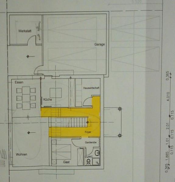

    wir sind momentan in der Planung unseres Hauses. Eine Stadtvilla mit 2 Vollgeschossen, Zeltdach und ca 160m² Wohnfläche. Leider haben wir ein kleines Problem mit dem Licht. Wie ihr auf dem Plan sehen könnt, sitzt die Küche auf der Nordseite, auf der auch die Garage sitzt. Die Küche könnte also kein normales Fenster haben. Da wir eine offene, aber bei Bedarf zu schließende Küche wollten, wurden bewegliche Glaselemente als Abtrennung gewählt. Diese haben dann auch den zusätzlichen Effekt das sie Licht in die Küche bringen.
    Das zweite Problem ist, das das Haus momentan 6m von der Straße weggesetzt ist, was ich für ca 4m zu viel halte (Die Garage brauchts ja wegen den zusätzlichen Stellplätzen). Ziehe ich das Haus aber nun nach vorne, nehme ich mir das Nordfenster Im Essezimmer, bzw könte mir vielleicht noch ein 50cm ganz ins Nord-West Eck setzen. Bin mir aber nicht sicher ob ich dann noch genügend Licht in die Küche bekomme.
    Wir haben eine Architekten, wie einige sicher am Plan sehen werden. Trotzdem würden wir gerne noch weitere Ideen hören.
    Und kamen dann 2 Ideen:
    1. In der Nordwand der Küche, an der Decke oben ein schmales Fenster einbauen. Dafür müsste dann die Decke der Garage ausgeklinkt werden. Hoffe das ist vorstellbar.
    2. Den Fliesenspiegel an der Ostwand aus Milchglas machen. Somit käme noch Licht durch den Fliesenspiegel. Das wäre zwar die Trennwand zur Hauswirtschaft, aber durchs Milchglas ja nicht zu sehen.
    3. Eine oder 2 Lichtröhren einbauen
    Was haltet ihr von den Varianten?

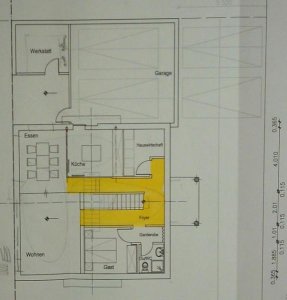

    Leider kann ich hier nix bearbeiten und das Bild schient etwas klein, hier ne größere Variante damit mans besser erkennen kann.

    Bei so einer Garage mit kleinem angebautem Haus frage ich mich vorneweg, ob da die Prioritäten richtig gesetzt werden - aber wenn dazu die Belichtung der Küche(!) vor die Hunde geht ... ?

    Wieso belichte ich die Küche künstlich? Ich belichte nur anders, aber nicht künstlich. Oder meinst du die Lichtröhren? Die bringen ja nur das Sonnenlicht rein, kein künstliches Licht.
    Na der Baustil ist doch Stadtvilla, oder nicht? Klär mich doch bitte auf.
    Zusätzlich zur Kritik noch bessere Ideen?
    Dein Post hat bisher leider noch keinerlei Sinn

    Die Idee mit der Treppe ist ja ganz nett, aber unpraktisch. Die nimmt euch nur wahnsinnig viel Platz weg, den ihr sinnvoller nutzen könntet. Außer dass es schick aussieht, bringt´s nicht viel.
    Meine persönliche Meinung als Frau; würde ich in dieser Küche arbeiten müssen (wollen) würde ich die Krise bekommen. Viel zu dunkel, das macht depressiv, schon morgens beim Kaffee rauslassen... Ich würde hier nicht nach einer Notlösung suchen, sondern den Archi um einen weiteren Vorschlag bitten, dafür wird er bezahlt!
    Vor allem die Tür von der Garage zur Küche würde mich stören, weil ich genau wüsste, dass mein Mann seine dreckigen Werkstattfinger in meiner Küchenspüle wäscht .... (Hygiene)!
    Vielleicht kann man zwischen Garage und Haus einen Durchgang planen,... dann würde ich aber trotzdem den HSW mit Küche tauschen, ein Küchenfenster Richtung Hof ist immer nützlich :o) Und die Wege sind kürzer.
    Den HSW Raum würde ich unterhalb vom Bad OG ansetzen um einen Wäscheabwurf zu integrieren.
    Und die Garderobe ist zu kein, habt ihr Kinder (geplant) ?
    Also ich würde nicht drin wohnen wollen, sorry.

    Küche ohne Fenster? Vergiss es!

    Ja natürlich in der Küche, klar. Bei der momentanen Planung wäre die Küche aber offen, nur durch Glaswände vom Esszimmer abtrennbar und fast die gesamte Westseite wird aus Fenstern bestehen.
    Bisher sträubt sich unser Architekt noch etwas die Küche in den Süden zu setzen, wo das Problem des Fensters keins mehr wäre. Und da wir sehr gerne und viel kochen ist die Küche für uns kein ''Untergeordneter'' Raum.
    ''Das macht man so nicht, die Küche sitzt normalerweise im Norden.''
    Ich bin aber absolut kein Fan dieses Rot markierten Wortes.
    Nun kam mir die Idee die Küche anstelle des Gästezimmers zu setzen, das Gästezimmer dorthin wo der HWR ist und den HWR dorthin wo die Küche sitz. Der HWR braucht ja kein Fenster, oder? Dann könnte das Haus auch noch nach Vorne Richtung Strasse (Osten) wandern.

    Küche Ost/Süd und alles neu planen
    Wohnräume gehören in den Süden, da hält man sich auf, nicht im Gästezimmer
    Ist das echt ein Architekt ? oder eher ein Planer?

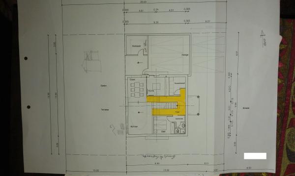

    Nein, an der Vorlage war keine Garage dran, aber irgendwo muss sie ja hin. Grundstück ist 19m Breit. 3m Baugrenze+10m Haus+6m Garage=???.
    26,5m lang isses, aber hinterm Haus soll Garten sein.

    Aber für mich ist eine Grundvoraussetzung einer Villa, dass sie großzügig ist. Ein Merkmal, dass bei dem vorgestellten Grundriss völlig fehlt. Da ist nichts großzügig (außer vielleicht die Parksituation).
    Niemals würde ich eine Küche planen, die irgendwo ohne direkte Belichtung über ein Fenster nach außen, in eine Nische gequetscht, platziert ist. Da nützen auch Glaselemente zum Esszimmer nichts. Fangt von vorne an. Aus dem Grundriss kann man was machen, aber ich würde nicht die Treppe als Hauptbestandteil machen. Ihr unterwerft alle Funktionen des Wohnens und Lebens dem Thema "Wow-Treppe".

    Ob einer die Küche nun lieber im Norden hat, weil sie für ihn ein untergeordneter Raum ist, oder weil man dort vielleicht den Blick auf Strasse und Gartentor hat, oder ob man sie lieber im Süden möchte, weil man sich dort (wie du anscheinend) viel aufhält, oder den Blick in den Garten haben, um die Kinder beim Spielen beobachten zu können, oder was auch immer...
    ... das sind Prioritäten, die m.E. jeder Bauherr für sich selbst abwägen und festlegen kann (oder können sollte)...
    und es ist die Aufgabe des Planers/Architekten, diese (und natürlich noch weitere) individuellen Vorgaben zu akzeptieren und auf ihrer Basis einen guten Entwurf zu entwickeln.
    Tut er das nicht, weil er es entweder nicht kann oder aus Bequemlichkeit oder geistiger Unbeweglichkeit (Stichwort "normalerweise") nicht will, dann such dir besser einen anderen
