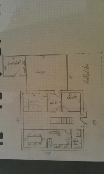

    Mein Gott könnt ihr euch über einen Begriff aufregen. Dann ist es eben KEINE Villa, was interessiert mich das denn? Ich ging von einer falschen Bezeichnung aus, das habe ich jetzt gelernt und das Thema kann beendet werden. Aber ''Haus'' darf man es nennen, oder?
    Also das ist der erste Plan der gemacht wurde, der nun überdacht und geändert wird.
    Und nochmal, das ist kein Grundriss eines Fertighauses! Im Grunde ist es ne Quadratische Form in die unsere 20 Wünsche gepappt wurden. Das einzige was von einem fertigen Plan stammt sind die Anordnung des Wohn-Esszimmers und die Treppe, welche uns außerordentlich gut gefällt. Alles andere ist gebastelt. Natürlich haben wir dem Architekten vorgaben gegeben, welche er versucht hat umzusetzen. Wenn es geht wollen wir die Treppe schon behalten. Ob die und nun bisschen Raum nimmt ist egal, auf die paar qm kommts nicht an.
    Auf den Schlips getreten fühle ich mich keineswegs. Ich finds nur unnötig Diskussionen anzustacheln. Aber so kommen manche dann auf 1xxxx Beiträge wenns nicht anders geht.
    Was haltet ihr nun von meiner anderen Idee die Küche, HWR und Gästezimmer zu versetzen?

    Dann kannst Du (ausser HWR) die Räume zwar normal belichten, aber guck dir dann mal z.B. den Weg von Küche zu Essbereich an.
    Wie soll das OG aussehen?

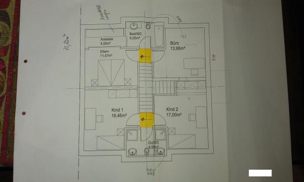

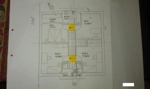

    OG sieht NOCH folgendermaßen aus
    Da wird aber das Ankleiderzimmer um das Bad vergrößert und das Bad wandert ins Büro, denn das brauchen wir nicht.
    Je öfter ich mir das aber anschaue, umso mehr merke ich das die Treppe bisschen probleme macht. Denn ne kleine Galerie oben wäre schon nicht schlecht damit man nicht immer Treppen laufen muss um in den ''Kinderbereich'' zu kommen, aber schwer machbar.
    Ist einfach schwer, wenn man mal was gefunden hat was einem sehr gut gefällt, sich davon zu trennen.

    Sehr geil finde ich ja auch das Kinderbad mit getrennten Waschbecken und Duschen. Tipp: Da würde auch noch ein zweites WC reinpassen, dann ist das wirklich bis auf den Zugang sauber separiert.
    Aber die Treppe übertrifft wirklich alles. Vielleicht könnt ihr da ja noch nachts so eine Art Zugbrücke anbringen, dann gehts eben vom Kinder- zum Elternbereich.

    Ich habs geahnt, dass das OG so aussieht.
    Die Treppe ist wirklich der Brüller.
    Vom Elternzimmer zu Kind : Treppe runter, Podest laufen, Treppe rauf......
    Wer braucht so was?
    Tipp:
    Leg den kompletten Grundriss weg, sag deinem Architekten was du willst und lass ihn Alternativentwürfe erstellen.

    Treppe rauf-runter um von einem Bereich des OG in den anderen zu kommen wurde ja als Nachteil bereits aufgeführt.
    Ausserdem solltest du im Zusammenhang mit dieser Treppen"lösung" auch noch folgende Aspekte bedenken:
    - Transport grösserer Gegenstände ins OG
    - Benutzbarkeit im Alter
    - evtl. späterer Wiederverkaufswert

    160 m² und trotzdem wirkt alles irgendwie beengt. Die Treppe ist der Witz. Also entweder will oder kann dein Architekt es nicht besser.

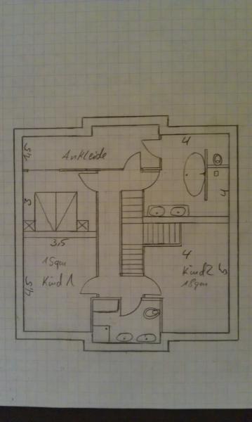

    Wir haben uns den Mittag über noch ein paar Gedanken gemacht wie wir unsere Wünsche doch verwirklichen können und ich denke ich konnte es ganz gut auf Papier bringen. Die Treppe würden wir sehr gerne behalten und haben das Haus nun um nen halben Meter verlängert damit wir noch ne kleine Galerie einfügen können. Wo seht ihr noch Probleme und wie könnte man sie lösen (ohne die Treppe zu ändern)?
    Die Bilder schick ich dann auch dem Architekten damit der sie verfeinert.
