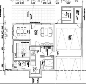

    Wenn ich das an der kleinen Zeichnung richtig ablesen konnte, sind es 11 Stufen bis zum Podest - d.h. Podestoberkante liegt bei angenommener üblicher Steigung von 18 cm nur 1.98 m über OKF EG.... wie willst du daran vorbei laufen ?

    Die Stufen sind nicht Maßstabsgetreu gezeichnet. Wie lang die Treppe sein muss kann ja der Herr Architekt berechnen, dafür bekommt er ja auch ne fünfstellige Summe.

    die 11 Steigungen kann man aber dem vom Architekten gezeichneten EG-Grundriss entnehmen.
    Nur kurz meine Laien-2-cents zum neuen OG: Du verlängerst das Haus, was insgesamt ziemliche Mehrkosten sind, nur für Flurfläche bzw. dafür, dass die Treppe so ungünstig gebaut werden kann. Würde ich nicht machen. Dann doch lieber eine ganz andere Treppenlösung. Es gibt so viele funktionierende quadratische Grundrisse mit eurem Raumbedarf, die ohne so eine "T-Treppe" auskommen.
    Zur Ankleide-Bad-Situation: Ich würde die Tür zwischen Bad und Ankleide weglassen. Ins Bad ist es EIN Schritt auf den Flur und der obendrein im "Elterntrakt". Da wäre mir persönlich der (Stell)Platz dort, also auf beiden Seiten, wichtiger.

    EG: viel ungenutzter Raum zwischen Essplatz und Wohnzimmer, ist das alles Verkehrsfläche?
    Das Wohnzimmer ist arg klein dadurch.
    OG: Die Ankleide ist schwierig. Die sieht aus als sei Platz übrig gewesen und dann machen wir da mal eine Ankleide rein.
    Da passen kaum Schränke rein..

    Also wir überdenken den Plan momentan noch mal komplett. Die Tür Bad-Ankleide finde ich sehr wichtig. Da kannste auch mal nackig rumlaufen, ohne übern Flur zu müssen wenn die Kinder besuch haben.

    die T-Treppe ist sehr ungünstig.
    wenn der wunsch nach der einläufigen treppe direkt am eingangsbereich besteht, dann muss man es so hinbekommen, dass sie auch eine grade treppe bleibt und sich nicht aufteilt. möglicherweise ist es möglich die treppe über den podest grade weiter laufen zu lassen und somit die t-stücke wegzulassen und in dem jetzigen querflur anzukommen. wird vllt auch eng, müsste man mal mit genauen maßen durchrechnen und durchspielen.
    und wenn es möglich war, das haus einen halben meter zu verlängern, nimmt man sonst vllt noch weitere 20 cm in kauf...

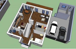

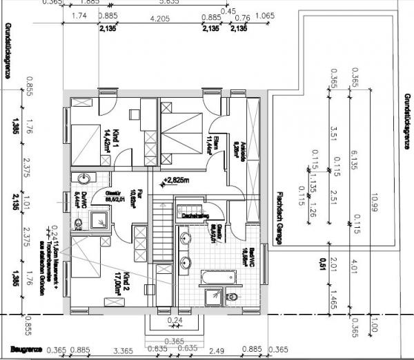

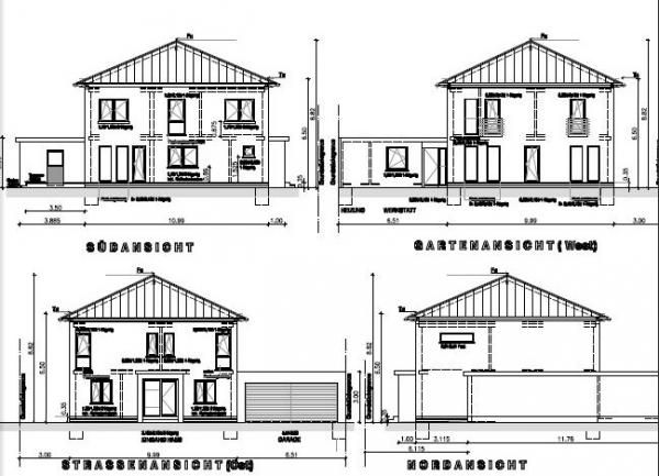

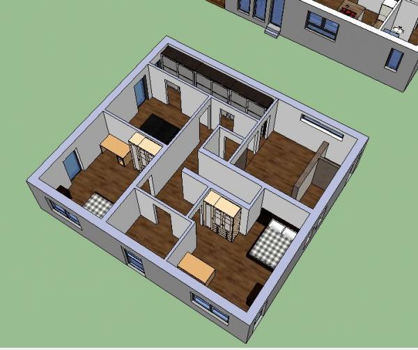

    So, es hat sich einiges getan an unserem Plan. Das sich leider die erschließung unsers Baugebiets auf Januar/Februar verschoben hat, haben wir noch genug Zeit bis die Pläne eingereicht werden können.
    Die Pläne sind fast fertig, ausser die Tür vom Schlafzimmer zum Ankleidezimmer öffnet andersrum und das Küchenfenster bekommt unten ein feststehendes Element, ich glaube das wars.
    Oben im Flur sollen Lichtröhren installiert werden um natürliches Licht dorthin zu bekommen.
    Und mit Google Sketchup hab ich auch ''etwas'' gespielt.
    Ansicht EG 20.10.2012.jpg Ansicht OG 20.10.2012.jpg Plan 29.10 OG geschnitten.jpg Plan 29.10. EG geschnitten.jpg Plan Aussen 29.10. geschnitten.jpg

    au weia - da passt gar nix.
    gästezimmer ist eher ein verliess als ein raum mit doppelbett, gefühlte 25 cm zwischen schrank und bett! flur mit treppe ist zu schmal. zugang zur küche ist zu eng. hauswirtschaft ohne fenster - naja, geht besser. heizung ist zu weit weg vom haus.
    wie lang dürfen bei euch garagen werden, die auf der grundstücksgrenze stehen?
    ankleide wie immer zu schmal. möblierung teilweise nicht massstäblich - die kinderbetten sind zu kurz.
    wenig wohnraum, viel verkehrsfläche, alles schlecht gelöst. schade um die zeit, die du nun mit google-ketchup verspielt hast. die ansichten sind fürchterlich. das wilde durcheinander an bezugslosen fensterformaten unterstreicht insgesamt den grausamen baustil ´stadtvilla´. lass einen profi ran!

    Das ganze sieht extrem verschachtelt aus... Überall gibt es Engstellen...
    Wenn es schon so ne schmale Ankleide sein muss (das ist bestenfalls nen begehbarer Kleiderschrank!) warum dann ganze 3 Türen da noch rein machen? muss man denn wirklich noch vom Flur aus in die Ankleide kommen?
    Ihr habt glaube ich über 170m² Wohnfläche, ein "normales" Raumprogramm mit 2 Kinderzimmer und 1 Gästezimmer und trotzdem sind viele Räume sehr klein und eng geschnitten... Großzügig wirkt hier kaum etwas...
    Dafür habt ihr aber knapp 30m² für Sanitärflächen rausgehauen.. muss euch wohl wirklich sehr wichtig sein!
    Da kommt mir mein eigener Grundriss, mit dem wir derzeit auch in der Planung sind, bei weniger m² deutlich aufgeräumter, großzügiger und praktischer vor... aber ist ja alles subjektiv!

    22
    Foyer zu einem Raum zu sagen, bei dem man/frau beim Hereinlassen des Besuchs entweder rückwärts die Treppe hoch- oder ins Klo stolpert, hat Anflüge von Grössenwahn.
    In der Isomtrie funzt der Zugang zur Küche noch halbwegs, weil suggeriert wird, die Treppe sei da bereits zu Ende.
    Im Grundriss wird dann klar, wie klaustrophobisch der Zugang unter der Treppe durch wirklich ist.
    Essplatz und Wohnzimmer zusammen haben nur 3/4 der Grundfläche der Garage :respekt.
    Das mag ja noch hergehen, aber 13 m² Essplatz und 25m² WoZi bei rd. 100 m² Hausgrundfläche ist eher :mega_lol:
    Zum Ausgleich rennt sich die Hausfrau/der HAusmann nen Wolf in der Küche!
    Flur und Treppe oben sind was für Höhlenforscher - dunkle verwinkete Wege, z.T. ansteigend.
    Im OG wirds noch "besser" :mauer
    Das Bad als Wellnaßoase grösser als die Kinderzimmer, dafür aber ein eigenes Kämmerlein für den Dachausstieg!
    Eine Ankleide, in der man/frau sich nicht ankleiden kann, weil keine Fläche dafür da ist, um sich bewegen zu können mit einer Tür, die den Weg ums Bett verstellt, wenn sie offen ist!
    Das ganze dann mit 36,5er Aussenwänden.
    Selten so viel Planungsmurks in einem Grundriss gesehen.

    Die Ansichten sind aber echt gaga. Aber wenn gaga dann richtig, finde ich. Dann alles mal echt die Sau raus lassen.

    Herr Kollege, das ist alles mögliche, aber kein Laienentwurf.
    Ich kenne keine Laien, die in die Ansichten die innere Wandlinie und den Deckenansatz einstricheln. Noch viel weniger Laien, die einen Flur mit 1,135, also genau im Mauerwerksmaß einschl. BEIDER seitlichen Fugenzuschläge einarbeitet. :respekt
    Das ist ein Planer gewesen.
