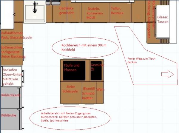

    Hab ich gar nicht bemeckert.
    Es geht mir gar nicht um die Insel, auch wenn sich deren Sinn in einer Haushaltsküche absolut nicht erschliesst.
    Es geht um Wegestrecken, Arbeitsökonomie, Arbeitsabläufe.
    Beschäftige Dich mal mit der Frankfurter Küche Nein - es geht mir nicht darum, in alle Häuser diese Kleinküche zu planen.
    Aber der Gedanke, der dahinter steht, ist ganz wesentlich und noch heute für eine GUTE Küchenplanung unabdingbar.
    Genau der Gedanke ist in den Großküchen nämlich auch der Hintergrund für die Kochinseln!
    Deine Küche mag schmackhafte Gerichte auf den Tisch bringen, aber funktionieren tut sie nicht!
    PS - nur zur Einordnung meines Statements für Dich.
    Ich habe über Jahre hinweg Haushalts-und Lehrküchen in Zusammenarbeit mit Hauswirtschaftsfach- und -lehrkräften geplant. Sogar bewusst "falsche" Küchen, um Vergleichsmöglichkeiten in der Praxis zu schaffen.
    Ich weiß also, wovon ich rede! Nicht von Architekturlehre, sondern von Küchenpraxis.
    Hab ich nix bei!
    Find ich gut!
    All das, was Du da aufzählst, hat nichts mit dem zu tun, was wir kritiseren!
    Du baust eine Hütte mit 200 m², hast darin ein 25 m² Wohnzimmer, aber eine 17 m² Küche, die nicht funzt und auf weniger m² besser funzen würde, eine riesige Wellnaßoase, aber Mini-KiZi und eine Ankleide, die zur Magersucht erzieht!
    DARUM geht es!

    Ich wollte es durch die beigefügten Zitate überischtlicher machen, also Antwort direkt zum Text. Ich lass di Zitate dann mal weg
    @Stoni
    Probiert und passt
    @rolf a i b
    So besser? Ich wollts übersichtlicher halten, war wohl nix.;)
    @Ralf Dühlmeyer
    Also da wäre ich doch über eine deatilliertere Erklärung dankbar was das nicht funktionieren könnte.
    Einer kann kochen. Kochfeld wird 90cm, daher könnten auch 2 kochen. Töpfe und Pfannen direkt beim Kochfeld. Gewürze usw. daneben.
    Gegenüber wird vorbereitet, Schüsseln, Schneidbretter,direkt dort. Kühlschrank direkt daneben. Zur Spüle sind es 2m. Tisch gedeckt werden kann ohne einen der beiden zu behindern. Hinter dem Koch sind lediglich Vorratsgetränke und Müsli. Nudeln holt man eben vorher raus. Spülmascine kann auch gleich eingeräumt werden, steht auch etwas höher als normal. An den Backofen, in Hüfthöhe, kommt man auch problemlos ran.

    Als Minimum: rechts und links vom Kochfeld sollten wenigstens 30cm Platz sein, damit nicht aus Versehen die heiße Pfanne vom vorbeigehenden Tischdecker oder rumlaufenden Kind runtergerissen wird. Deine Kochinsel muss also breiter werden. Die Spüle ist der Ort, der in einer Küche seeehr viel benutzt wird, an so eine Eckspüle kann aber nur einer hin. Bei einer mittigen Spüle können zwei dran. Noch schlimmer, wenn der Müll auch noch unter der Spüle untergebracht ist.

    deine ganze küche funktioniert nicht, du solltest dich mal mit arbeitsabläufen in der küche beschäftigen und wieviel platz für die einzelnen arbeitsschritte benötigt werden, wo welche utensilien zu stehen haben. die küchenorganisation ist zum haare raufen und weglaufen.

    Gute Einwände, Danke dafür das du auch auf das Bild und die Beschreibung geschaut hast!. Die Spüle einen Schrank nach Rechts versetzen wäre kein Problem. Die Insel verbreitern wäre auch möglich, nach Rechts (auf dem Bild) haben wir ja noch Platz.
