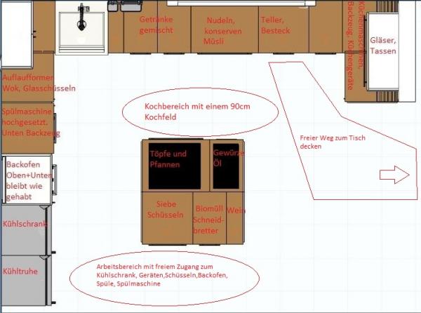

    Bei uns kocht mein Mann:bounce:
    Er wollte die grösste Arbeitsfläche zwischen Herd und Spüle haben. Zur Zeit hat er 60 cm Platz, was definitive zu wenig ist. Es passt nicht mal ein vernünftiger Schneidebrett + Zutaten hin. Dadurch kommt im Haus 90 cm ( es wird eine kleine Küche sein, sonst wäre es mehr). Wir haben in der Mietwohnung ausprobiert, was besser zu handhaben ist: nach links die Sachen in den Topf tun oder nach rechts?
    Bei dir geht beides nicht: nachdem schnippeln der Gemüse muss du auf die andere Seite um den Kochinsel herum laufen, um es in den Topf zu tun. Für jeden weiteren Zutat der gleiche Weg zurück und wieder herum,... Sportlich ist es schon! Praktisch aber mit sicherheit nicht!
    Ich vermute, dass mit Arbeitsabläufen in der Küche solche Aspekte gemeint sein könnten.

    @ Senna: Mal in deiner Küche mal die Wege auf, die man gehen muß. Und das mal für ein komplettes Gericht, du siehst das Bild nicht mehr vor Strichen... Du rennst dir wegen deiner nicht durchdachten Planung einen Wolf...
    Kühlschrank, Herd, Spüle Arbeitsfläche gehören eng beieinander, am besten stehen bleiben und nur drehen... DU hast es gut verteilt, damit man möglichst viel Läuft. ich habe das Gefühl du bist kein ambitionierter Hobbykoch sondern stehst eher selten in der Küche...

    Zur Spüle sind es 2 m - von welche Seite aus? Von der Arbeitsplatte sind es schon mind 3 m. Hin und zurück 6 m.
    Nach dem panieren der Schnitzel läufst du zur Spüle, dann wieder zurück.
    Mit gewaschenen Gemüse tropfst du den ganzen Weg bis zur Arbeitsfläche.
    Nudeln abgiessen: mit heissem Topf zur Spüle, dann mit dem Sieb/Schüssel wieder zurück.
    Wie oft spült man die Hände zwischendurch? Bestimmt nicht nur am Anfang und am Ende (manchmal koche ich auch ;)
    Etc.

    Bei so eine riesen Küche würde ich NIEMALS Kühlschrank und Herd/Backofen direkt nebeneinander platzieren. Meine Mutter hat es - aus Platzgründen - so; es musste eine Platte dazwischengeschoben werden. (Neubau Wohnung, ca. 4 Jahre alt, neue Geräte und trotzdem!)

    Bsp.: Ich war der Meinung, dass die Sachen nach rechts zu schieben besser ist. Mein Mann genau andersherum. Er sagte, wenn er das Brett mit der linken Hand festhält, dann ist es näher zum Topf und mit rechts bucksiert man die Sachen in den Topf. Andersherum müsste man entweder vorm Körper überkreuzen oder mit rechts anfassen. Aber mit der linken Hand die Sachen in den Topf zu steuern fiel mir schwerer. Ich durfte/musste es ausprobieren. Er hatte recht ausnahmsweise:mega_lol:

    Das erinnert mich wieder an die Diskussion mit meinem er Frau, ich wollte gegenüber vom Kochfeld noch ein kleines Becken einbauen. Damit wäre ja die größte Problematik weg.
    Die 2m sind von Arbeitsfläche gegenüber dem Kochfeld, bis zur Spüle. Genau gesagt 2,2m( 1,2m Insel+1m Zwischenraum.

    Wenn ich schon sehe, wie Ihr die Küche einräumen wollt :mauer
    Die Getränke in Herdnähe sind ja auch superwichtig. So wichtig dort, dass Ihr dafür jedesmal quer durch die Küche rennen müsst, um Küchenmaschinen zu holen. :respekt
    Dafür ist der Wein im Herdblock natürlich auch immer gut plaziert. So ein guter Weißwein gehört auch gut temperiert auf den Tisch des Hauses. :D
    Noch besser ist natürlich die Anordnung der Spüle für Rechtshänder. Die müssen nämlich auf Linkshänder umlernen, um in der Spule arbeiten zu können! Warum? Weil links keine zugängliche Ablagefläche ist!!!
    Schick ist auch das Arbeiten an der Arbeistfläche im Inselblock mit dem Abstand zur Treppenhauswand. SO viel Platz zum Bewegen :mega_lol:
    Geh mal mit der Planung zu einem ehrlichen Küchenplaner - und sei froh, wenn der Dich nicht gleich wieder rauswirft!
    Besser kann man 17 m² nicht schlecht nutzen!!!

    Ach ja - welchen Grund (ausser - haben derzeit alle) gibt es für die Insellösung. Was soll damit im Arbeitsablauf erreicht werden???

    Die Küche kann ja noch anders wertden, wenn ein echter Kücheplaner die in die Finger kriegt. Da geht ja noch was...irgendwie.
    Letztendlich ist das jetzt für mich erstmal nur Mobiliar. Klar, dieses Mobiliar verdeutlicht eher die Schwächen der Küche (was ja in der Entwurfsphase legitim, ja sogar gut sein kann. Dann kann man ja noch umplanen). Schlimm ist für mich der Zugang zur Küche (grauenerregend!!! ist eine noch zur Schönfärberei neigende Umschreibung), der gesamte, zu schmale Zugang (inkl. Raum vor der Treppe, der Garderobe, dem weiteren Flur.) Beispiel: ich habe in den letzten Jahren auch immer wieder Doppelhaushälften (bzw. DH) planen dürfen. Ein Flur unter 1,50m geht hier einfach nicht. Ich hatte immer versucht mind. 1,70m oder mehr unterzubringen. Da gehen alle rein unsd raus und durch und weg und woanders hin, nach oben, nach unten...die gezeigten ca. 1,00 m sind nicht nur etwas zu wenig, sie sind viel!!! zu wenig.

    Also gleich vorab. Die Kritikpunkte zu Küche (vor allem die Erklärung von LaZi) sind absolut schlüssig und ich bin schon am überlegen wie das gelöst werden könnte. Leider seit Gestern Abend noch zu keinem vernünftigen Ergebnis gekommen. Ich glaube ich habe noch nicht erwähnt das etwa 30% der Küche schon vorhanden sind, letztes Jahr neu gekauft und soll dann im Haus erweitert werden. Momentan können wir nur nicht mehr stellen.
    Den Grund ''haben derzeit alle'' gibt es bei uns nicht. Die Insel gefällt uns. Ich kann mich aber auch von einer größeren Änderung überzeugen lassen.
    Wir haben 2x 40x35cm, 1x 60x40cm 3 oder 4 runde 20cm und noch 2 oder 3 kleinere. DIe brauchen schon ihren Platz
